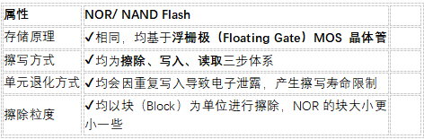

一、NOR 与 NAND 的共同点
在很多工程师看来,两者很不同,但从底层物理结构来看,它们其实有共同基础:
因此,两者的本质差异不是存储方式不同,而是存储单元的组织方式不同。

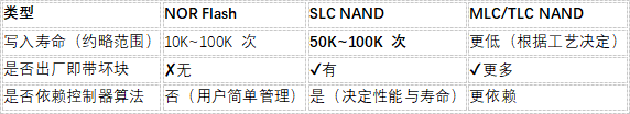

三、寿命与可靠性差异
这里是很多工程师误解的关键点:
不是 NAND 天然寿命短,而是 NAND 寿命依赖控制管理。
特别是 SLC NAND,由于每个单元只存储 1bit,写入判定窗口宽、容错性强,如果搭配:
- 坏块管理(Bad Block Management)
- 磨损均衡(Wear Leveling)
- 预留空间(Over Provisioning)
- 强纠错算法(ECC,例如 LDPC 或 BCH)
那么 其实际寿命可以比某些 NOR Flash 更高,并且写入速度显著更快。

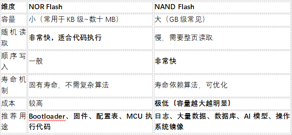

四、两者优缺点与适用场景
一句话总结:
NOR适合存程序,NAND适合存数据。

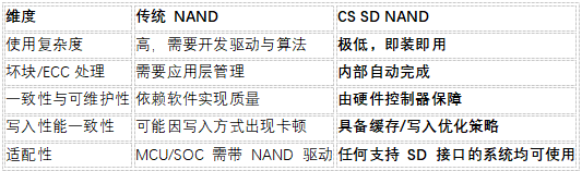

六、CS SD NAND:让 NAND 的优势变得“可直接使用”
前面已经提到,NAND Flash 的性能与寿命并不由硬件本身决定,而是由Flash管理管算法决定。
对于许多工程团队来说,理解 NAND 并不难,但要自己开发一套成熟可靠的 NAND 管理算法体系——难度和成本非常高,并且可能带来不可控的量产风险。
为了降低这种使用门槛,CS推出了一种更成熟、更工程友好的解决方案:SD NAND
CS SD NAND采用 NAND Flash 作为物理存储介质,并在内部集成控制器,通过 SD 协议向外提供标准存储接口的集成型存储器件。
简单理解,它是:
✔ NAND Flash 的容量与价格优势
✔ 控制器处理 ECC、磨损均衡、垃圾回收
✔ 使用方式类似 TF 卡或 eMMC
✔ 并提供 LGA封装方式,适用于量产贴片
一个更好理解的比喻:
NOR 是精密螺丝刀,适合固定关键零件;
NAND 是一个装满工具的工具箱,功能强大但需要懂得使用;
而 SD NAND 则是——帮你把工具箱整理好、分类好、标好标签,还随拿随用的工程助手。
换句话说——SD NAND 不是改变 NAND,而是让 NAND 的能力真正可交付、可落地、可规模应用。
