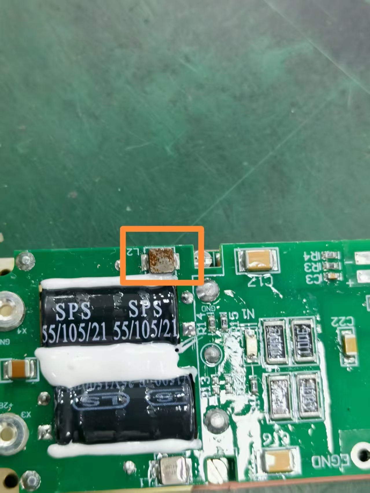

    户外工作,船艇舱外的电路板,电缆附件(连接器、接线器等)为了防止湿气、凝露、盐雾对产品的电气性能(绝缘、腐蚀)影响,需要对产品进行灌封;为提高海上工作的电子设备的三防性能,所有的变压器、阻流圈,线间接点等要求灌封、包封或封端

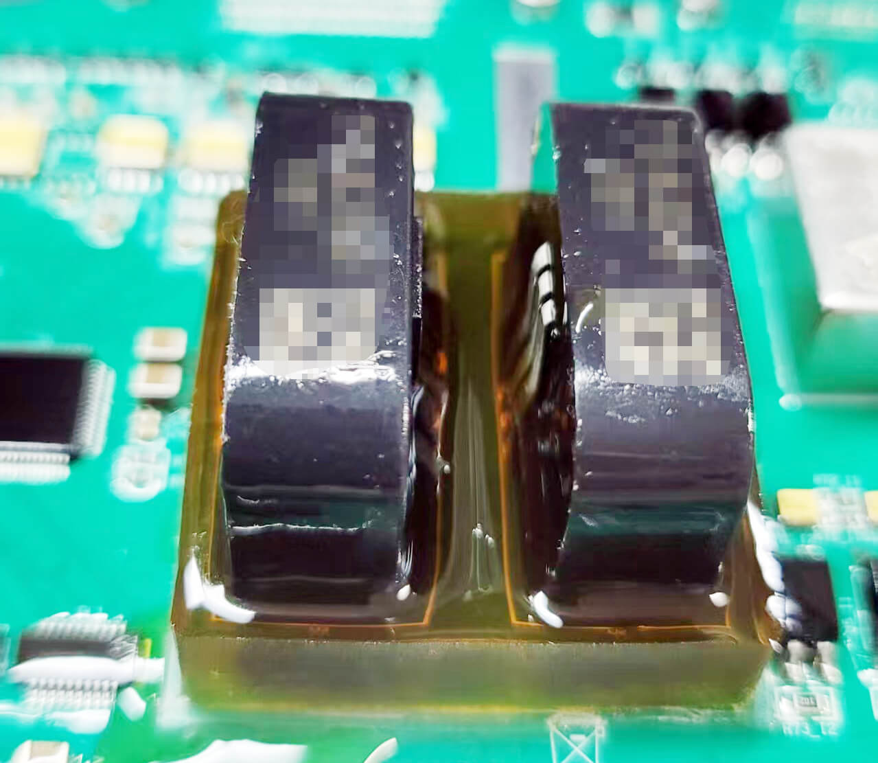

    灌封的作用除了防水绝缘、防盐雾腐蚀,最重要的是可有效降低应力对防护产品的
    伤害。抗剪切、耐撕裂,保证产品的压力密封(气密、水密)性能。阻尼减振
