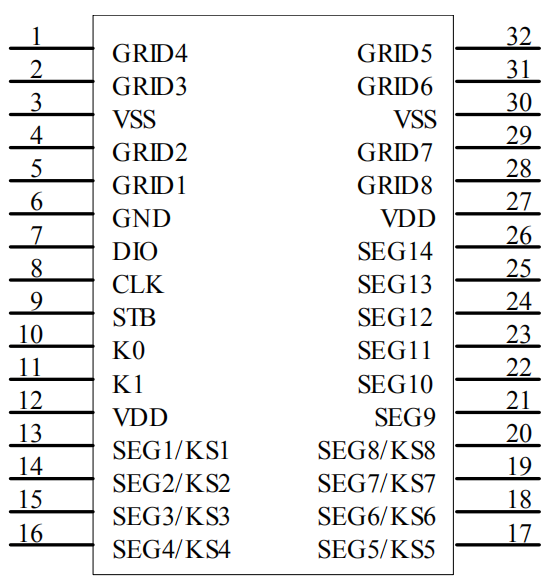

型号:FZH183 FZH183是带键盘扫描接口的LED(发光二极管显示器)驱动控制专用电路,内部集 成有MCU 数字接口、数据锁存器、LED 高压驱动、键盘扫描等电路。主要应用于冰箱、 空调 、家庭影院等产品的高段位显示屏驱动。 基本特性 功能:带键盘扫描接口的LED驱动控制电路,集成MCU数字接口、数据锁存器、LED高压驱动等模块。 应用场景:主要用于冰箱、空调、家庭影院等产品的高段位显示屏驱动。 封装形式:SOP32封装。 核心特性 工艺技术:采用功率CMOS工艺。 显示模式:支持14段×8位显示模式。 键盘扫描:支持8×2矩阵键盘扫描。 辉度调节:提供8级占空比可调的辉度调节电路。 通信接口:串行接口(CLK、STB、DIO),内置450KHz±5% RC振荡器。 其他特性:内置上电复位电路,工作电压5V±10%。 关键功能模块 显示控制 支持共阴/共阳数码管驱动。 显示数据通过16字节寄存器(00H-0FH)存储,数据按低位到高位写入。 示例:共阴数码管显示“0”需向地址00H写入数据3FH。 键盘扫描 自动完成键扫描,用户需按时序读取键值。 键扫数据通过4字节寄存器(BYTE1-BYTE4)存储,按键按下时对应BIT位为1。 注意事项:不支持跨字节读取,组合键需在同一KS线上。 指令系统 数据命令设置:配置数据读写模式(如写数据到显示寄存器或读键扫数据)。 地址命令设置:设置显示寄存器的地址(00H-0FH)。 显示控制命令:开关显示及调节亮度(1/16~14/16占空比)。 硬件设计要点 引脚连接: SEG1-SEG14为P管开漏输出,接LED阳极;GRID1-GRID8为N管开漏输出,接LED阴极。 DIO需外接10K上拉电阻(推荐值),确保数据读取稳定。 抗干扰措施: VDD与GND间靠近芯片放置滤波电容。 DIO、CLK、STB接口串联100pF电容以降低干扰。 供电要求:建议使用5V供电,确保LED驱动电压稳定。 电气参数 工作电压:3V-5.5V(典型5V)。 驱动能力: SEG输出电流:20-50mA(高电平)。 GRID输出电流:80-140mA(低电平)。 温度范围:-40℃~+80℃(工作),-65℃~+150℃(存储)。 典型应用电路 共阴数码管连接:SEG接LED阳极,GRID接阴极,通过寄存器数据控制显示。 共阳数码管连接:GRID接LED阴极,SEG接阳极,需配置多个地址单元数据。 注意事项 数据读取:需在时钟上升沿读取,下降沿数据不稳定。 复合键处理:避免SEG线短路导致显示异常,可通过硬件分线或串联电阻/二极管解决。 总结 FZH183是一款高度集成的LED驱动控制芯片,适用于需要高段位显示和键盘扫描的场合,设计时需注意电气特性和抗干扰措施,以确保稳定运行。 |
