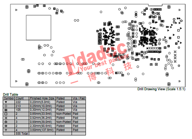

赵理工梗着脖子把 PCB 板推过去:“图纸上铣槽标注在PDF文档里,PCB工厂没注意……”
“没注意?” 林如烟突然笑了,笑里藏着的 “杀气” 比热风枪温度还高,“上周你说我画的接地层像‘迷宫地图’,这周就给我整出‘无槽板’。赵理工,你是不是觉得我林如烟的名字里带‘烟’,就能把生产事故吹没了?”
“如烟,我在PDF里面有详细的标示,但是gerber文件里面丝印层有标示,线路层有禁布。工厂应该能发现”赵理工瞟了一眼林如烟,小心翼翼的说道。

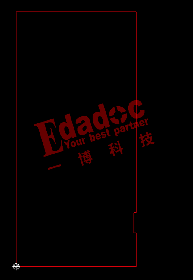

如下图,外形层没有标示:

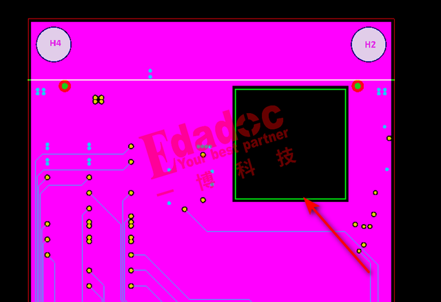

丝印层有标示:

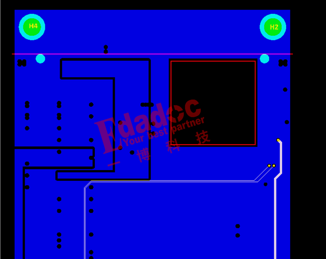

线路层做了禁布:
“别整那些没用的,自己错了就要好好检讨,做人要有担当,不要说扯别人。PCB的锣槽最好在Gerber文件里面的outline层和分孔图层要标示出来,标示在PDF图纸上,遗漏的风险特别高。”林如烟盯盯着赵理工说道。

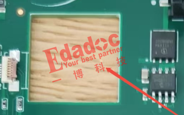

按照字符层中的正方形来开孔制作如下图,尺寸按18*18mm,公差按+/-0.1mm管控。
