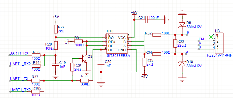

两个芯片,如何处理UART1_TX和UART_TX2 总线抢占问题?何不加一颗485芯片。如果必须这样接,两颗芯片之间做下同步,这样不发送时TX引脚设置为高阻,也就没这25mA的电流了,发送时也能解决总线抢占问题。
