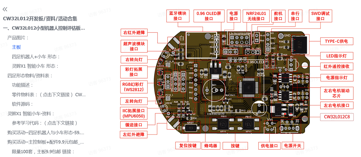

小型机器人+智能小车 主控板简介:

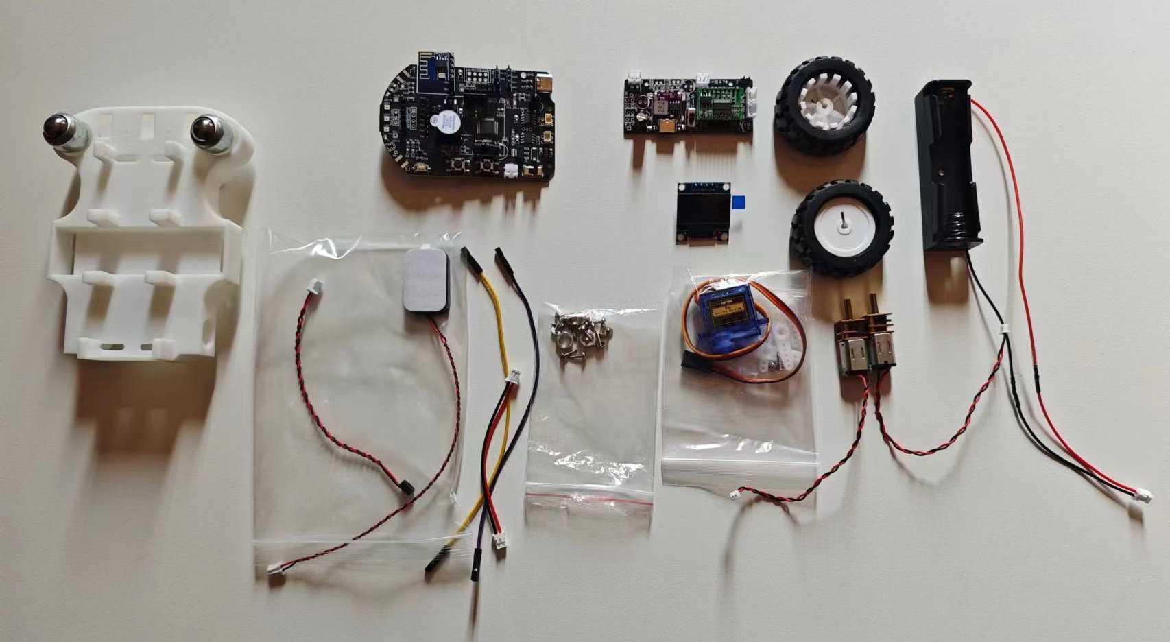

二、开箱评测 1、开箱图(老规矩各个模块大合照)
整个套件包装挺不错的,里面套件及各个模块都准备好了,先来个开箱图。由于快递不能寄电池,故18650锂电池要请自备,另外哈基汪形态四足小车的超声障碍模块HC-SR04也得自备一个。

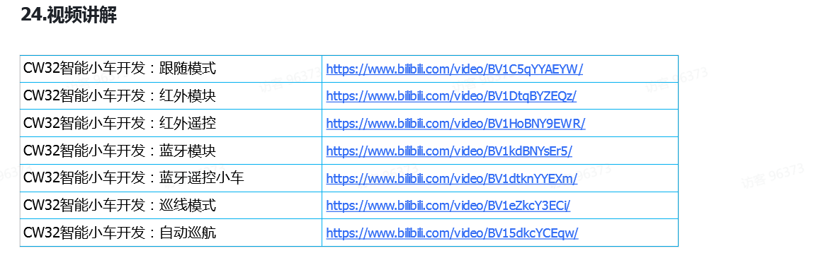

里面有更详细的讲解各个模块功能与软硬件具体实现讲解,同时还配套了相关的视频教程,这个做得确实比较用心了。

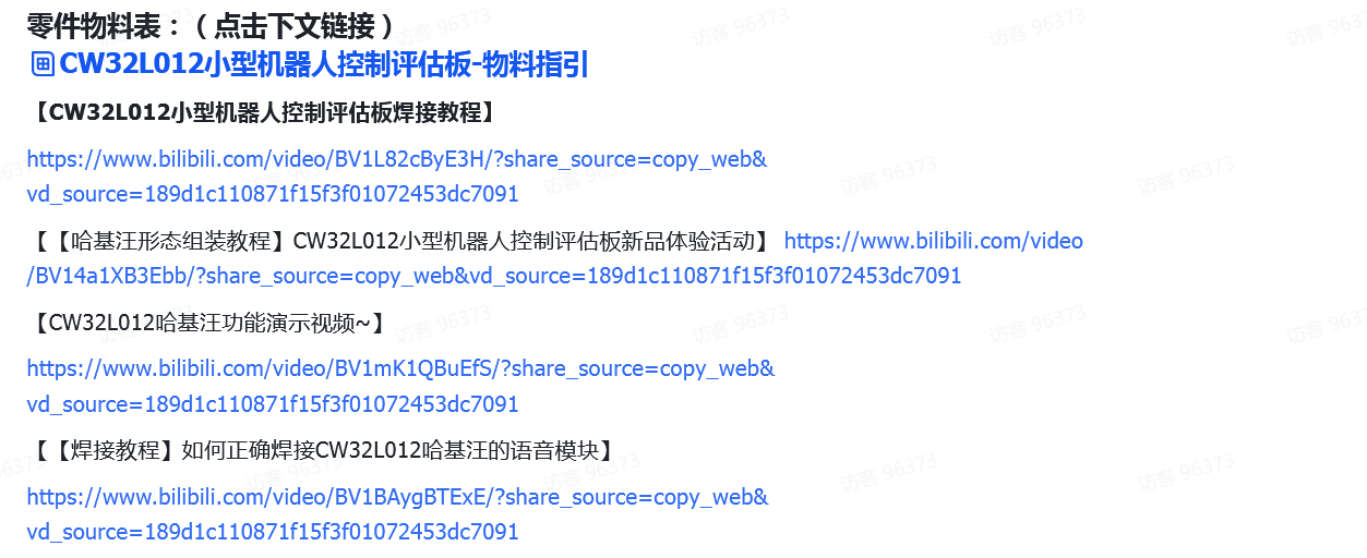

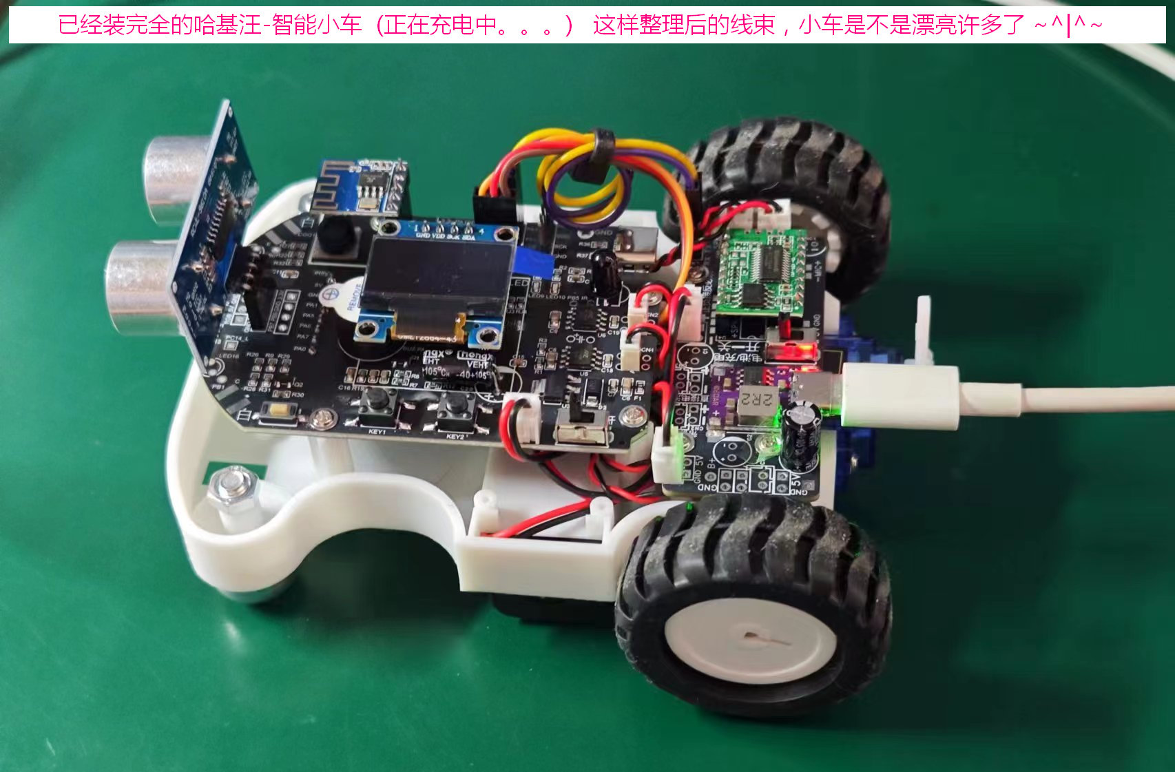

3、智能小车组装
在B站上CW32生态社区,已经提供好了相关的组装视频教程,大家基本上可以按照上面视频组装即可。

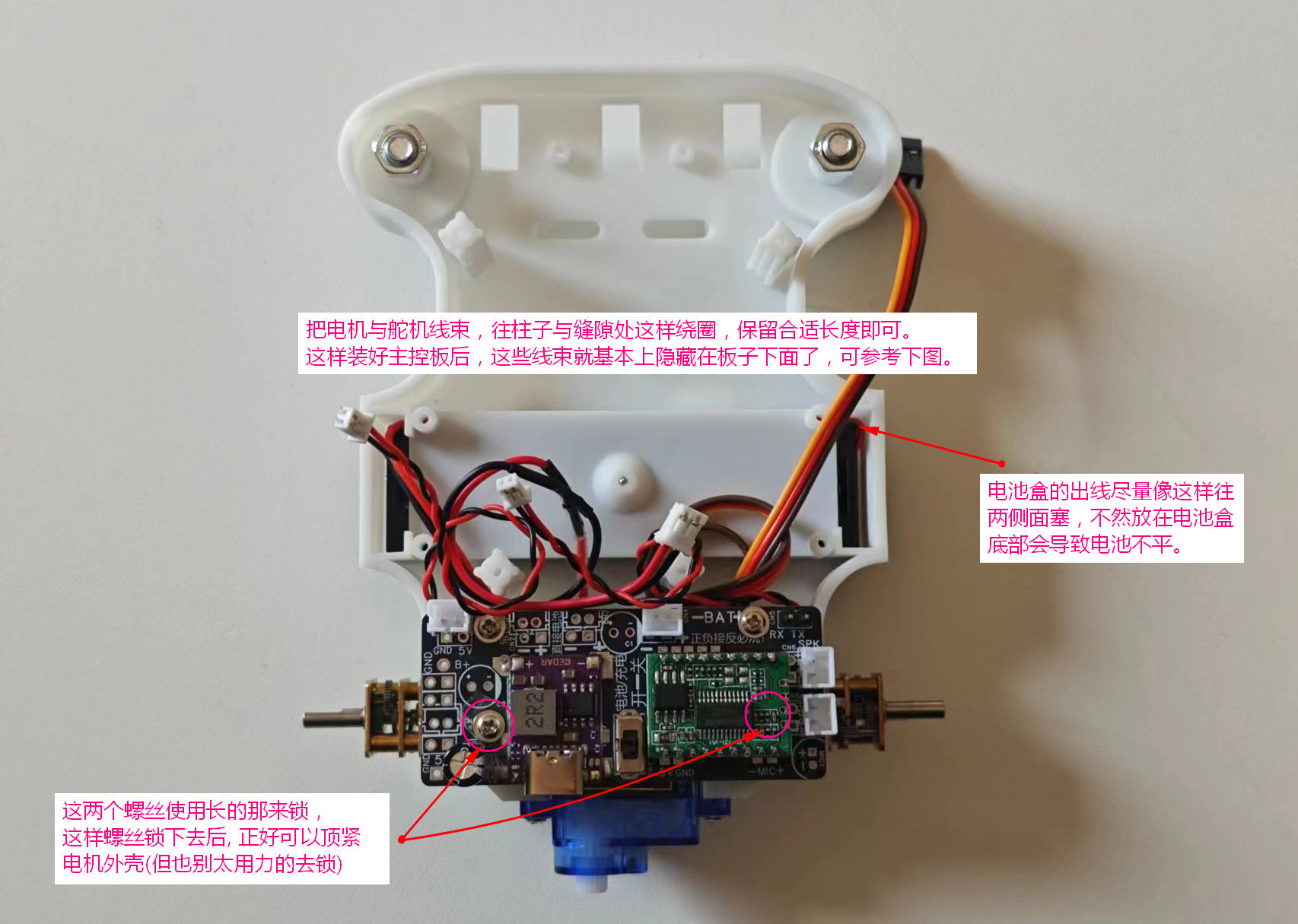

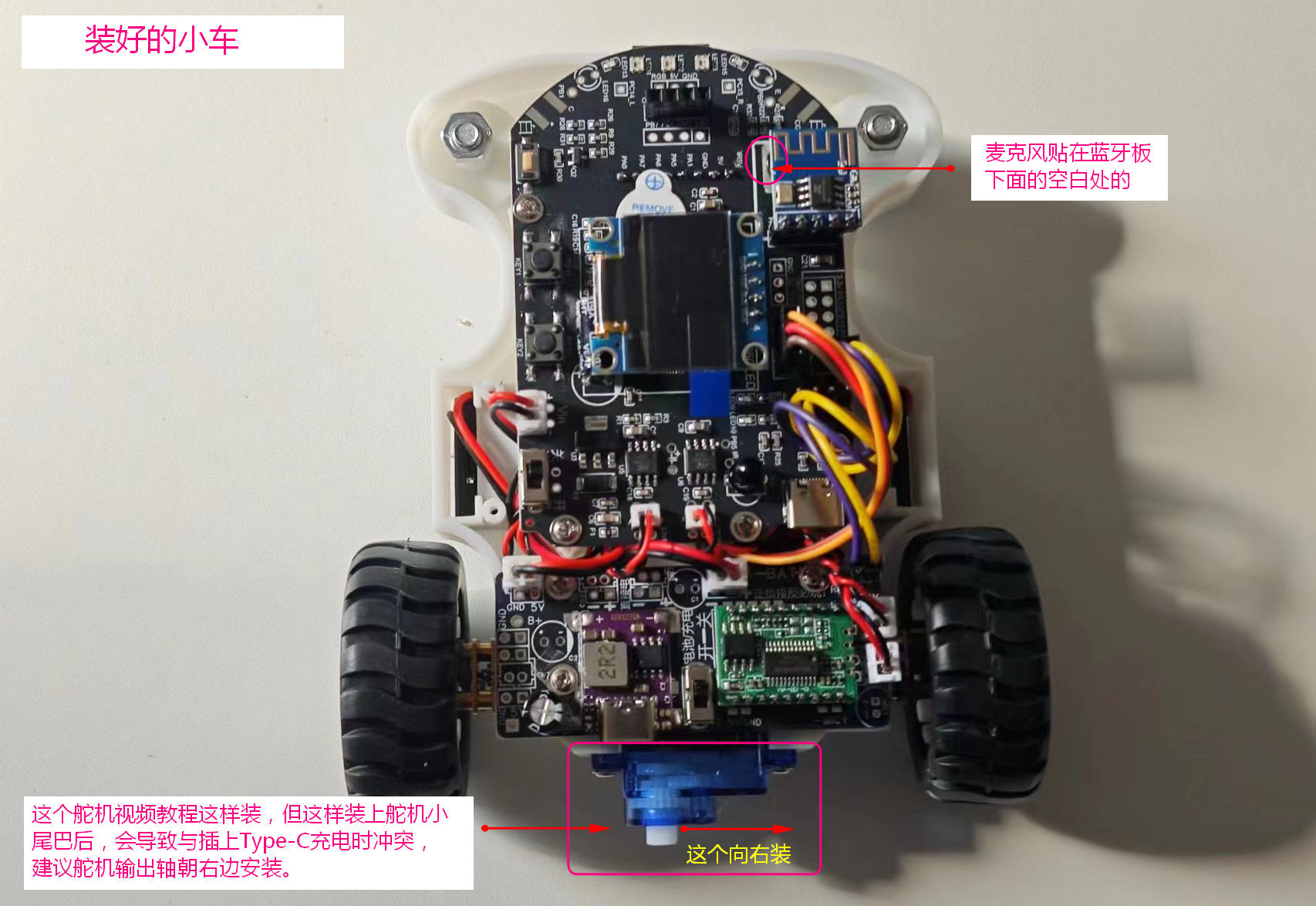

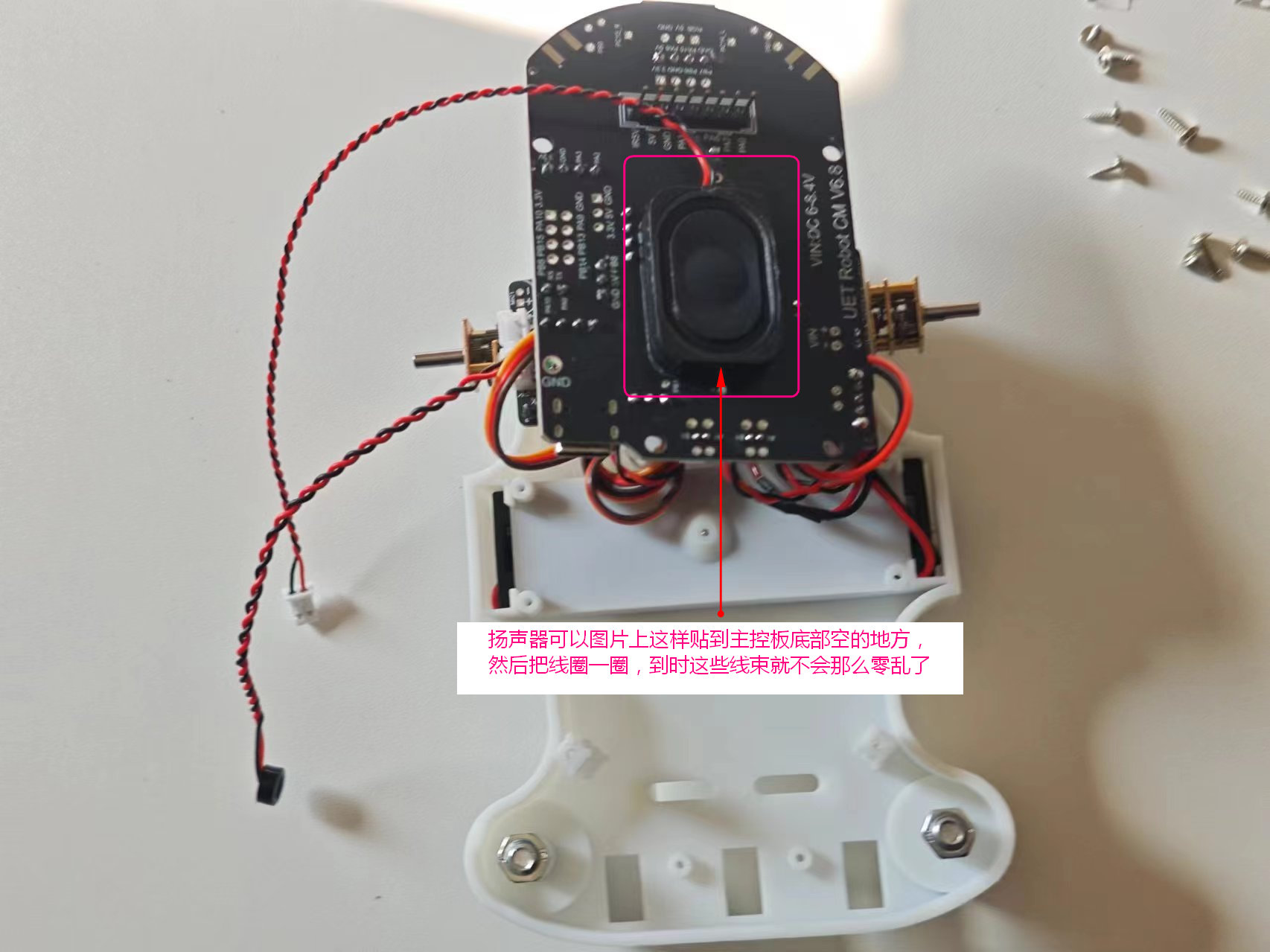

我就只来点不一样或者说要注意的地方,现在这样装的小车看起来会比较清爽整洁、线束不会显得零乱。

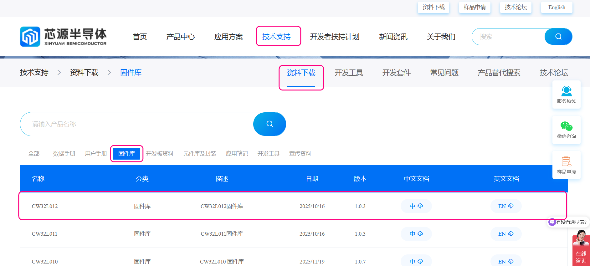

1) 如果你之前没有安装CW32L012的DFP器件包,则要先官网下载CW32L012的SDK固件库,具体安装参考上面链接里面的讲解。
官方资料下载:https://www.whxy.com/gujianku.html

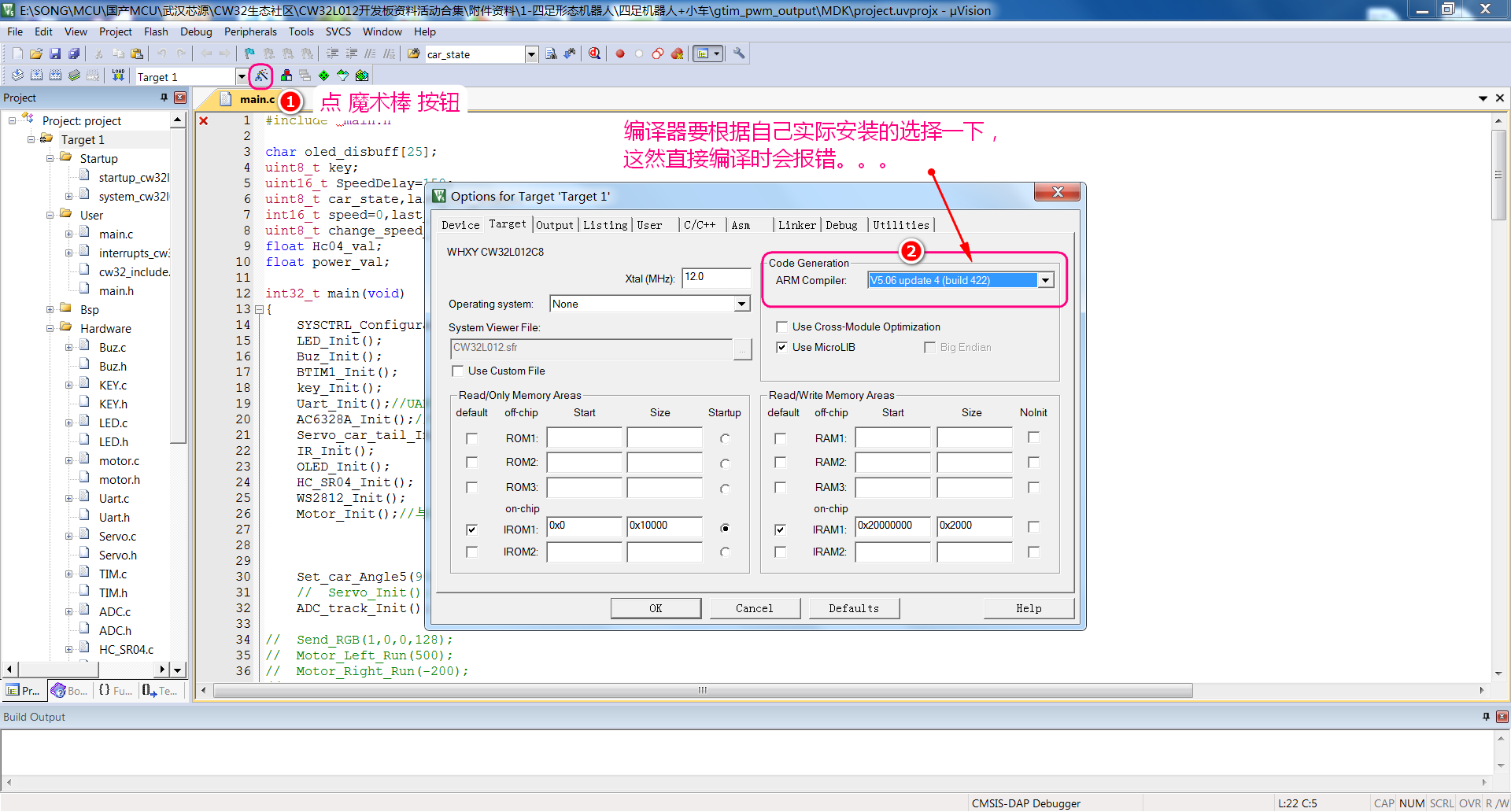

2) 编译代码下载

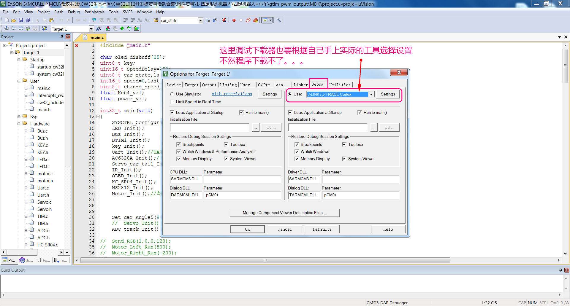

工程Option选项里编译器与调试下载器,要根据自己实际情况选择配置一下。

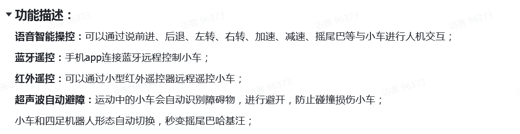

1、打开小车电源开关,按下KEY2启动小车运行,也可以使用红外遥控器与可以对小车进行控制。
2、进行超声波避障测试,小车也能自动避开障碍物,调整自己的运动方向。
3、还可以通过语音指令对小车进行各种功能控制,互动性极高。
4、还可以通过手机APP蓝牙对小车进行控制。
5、上面还配备了OLED显示屏接口,通过显示屏可以看到电源电压,障碍物距离,以及循迹状态显示。
6、上面还配备了WS2812_RGB彩灯,这使得整个小车也更加炫酷啦。
