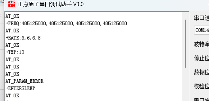

上一节我已经讲解了两块TKB-623评估板之间进行AT指令测试及互发数据,本节就来使用两块TKB-623评估板进行休眠唤醒测试。 原理很简单,使用一块TKB-623评估板作为从板,进入休眠模式 另一块板子作为主板,发送指令对从板进行唤醒。 1。设置从机 AT+WORKMODE=21 // 设置突发工作模式 AT+FREQ=485125000,485125000,485125000 // 设置发送频率、接收频率及 BCN频率 AT+RATE=6 // 设置速率 AT+TXP=13 // 设置发送功率 AT+ADDR=04:03:02:01 // 设置终端地址 AT+ADDRFILTER=0 // 禁止地址过滤 AT+WAKEUPCFG=9,1,1000,470125000 // 设置载波休眠唤醒参数 AT+ENTERSLEEP // 设置终端进入休眠状态

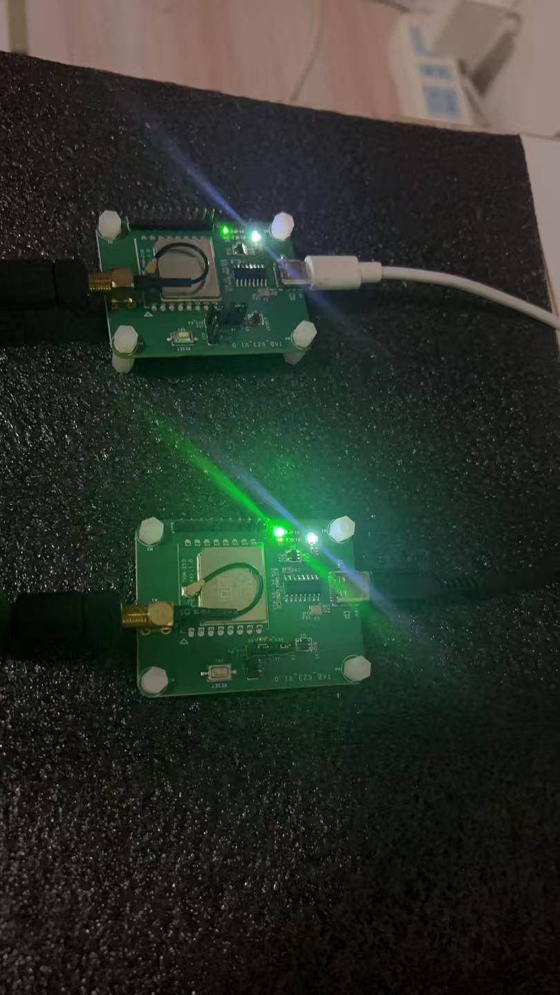

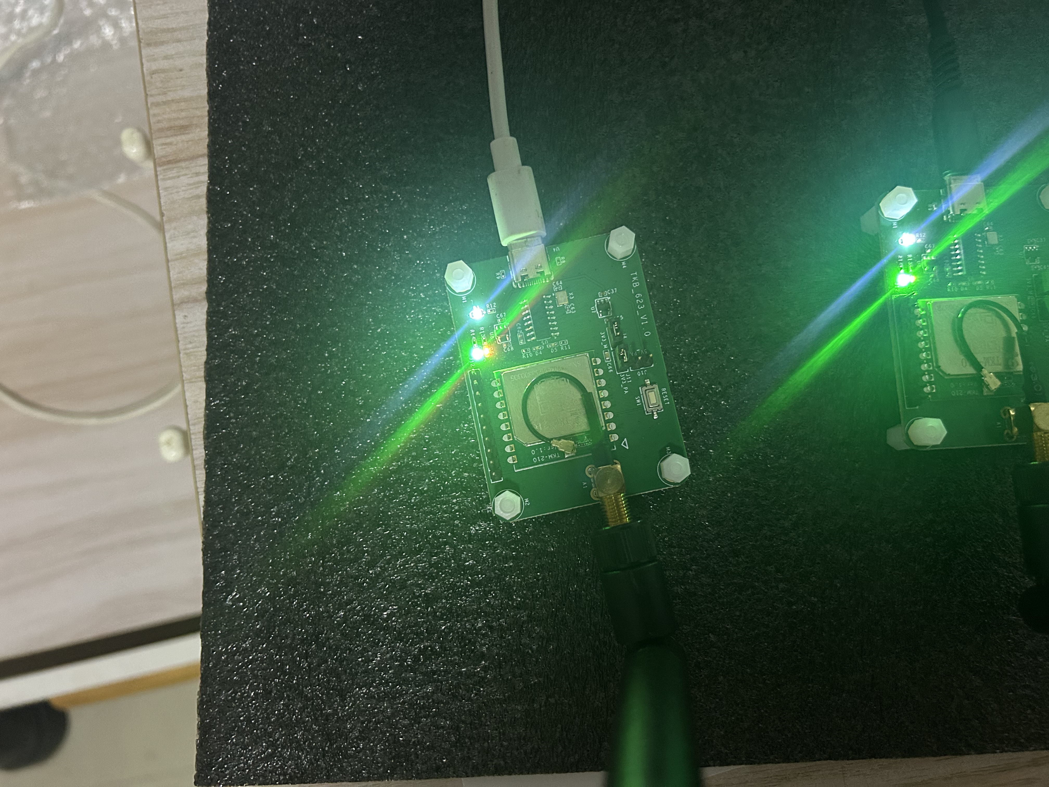

可以看到从板进入休眠状态了。 红灯亮 2。设置主机 AT+WORKMODE=21 // 设置突发工作模式 AT+FREQ=485125000,485125000,485125000 // 设置发送频率、接收频率及 BCN频率 AT+RATE=6 // 设置速率 AT+TXP=13 // 设置发送功率 AT+DEST=04:03:02:01 // 设置目的设备地址 AT+WAKEUPCFG=9,1,1000,470125000 // 设置载波休眠唤醒参数 AT+SENDB=0102030405060708090A // 载波唤醒对端,并发送 16 进制格式数据
可以看到从板已经唤醒,正常接收数据了,红灯也消失了
