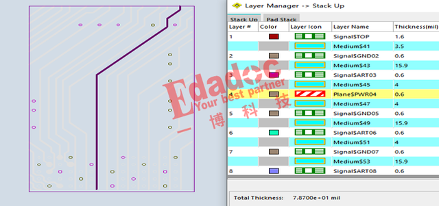

一般这种PCB设计工程师定不了的时候,高速先生就必须出来说话了。我们截取一段DDR的地址信号进行研究,叠层和走线情况如下所示:

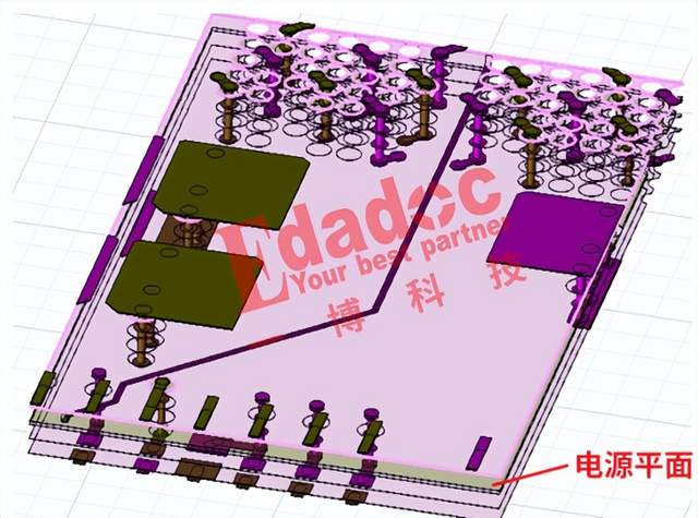

这根地址信号走线在L3层,参考L2和L4层,其中L4层是主要的参考平面,是一个电源平面,距离L3走线层是4mil,L2层虽然是地平面,但是距离L3走线层却有差不多16mil的距离。显而易见,这根L3层的地址信号主要参考的是L4层的电源平面了。就像下面这个3D仿真模型展示的一样。

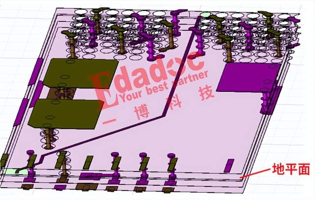

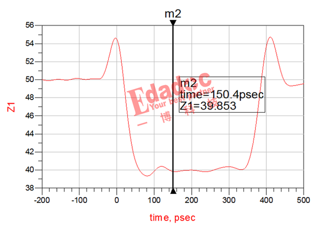

要不。。。我们还是首先来看看如果是L3层的这根地址信号上下都是地平面的常规情况的结果吧,也就是把上面的电源平面也换成地平面,这样L3层走线上下都是参考地平面了,模型如下所示:

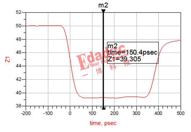

我们先来看看阻抗的情况,这根地址信号的走线是要求按40欧姆来设计,经过仿真后,我们看到上下都是地平面设计的阻抗仿真结果非常接近40欧姆走线阻抗。

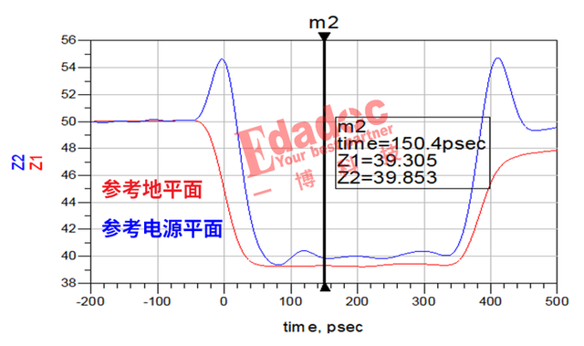

那么大家是不是很好奇,如果是参考电源平面的case,阻抗是多少呢?会不会差很远很远啊!淡定,高速先生可以很负责任的告诉大家,不会!如下图所示,参考电源平面后,阻抗也是差不多40欧姆左右。
两者一对比,其实发现,对于阻抗来说,参考电源平面和参考地平面其实差的不远。

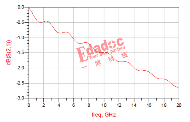

首先,我们还是来看看常规的上下参考地平面的插入损耗结果。和我们预料的一样,参考地平面时,插入损耗的结果从低频一直到高频都是非常线性的,完全没得问题!

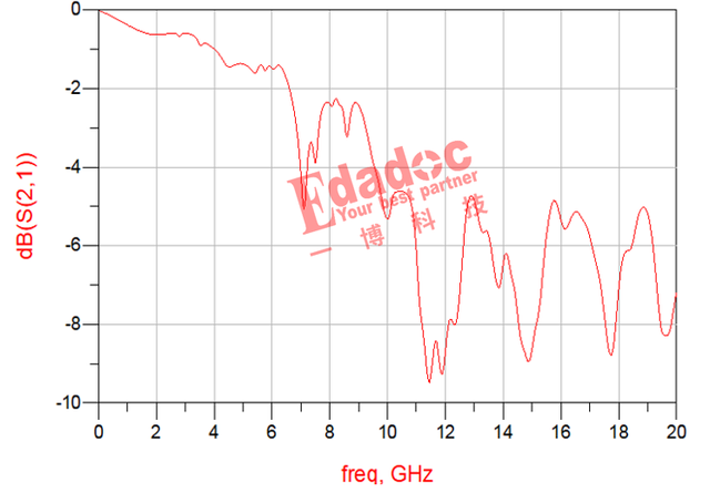

这个时候大家是不是很期待,参考电源平面的插入损耗曲线长啥样呢?按道理说,阻抗和参考地平面差别很小,预期插入损耗的结果也不会偏差很大吧?
这次可能又要让大家失望了,参考电源平面的插入损耗结果是下面这个熊样的哦!
啥啊,高频波动那么大,那么差啊,这压根就不行啊!你说对了,高频的确不行,但是别忘了,我们DDR模块的速率,以DDR4为例,一般地址信号的速率也就是1.2Gbps到1.6Gbps,所以理论上我们关注前面3GHz左右的频段就可以了。后面的高频部分都已经是DDR运行频率的3倍频之后了,能量其实就很少了。
咦,如果按照这个观点再对比参考地平面和参考电源平面的插入损耗结果的话,在3GHz以前倒是差得不大哦。这也就是为什么我们的确能看到有的产品的DDR模块的地址控制信号参考电源平面也能跑到额定速率的原因了。。。
当然,上面只是从比较理想的仿真结果上来得出的结论。实际上也要考虑到加工的因素,包括电源平面也会存在噪声影响的因素,还有就是不同设计地址信号走线长度不同,参考的电源网络不同,包括电容配置不同等众多因素。另外为什么在很多非常规设计中,一般只看到地址控制信号参考电源平面的设计,很少看到数据信号参考电源平面呢,那是因为数据信号的速率更高,3倍频下可能就到了5-6GHz以上了,这个时候从上面的插入损耗曲线来看,差异就变得慢慢明显了。总而言之,高速先生的观点是并不完全拒绝DDR走线参考电源平面的可行性,但是遇到这样的非常规设计,我们需要更谨慎的去对待它,最好有一些仿真数据的支撑来确认更大的成功率才行!
