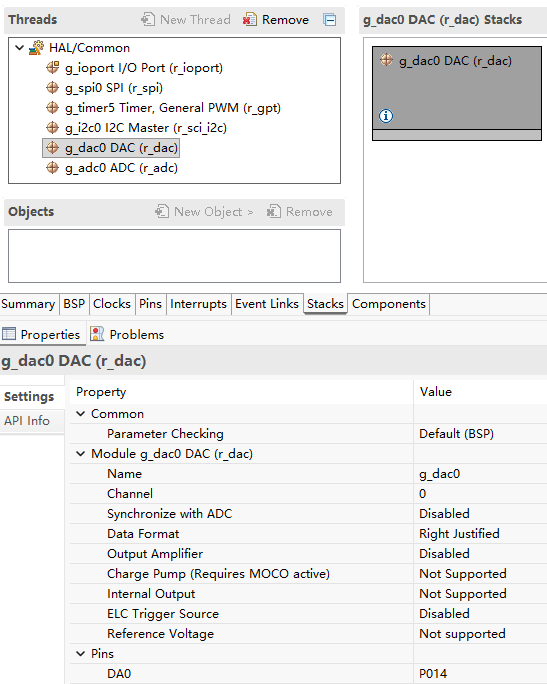

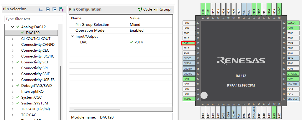

DAC0 对应 P014 引脚,首先在 FPS Smart Configuration 软件上做如下配置:

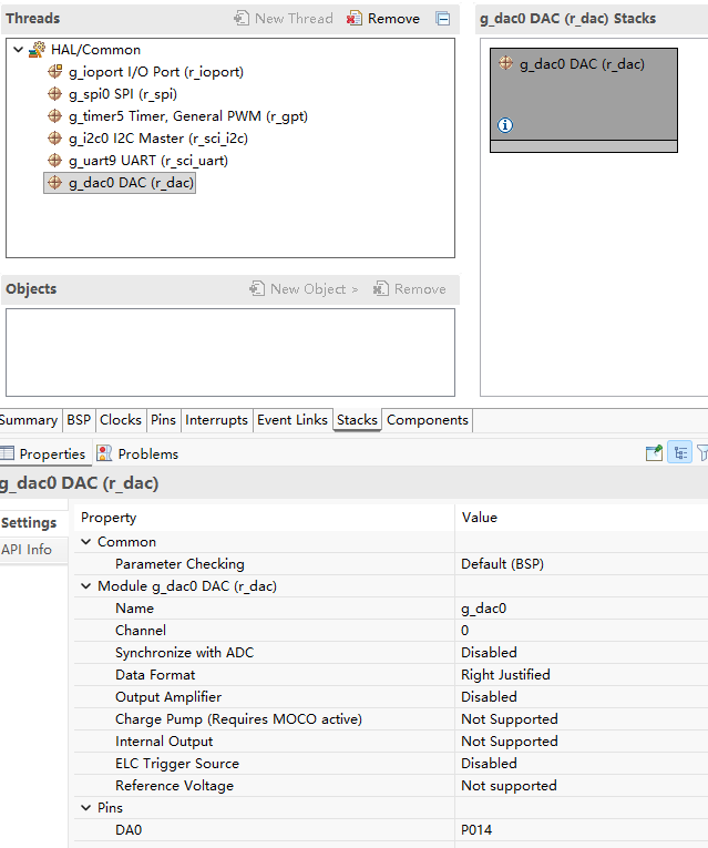

再配置 Stacks,如下:

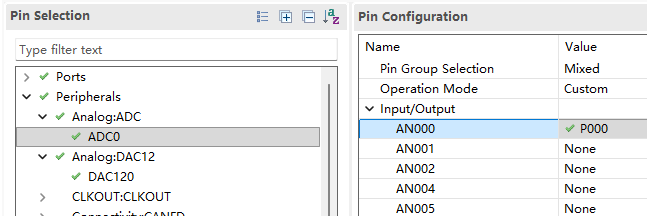

【ADC 电压输入】

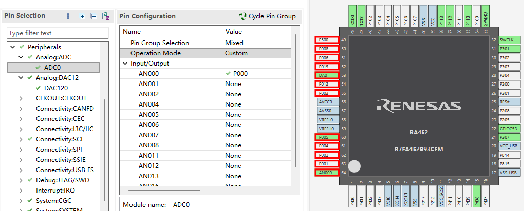

瑞萨 RA6E2 支持 12 位 ADC 电压检测,代码里可以读取 AD 转换值从而计算电压值。在 FPS Smart Configuration 软件上做如下配置:

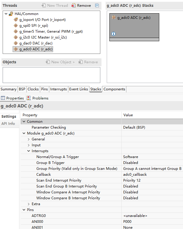

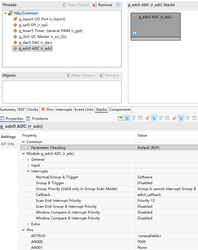

开启 P000 引脚检测电电压功能,还需要配置 Stacks 里面的终端:
打开转换完成中断,配置优先级和回调函数
