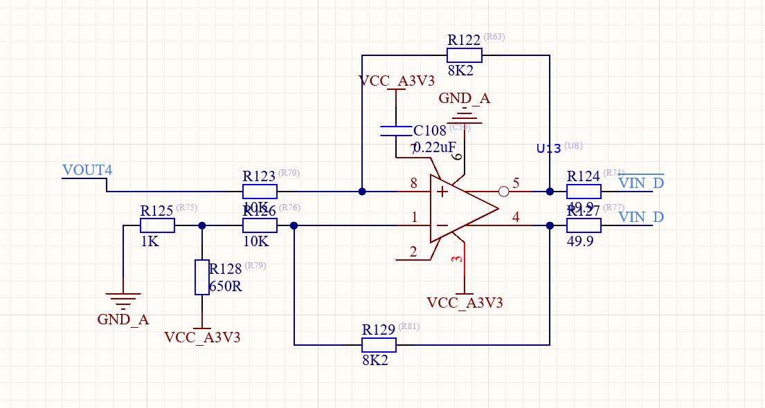

图中的运放型号为THS4521,vout的输入电压范围为3.3-1.8V,请问图中接线是否可以将运放的输入偏置2V并且放大0.82倍
