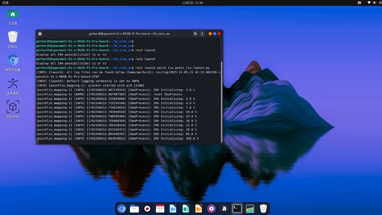

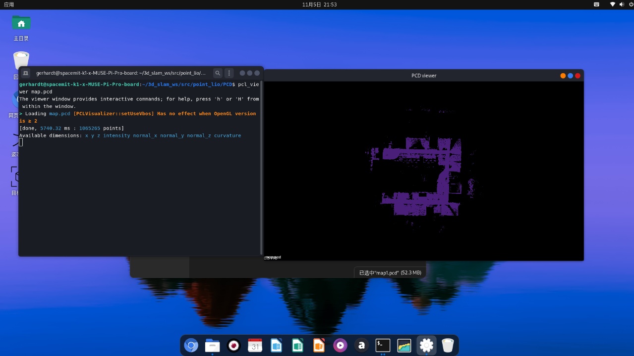

7. 测试与验证
7.1 性能评估指标
测试项目
目标值
实测结果
处理频率
10 Hz
9.8 Hz
轨迹误差
< 1%
0.8%
CPU占用率
< 80%
65%
内存使用
< 1GB
512MB
7.2 测试环境
__室内环境__:实验室场景,20m×20m
__室外环境__:校园道路,100m×100m
__长时测试__:连续运行1小时
