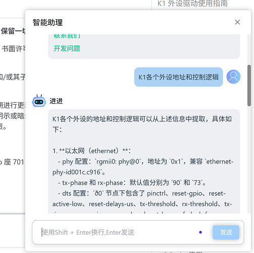

【 问题 】我们文档中心右下角有一个智能助理,可以问问它,使用过程中遇到任何问题,欢迎大家反馈,共同优化它~:

【 问题 】x60介绍各个外设地址和控制逻辑的资料?
【 回答 】进迭时空开发者社区

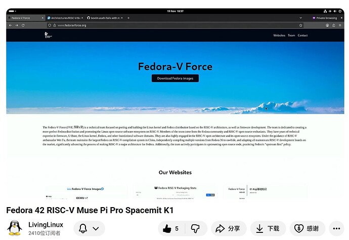

Fedora 42 RISC-V Muse Pi Pro Spacemit K1
https://www.youtube.com/watch?v=bIQod20OFUM

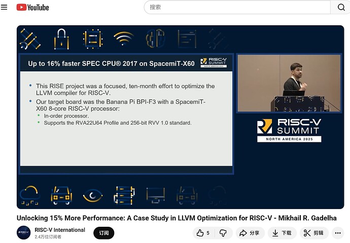

Unlocking 15% More Performance: A Case Study in LLVM Optimization for RISC-V - Mikhail R. Gadelha
https://www.youtube.com/watch?v=cWzuFmh14X0
