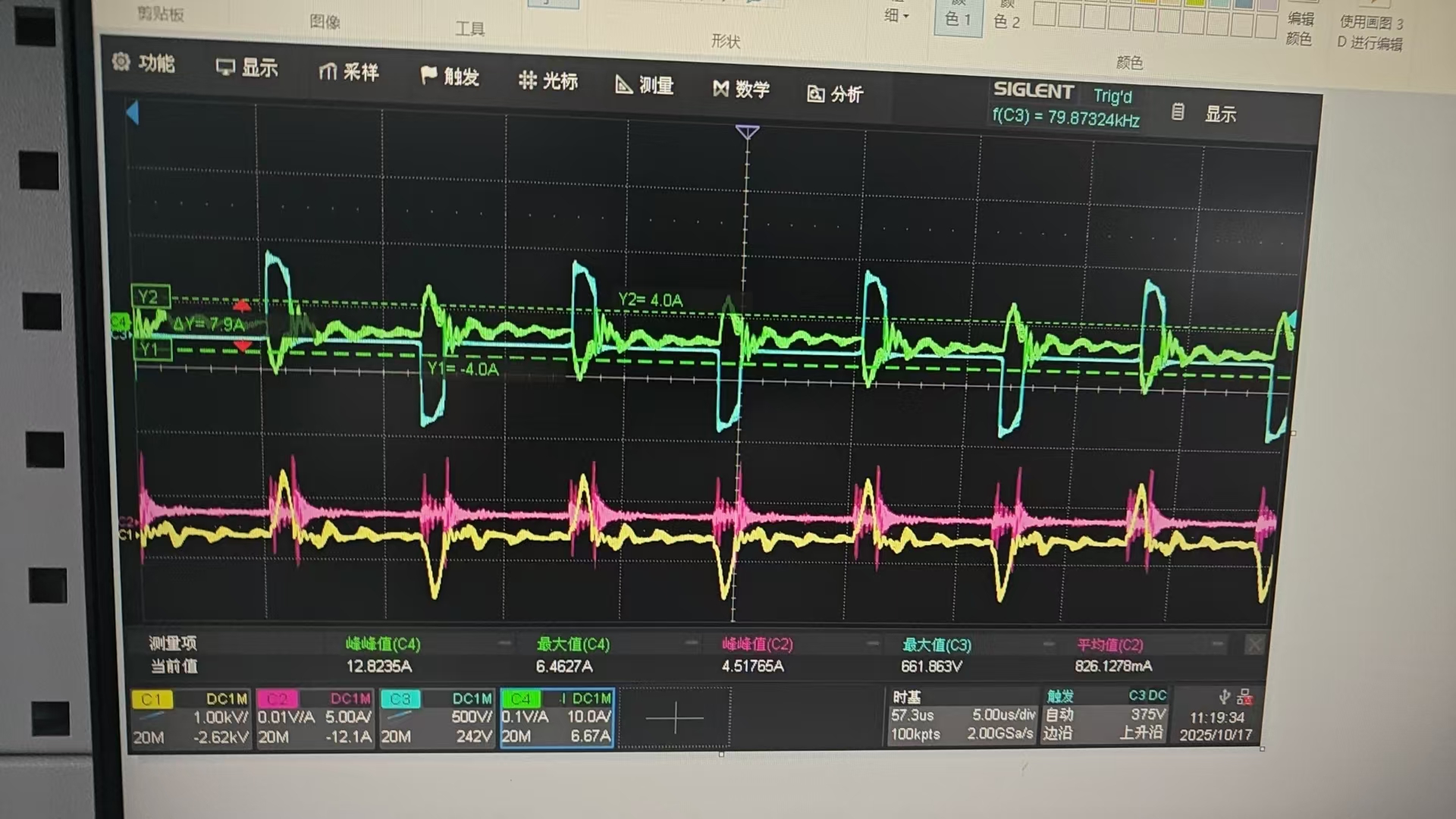

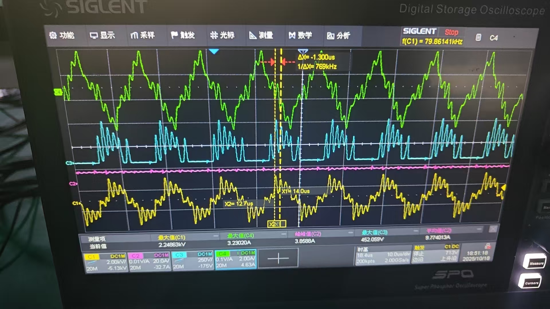

目前正在做一个移相全桥电路,副边采用同步整流,实测时变压器原边电压震荡得厉害 |
2个回答
首要怀疑对象一定是同步整流的开关时序。请务必先用示波器仔细比对原边和副边所有开关管的驱动波形,重点关注死区时间内的SR状态。
建议你按照以下步骤进行: 1. 确认测量无误:使用差分探头或缩短地线的方法,确保你看到的震荡是真实存在的。 2. 单独测试原边:断开副边的同步整流管,用普通的二极管作为整流管。观察原边电压波形。如果震荡消失或大大减轻,那么问题几乎可以肯定出在同步整流的时序或驱动上。 3. 调整同步整流时序: 如果步骤2确认是SR问题,将重点放在调整SR的驱动信号上。 在死区时间,确保两个SR都开通。 微调SR的关断时间,使其略早于原边对应开关管的关断(提供一点关断提前量)。 确保上下SR驱动绝对没有重叠。 4. 检查布局和增加吸收: 如果调整时序后仍有震荡,检查PCB布局是否有可优化的地方。 先加上原边RCD吸收电路,看效果如何。这能快速验证是否是寄生参数谐振问题。 5. 重新设计变压器:如果以上所有方法都效果有限,可能需要考虑重新设计变压器,以进一步减小漏感。 |
