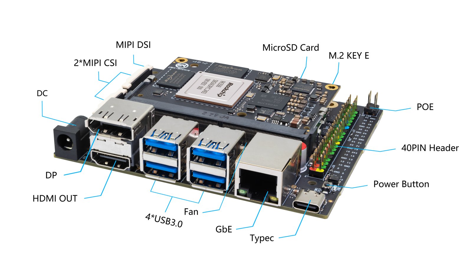

AIM-IO是一款专为 Jetson Nano 生态系统设计的开源扩展板。它与 RK3588 AI Module7 配合使用,为您提供一个微型 AI 开发平台,支持定制载板开发,并加速机器学习在智能设备原型设计中的部署。AIM-IO 通过提供开放的灵活性和快速迭代支持,赋能开发者、教育工作者和创客。我们已发布原理图、PCB 设计文件和引脚复用表。

AIM-IO载板
细节 |
| 显示输出 |
支持双 4K @ 60Hz(DP + HDMI) |
| 高速 I/O |
用于 Wi-Fi 和 5G 模块的 M.2 E-key;4x USB 3.0 + 千兆以太网 |
| 相机支持 |
3x MIPI CSI(最多 8 个摄像头) |
| 工业设计 |
PoE 供电支持;40 针 GPIO + UART/SPI/I²C |
| 快速部署 |
一键固件刷新(USB Type-C) |
| 尺寸比较 |
与 Jetson Nano 开发套件 (100x80 毫米) 占用空间相同,与现有外壳兼容 |
| Jetson Nano 兼容性 |
为 Jetson Nano 提供 5 V 和 12 V 电源输入 |

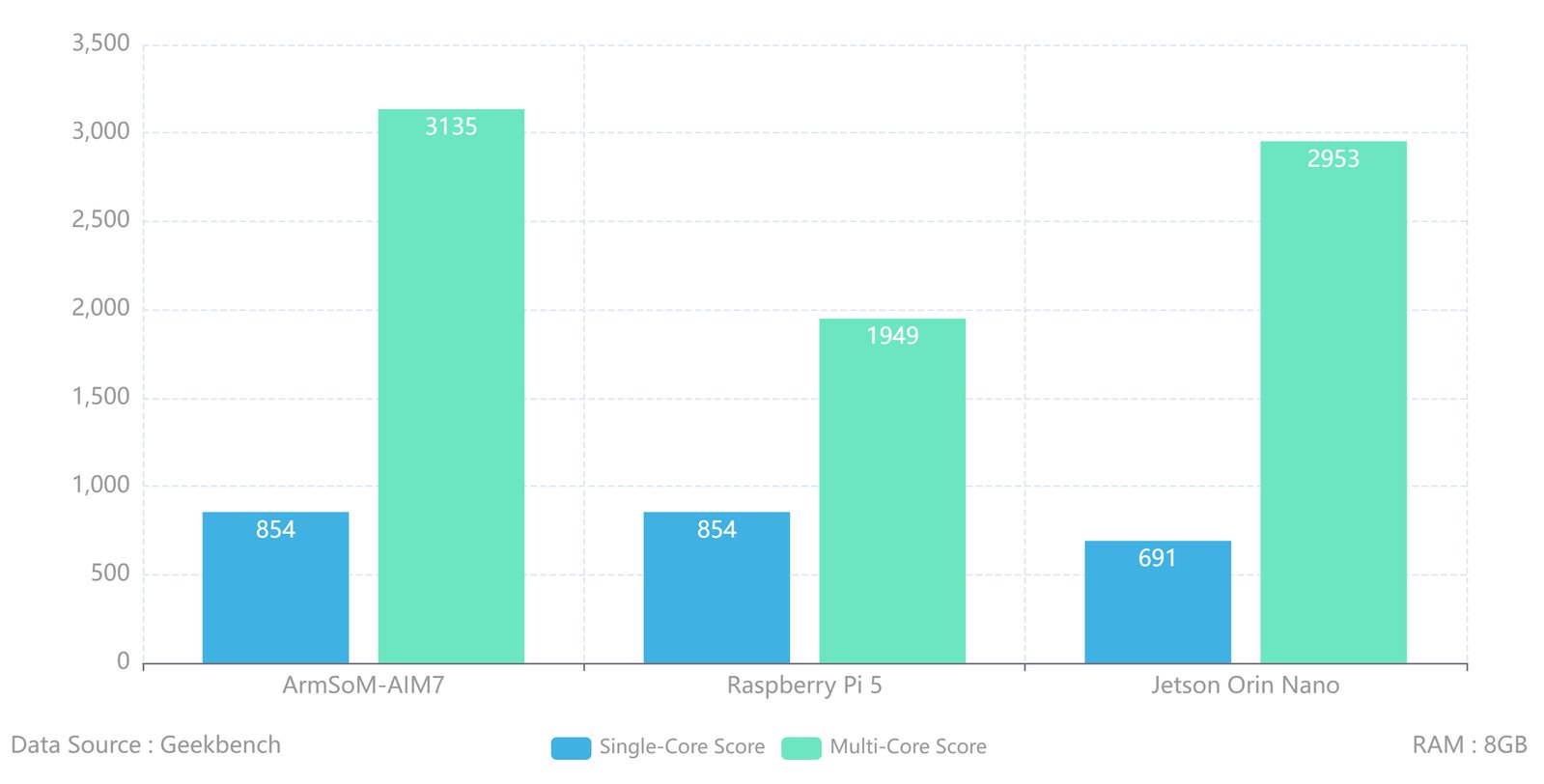

表现
Geekbench源数据:1、2、3、4
