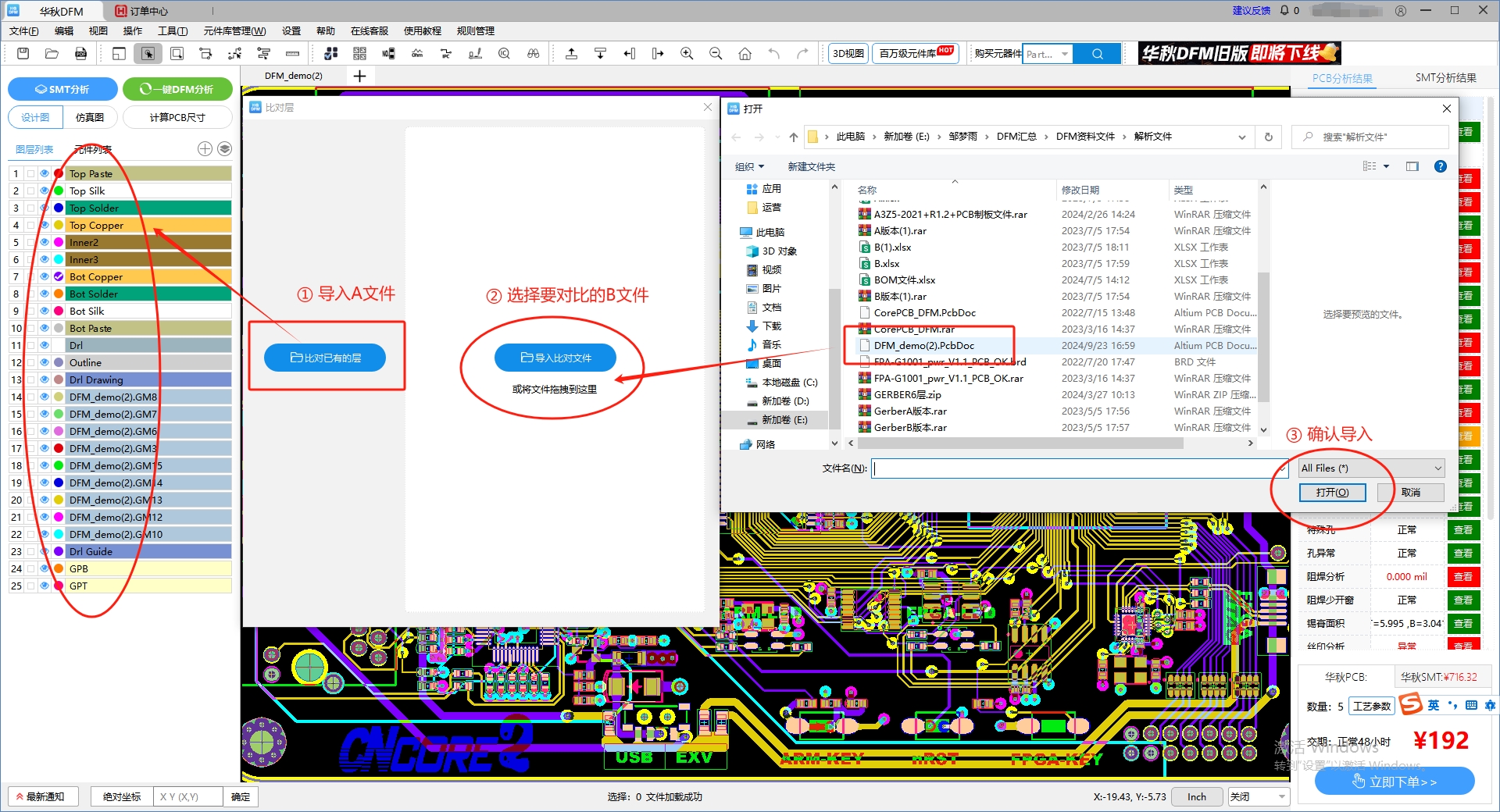

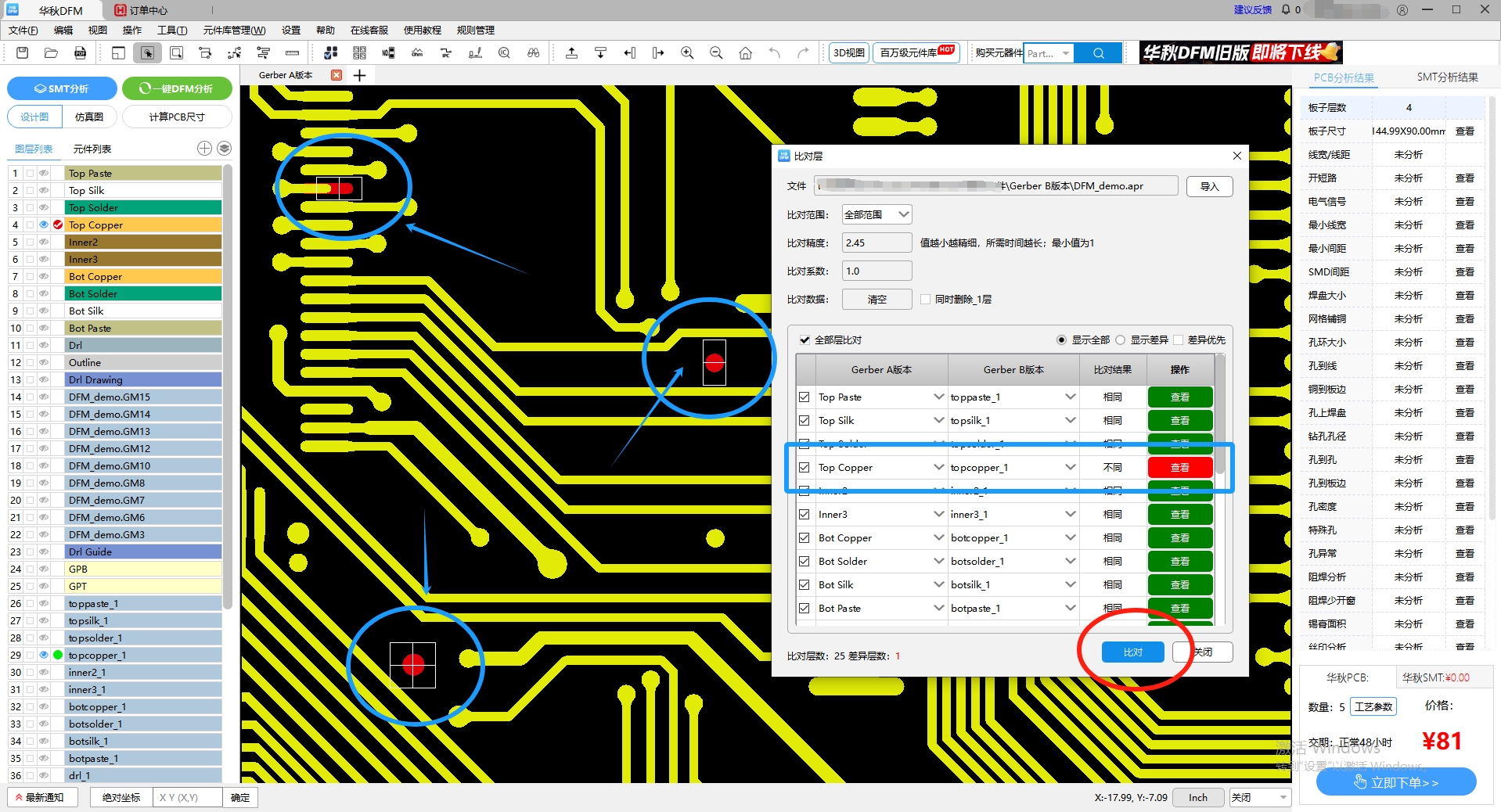

一、文件对比:轻松识别版本间的细微差异适用人群: 常进行设计迭代的硬件工程师、项目负责人 使用场景: 新版PCB与旧版对比、多人协作时的设计合并、投产前的最终确认 功能亮点: 支持Gerber或PCB设计文件的A\B两个不同版本差异比对,同窗口高亮显示差异点,点击后可定位至图形、线路、孔位等具体位置
【注意】 文件导入后点击“比对”比较文件的差异点,前提是要 两个文件要对齐 ,如果没有对齐,文件对比的结果都是不正确的。在文件对齐的情况下,在结果不同的地方可点击“查看”,会 定位跳转至对应不同的位置点并显示高亮 。该工具还支持手动调整比对的范围、精度、系数等。

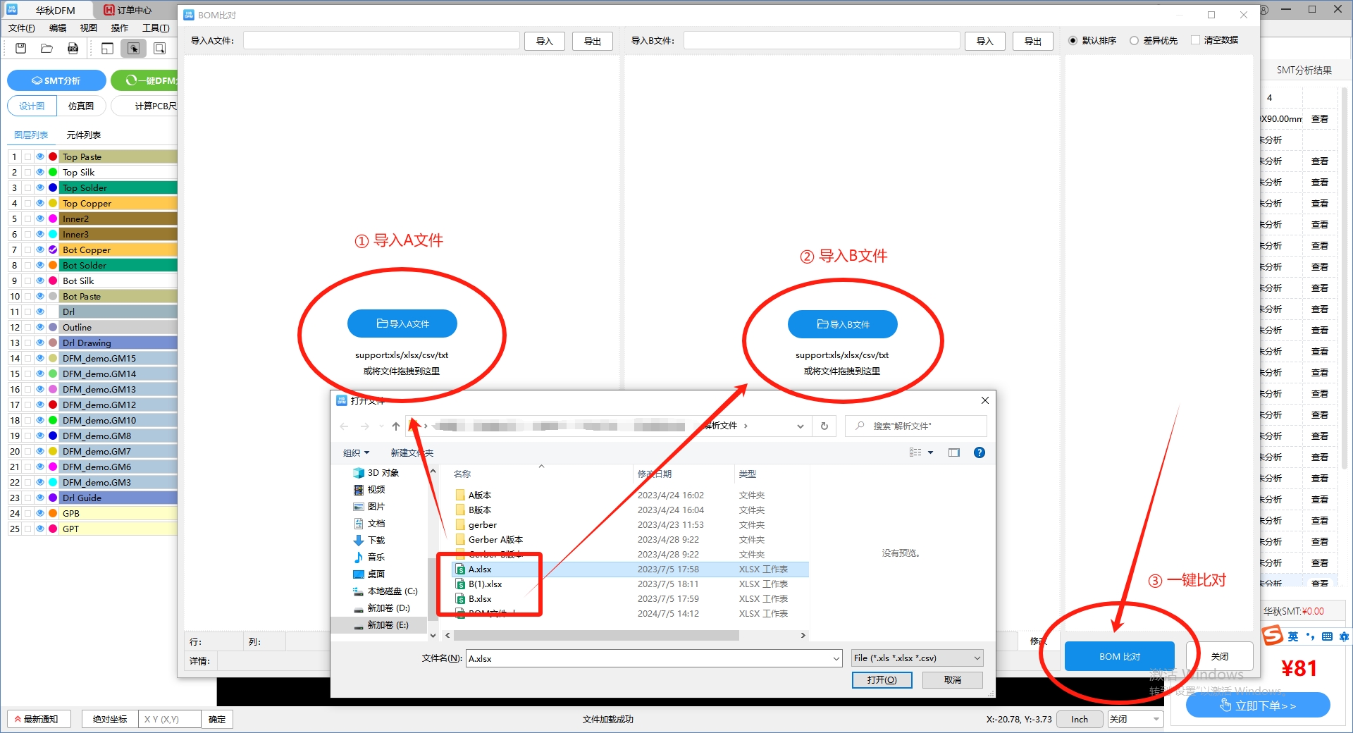

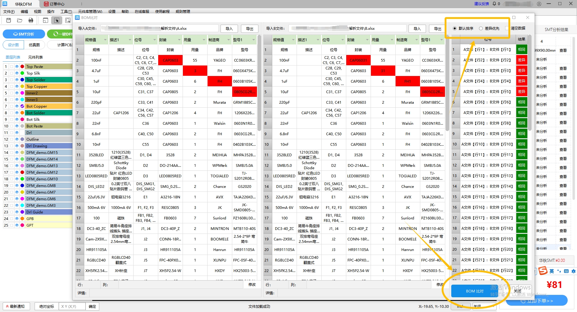

二、BOM比对:精准核对其物料与设计一致性适用人群: PCB设计师、物料工程师、生产跟单人员 使用场景: BOM清单与坐标文件匹配验证、采购料号与设计位号核对 功能亮点: 一键核对bom文档修改的前后差异,快速找出位号不符、物料缺失或参数不一致等问题
【说明】 左边导入原始BOM,右边导入修改后BOM,点击BOM比对, 有差异的表格会用红色标注 ,中间的表格标识差异的位置, 默认排序和差异优先切换 ,默认排序为原始表格位置,差异优先可把有异常的排序在最前面。 比对原则,封装、型号、规格值、用量有差异是一行的格子与格子比对,有差异标红提示,位号是整个表格比对,如某个位号在表格里面找不到或者有重复位号整行表格标红提示。
