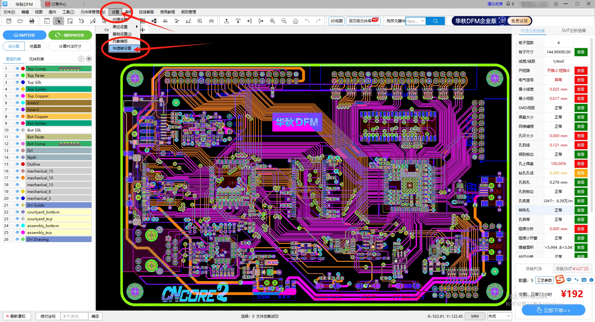

【第一步】华秋DFM软件的快捷键功能设置入口:在 菜单栏点击“设置-快捷键设置” 即可进入。

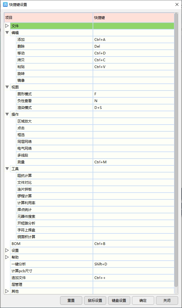

【第二步】自定义设置快捷键的操作流程: 双击要设置项目对应的快捷键栏 ,弹出操作框后, 直接在键盘上按出需要更改或新增的快捷键组合 ,点击确认即可。
- 注:若设置了重复的快捷键,系统会有提示,确认修改后, 原项目对应的快捷键功能将失效且自动删除,以最新更改的项目为准 。

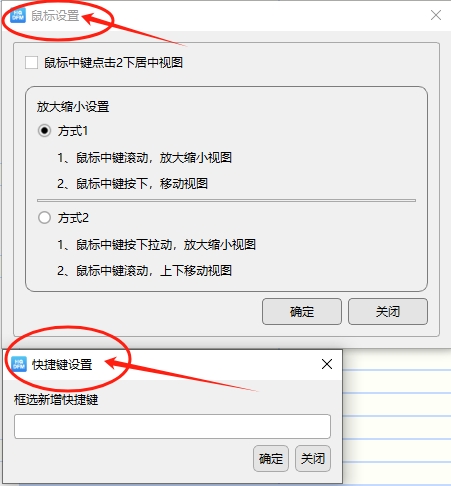

【第三步】快捷键设置面板下方的 “重置”按钮 ,是用于恢复到系统默认快捷键的设置; “鼠标设置”按钮 ,用于 修改鼠标对应的操作项目 (如下图所示); “键盘设置”按钮 ,相当于【第二步】中双击要设置项目对应的快捷键栏,在面板中点击需要修改的项目后,点击“键盘设置”并按出需要修改的快捷键组合确认即可。
【第四步】快捷键设置的小技巧: 先从最高频的操作开始设置 (如拷贝、粘贴、删除、添加等),大大提高效率;然后 组合键推荐用Ctrl/Alt/Shift+字母/数字来设置 ,好记不易冲突;最后,不要忘记点击“确定”,完成快捷键设置的保存并应用哦!
