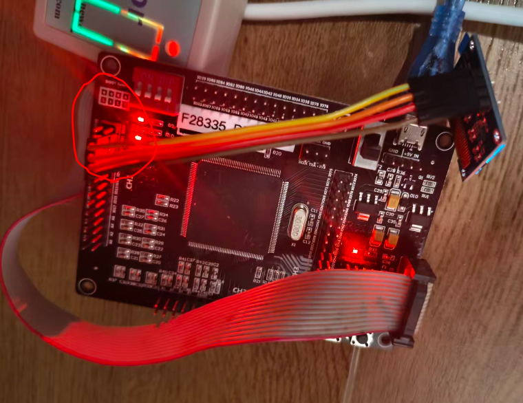

第一步硬件接线,在数据手册上查到可以使用了GPIO1、3、5、7作为OLED通信引脚,在开发板上找到之后,将GPIO1、3作为SDA引脚和SCL引脚,GPIO5、7则作为VCC和GND,仿真器、串口转接器与开发板接线如图,红色标注即为OLED接线:

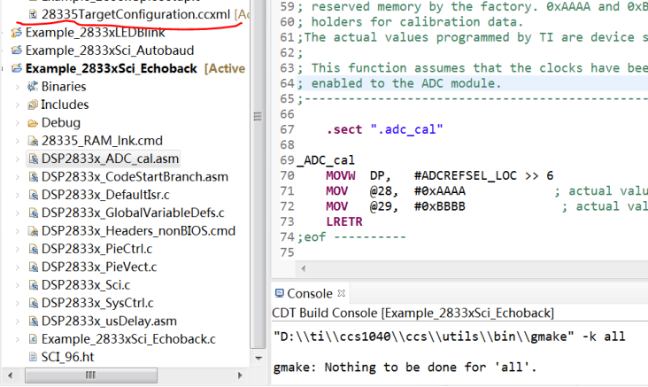

接下来分析工程文件:

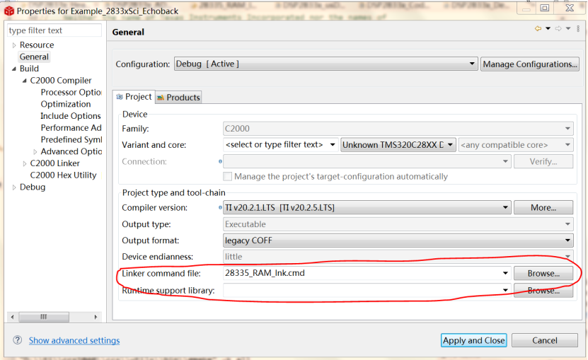

.ccxml是设置仿真器和开发板芯片类型的文件,与之前使用的工程一致,不需要修改; .cmd文件是规划变量存储空间的文件,在调试时一般是CODE使用RAM,正常工作时CODE代码段使用flash存储器,调试和正常工作时代码放在不同存储空间所以需要修改;CMD的作用就是为程序代码和数据分配存储空间。
在工程项目中,操作(添加或删除)CMD文件的方法:
右击你的project,选择第一个“Add files to project”后,选择你要添加的.cmd的路径。如果要删去,则选中.cmd文件后“remove from project"不管在这个页面的"linker Command file"里添加还是在C2000linker 的include中添加或用工程文件管理器添加,只要将两个CMD文件加入工程就行,Flash和RAM的CMD文件同时只能一个使用(关键是不同同时编译,可以两个都添加,但是不用于编译使用)。
在DSP28335工程文件里(不用BIOS产生CMD文件),手写CMD文件一般有两个,在RAM里调试时用的两个CMD文件分别为DSP2833x_Headers_nonBIOS.cmd和28335_RAM_lnk.cmd,烧写到flash里时用的两个CMD文件分别为DSP2833x_Headers_nonBIOS.cmd和F28335.cmd,其中DSP2833x_Headers_nonBIOS.cmd文件可以在所有工程文件中通用,主要作用是把外设寄存器产生的数据段映射到对应的存储空间,主要作用是把外设寄存器产生的数据段映射到对应的存储空间,可以跟DSP2833x_GlobalVariableDefs.c文件对照一下看看。
关键点:
- 在RAM里调试时用的两个CMD文件分别为DSP2833x_Headers_nonBIOS.cmd和28335_RAM_lnk.cmd。
- 烧写到flash里时用的两个CMD文件分别为DSP2833x_Headers_nonBIOS.cmd和F28335.cmd。
- DSP2833x_Headers_nonBIOS.cmd文件可以在所有工程文件中通用,主要作用是把外设寄存器产生的数据段映射到对应的存储空间。
在这个界面选择合适的CMD文件。
工程中asm文件是汇编语言写的代码,作用是进行ADC校正相关数据初始化,以及启动代码,不需要修改。

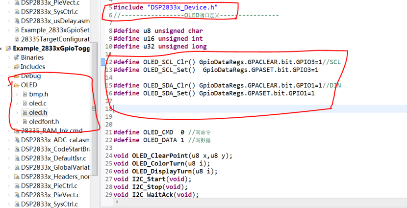

大多数.c文件是库文件比如DSP2833x_PieCtrl.c和DSP2833x_PieVect.c,在本工程中,实现OLED通信的主要是:OLED文件夹下的文件和主函数Example_2833xGpioToggle.c,因为所有IO口被设置为输出状态不需要修改,将OLED添加到工程中,并将头文件调到工程,再进行如图所示修改:
在OLED_init函数中进行如下修改:
GpioDataRegs.GPASET.bit.GPIO5=1; //对应VCC
GpioDataRegs.GPACLEAR.bit.GPIO7=1; //对应GND
delay_ms(200); //重写函数避免调用出错

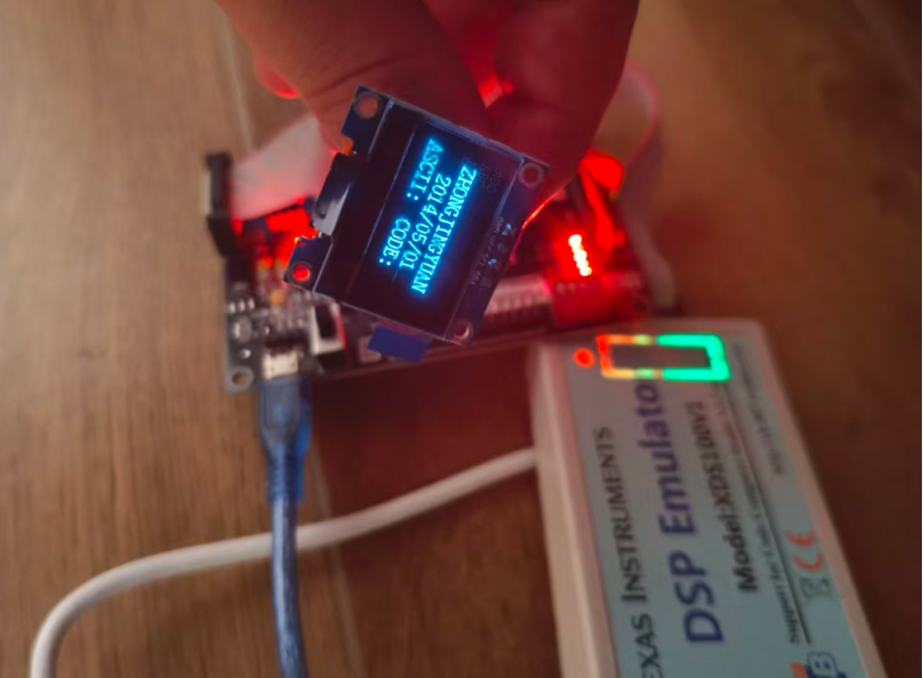

调试过程中发现BMP和显示汉字占据存储单元太大,导致CMD文件报错,于是删除了大部分BMP和汉字对应的常量并删除对应函数,最后给出调试图片:
