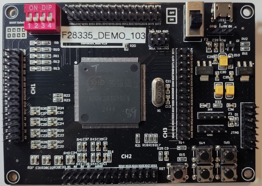

外观
top view
bottom view
动态展示见顶部视频。

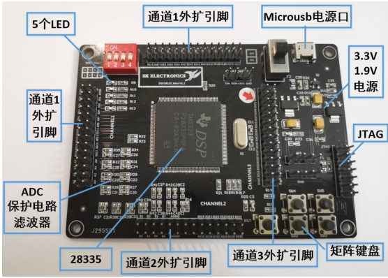

板载资源
- 存储系统:512KB片上Flash、64KB片上SRAM、最大支持2MB存储拓展;
- 通信接口:I2C、SPI、SCI(UART)、McBSP、eCAN;
- 高性能外设:150ps精度的HRPWM、12位高性能ADC;
- 一个复位按键,四个用户按键;
- 板载micro-B接口和JTAG仿真接口。

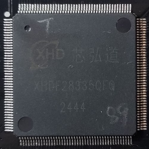

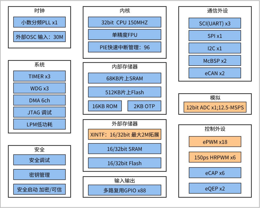

主控
主控 MCU 采用 芯弘道 XHDF28335 微处理器。
XHDF28335
XHDF28335 是一款全自主正向设计的高性能浮点DSP芯片,采用32位自主内核设计,主频为150MHz,内部集成了丰富的外设资源,支持多种通信协议,具有 高性能、低功耗和高可靠性的特点。
广泛应用于变频器、电机控制、光伏逆变、数字电源等领域。
特点
- 32位自主内核,主频高达150MHz
- 内置FPU,支持单精度浮点计算
- 丰富的串行通信外设
- 多种增强型控制外设
- 大容量存储空间
- 支持多种低功耗模式
- 支持在线调试和程序下载
系统框图
详见:芯弘道 | XHDF28335 .

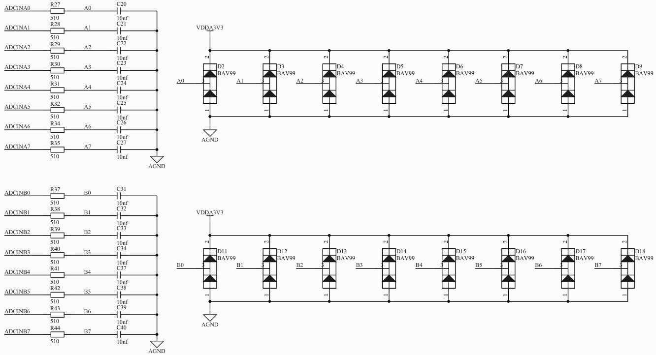

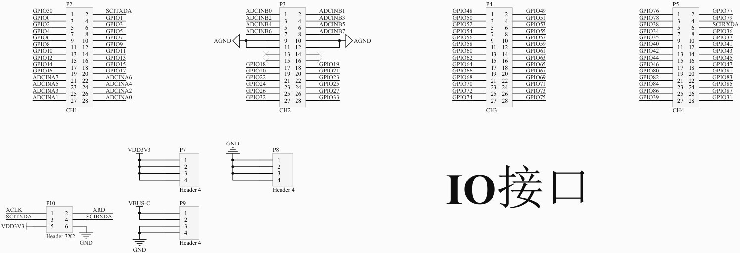

原理图
包括 MCU、供电、GPIO、外设、ADC等。

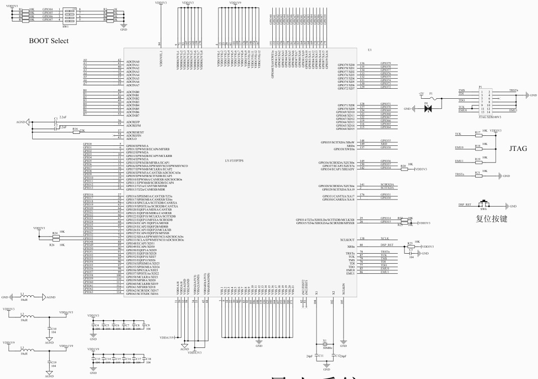

最小系统

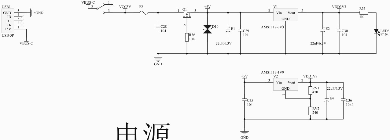

电源
ADC
GPIO

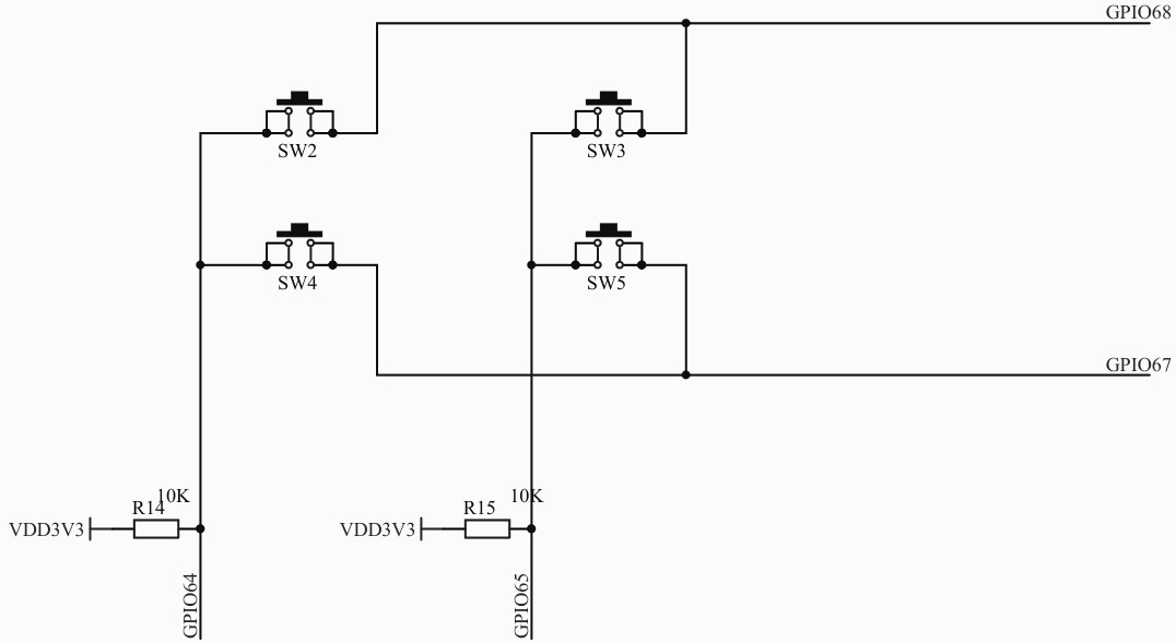

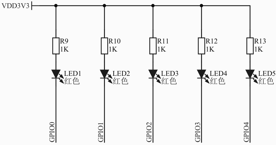

矩阵键盘
LED

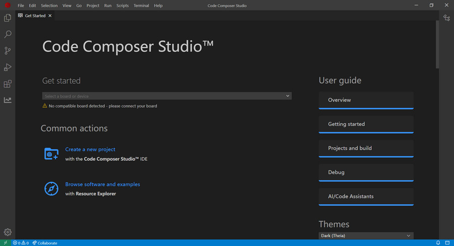

环境搭建
进入产品资料链接目录 LY-F335/软件开发资源 ,下载 SDK 压缩包;
下载 C2000Ware_3_04_00_00_setup.exe 并安装 C2000Ware 软件;
下载 ti_cgt_c2000_6.4.2_windows_installer.exe 并安装 C2000 Code Generation Tools;
下载并安装 CCSTUDIO IDE .
详细安装步骤见压缩包内教程。

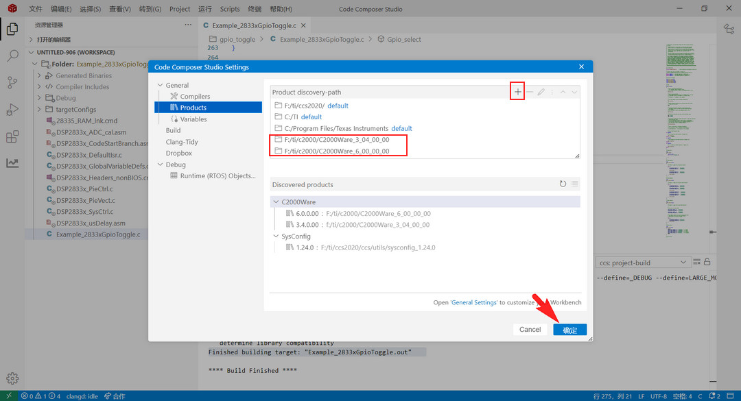

导入工程
File - Import Project ,选择 C2000 安装例程 F:\ti\c2000\C2000Ware_3_04_00_00\device_support\f2833x\examples\gpio_toggle 文件夹;
File - 首选项 - Code Composer Studio Settings - General - Products,添加 C2000Ware 安装文件夹路径;

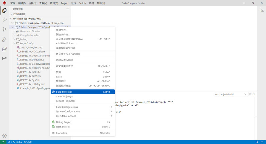

构建工程
右键工程 - Build Project
终端打印 构建完成,生成 *.out 文件
Finished building target: "Example_2833xGpioToggle.out"

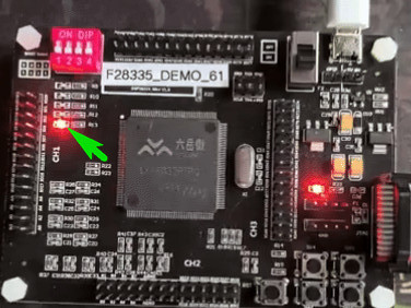

- 根据目标测试 GPIO 对代码进行修改;
- 重新构建工程;
- 右键项目 - Debug Project
效果演示
