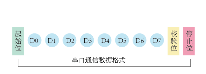

串口通信,是一种常见的数据传输方式,它通过数据信号线、地线等组件,实现外设与计算机,或外设与外设之间的数据传输。这种通信方式的核心特点在于其稳定性与经济性。
在串口通信过程中,数据按照位(bit)的形式逐个传输。其通信格式由起始位、数据位、校验位和停止位组成,如示意图所示。起始位标志着数据传输的开始,数据位则是实际传输的信息,校验位用于检测数据在传输过程中是否出现错误,而停止位则表示数据传输的结束。

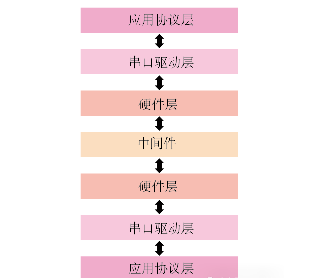

当我们面对串口通信问题时,排查过程通常可以分为几个关键步骤,这些步骤可以帮助我们系统地定位并解决问题。以下是我们排查串口通信问题时通常会遵循的几个主要方向:

二、硬件层排查指南
在进行硬件层的故障排查时,我们通常会借助逻辑分析仪、示波器等专业仪器来细致分析。以下是排查步骤的详细说明:
