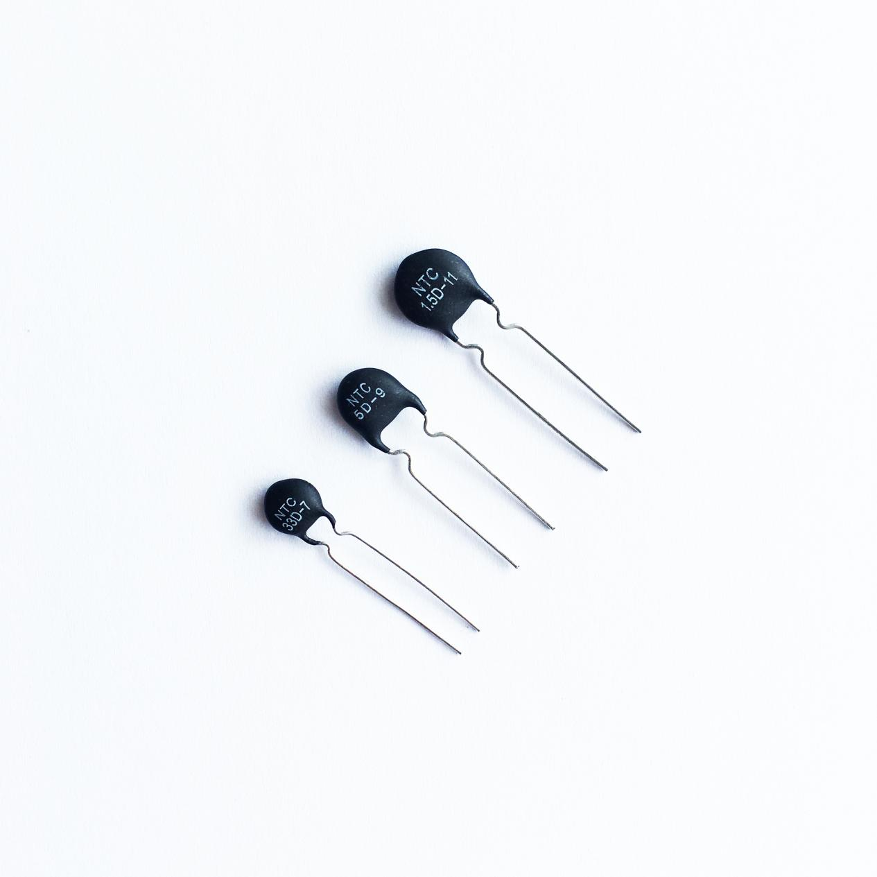

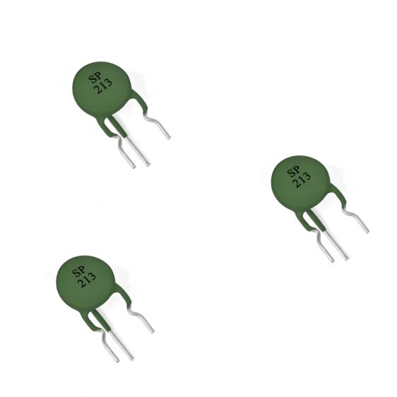

PTC热敏电阻 SPMZB-06S201RN/10D391、SPMZB-08S800RN/12D391等适用于 智能电能表等,可在电网电压波动较大等复杂工况下使用,为电路提供过流过压保护,能有效保护电能表中的电子元件,防止因电流电压异常而损坏。 NTC热敏电阻 MF58 :比如在国家电网的单相智能电能表招标中,有供应商选用该型号的热敏电阻用智能电能表的电池保护电路。其能根据温度变化改变自身电阻,从而对电路进行过热保护,当电池温度过高时,电阻增大,限制电流,保护电池和电路的安全。 MF72 :具有较小的体积和较快的响应速度,能够准确地感知电能表内部的温度变化,并及时调整电路的工作状态,以确保电能表在不同环境温度下的正常运行,提高电能表的稳定性和可靠性。 不同型号的PTC和NTC热敏电阻,其阻值范围、工作温度范围等参数不同,决定了它们在电能表中具体的应用场景和安装位置。 PTC热敏电阻: 连接方式:PTC热敏电阻通常串联在电能表的电源输入端或主要电路中。这种串联连接使得它能够直接参与到电路的电流控制中。 功能:当电路中出现异常的浪涌电流或过流情况时,PTC热敏电阻会因温度升高而迅速增加自身的电阻值。这种电阻的急剧增加会限制电流的进一步增大,从而保护电能表内部的计量芯片、处理芯片以及通信模块等关键电子元件免受过流损坏。同时,它还能在电网电压波动较大时,稳定电路,防止因过压导致的元件击穿或烧毁。 恢复能力:在异常情况解除后,PTC热敏电阻能够自动恢复到低阻状态,继续正常工作,无需人工干预,保障了电能表的长期稳定运行。 NTC热敏电阻: 安装位置:NTC热敏电阻常被安装在电能表内部靠近发热源的位置,如电池区域、计量芯片附近或功率转换模块等。这样的布局使其能够及时感知关键部件的温度变化。 温度监测:在电能表运行过程中,NTC热敏电阻通过其电阻值随温度升高而降低的特性,实时监测这些关键部位的温度。当温度超过预设的安全阈值时,它会触发相应的保护机制,如发出警报信号或直接切断电路,以防止因过热导致的元件性能下降或永久损坏。 温度补偿:在一些高精度的电能表中,NTC热敏电阻还参与温度补偿电路。由于温度变化会影响电能表的计量精度,NTC热敏电阻能够根据实时温度调整电路参数,确保电能表在不同环境温度下都能维持准确的计量结果。 总结来说,PTC和NTC热敏电阻在单相智能电能表中分别承担着电路保护和温度监测/补偿的重要角色。PTC热敏电阻通过限制异常电流来保护电路,而NTC热敏电阻则通过监测温度来保障元件的工作环境和电能表的计量精度。两者协同工作,共同维持电能表的稳定运行和准确计量。 |
