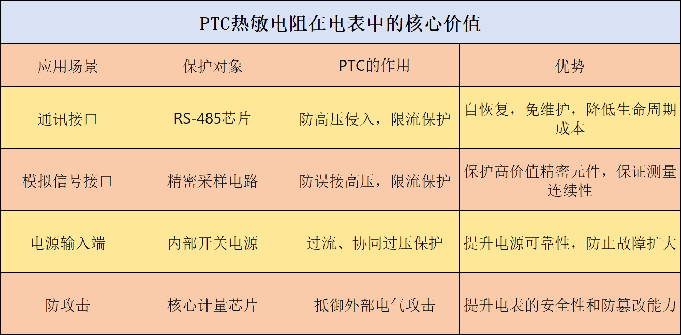

电表(无论是家用智能电表还是工业电表)之所以会用到PTC热敏电阻,正是因为它完美契合了电表对可靠性、安全性和免维护的极高要求。
现代电表(尤其是智能电表)都具备数据远程传输功能,最常用的就是RS-485通讯接口。 面临的威胁:电表的485通讯线(A、B线)可能很长,暴露在户外或复杂的工业环境中,极易因接线错误、感应雷击、电网操作过电压等原因,意外引入高压(如220V/380V)。 后果:这些高压会瞬间烧毁电表内部昂贵的485通讯芯片,导致电表“失联”,无法抄读数据。 PTC的解决方案: 如图文档第三章所述,将PTC热敏电阻串联在485的A线和B线上。 正常通讯时:PTC处于低阻态(通常几欧姆到几十欧姆),对微弱的通讯信号影响极小,保证数据传输正常。 当高压侵入时:与PTC配合的TVS管(瞬态电压抑制二极管)会首先被击穿,将电压钳位在一个安全值。此时,巨大的电流会流过PTC,使其在毫秒级内变为高阻态,从而切断电流,如同一个开关,保护了后端的485芯片。 故障消失后:PTC冷却并自动恢复低阻,通讯功能随之恢复,无需人工更换任何元件。 为什么不用普通保险丝?因为如果使用一次性保险丝,一旦因雷击或误接就熔断,需要工作人员上门更换,维护成本极高。而PTC可以自恢复,极大地提升了系统的可靠性并降低了生命周期成本。
许多工业电表除了数字通讯,还提供4-20mA的模拟量输出,用于连接PLC或DCS系统。 面临的威胁:信号线同样可能误接高电压,烧毁内部精密的采样电阻和运算放大器电路。 PTC的解决方案: 如图文档第四章所述,在4-20mA回路中串联一个PTC,并与保护二极管或TVS管并联在精密采样电阻两端。 当异常过压导致电流猛增时,PTC迅速动作限流,保护精密元件。故障排除后自动恢复,保证测量的连续性和准确性。
电表自身的开关电源也需要保护。 面临的威胁:电网中的浪涌电流、雷击感应、操作过电压等。 PTC的解决方案: 可以作为复合型PTC(如文档第五页所述)的一部分,用于初级保护,提供自恢复的过流和协同过压保护。 在某些设计中,也可能单独用于提供对电源输入端的过流保护,防止内部电源电路故障导致更严重的损坏。
这是一项非常重要的安全功能。 面临的威胁:可能存在的恶意攻击,例如有人试图通过向电表的通讯或检测端口施加高压静电或短路,来破坏电表功能或篡改数据。 PTC的解决方案: 类似于IC卡防攻击模块,在关键的信号线上串联PTC。 当检测到异常大电流(如短路攻击)或伴随高压的攻击时,PTC立即呈现高阻态,切断攻击路径,保护核心计量芯片。攻击停止后,电表功能自动恢复正常。 因此,电表使用PTC热敏电阻,是其作为一款需要常年不间断运行、面临复杂环境、且要求极高安全性与经济性的电力设备所做出的必然选择。它用一种智能、自恢复的方式,为电表的核心功能单元构建了一道坚固而“聪明”的防火墙。 |
