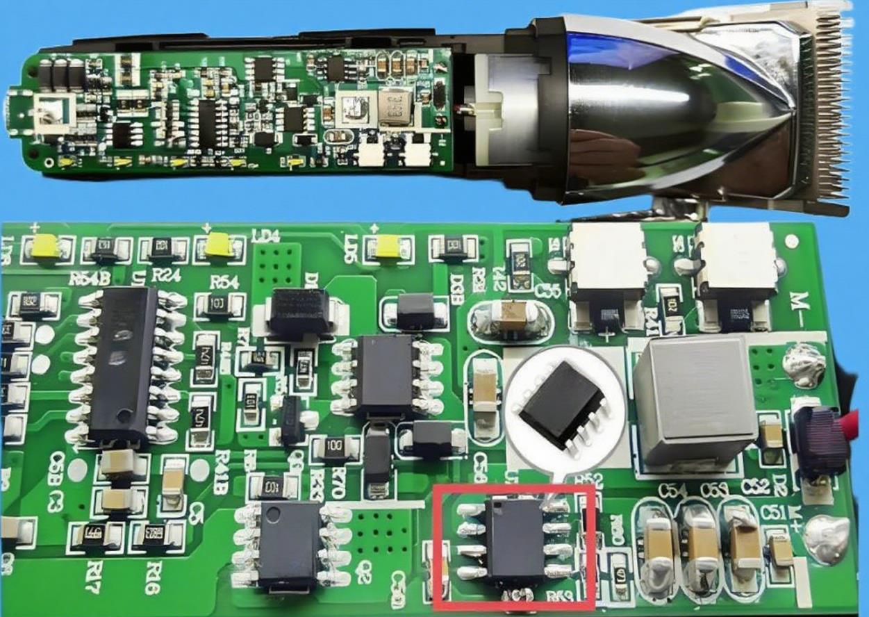

H6922、H6392 、H6431升压芯片能有效解决这些问题。H6922 可升压,通过智能 PWM 控制稳定输出 5V 甚至更高电压(最高 5.3V),还能依温度调节电流电压,有欠压、过流、短路等保护。H6392 输入范围 DC 2.7V - 12V,最大输出 13V,动力强劲。H6431 具备完善过温保护机制,超温即启动保护,延长设备寿命。 宠物美容师在连续修剪大型犬毛发时会遭遇 “续航焦虑”。H6922 关断电流低于 1μA,可延长电池续航。H6392 能在电池电压降低时升压至电机工作电压,维持设备稳定运行,助力宠物美容师顺利完成工作。 一、电推剪结构原理 锂电池为整机供电,保障其便携性,常见为单节或双节锂电池。电路板上集成了多种关键组件,如负责控制电机启停、转速、温度等的单片机,用于实现快速充电的 Type-C 充电口,保障充电安全的充电芯片与保护芯片,以及显示电量和工作状态的 LED 指示灯。 2、工作流程 二、三款升压芯片在电推剪中的作用 2、H6392的作用 3、H6431的作用 三、关键技术参数对比 2、升压芯片H6392参数 3、升压芯片H6431参数 关键参数说明: H6922/H6431 适配单节锂电池,H6392 支持多电池串联(如双节锂电池)。 ② MOSFET 阻值: 阻值越低导通损耗越小,H6392 的 15mΩ MOSFET 适合大功率场景。 ③ 效率优化: H6922 轻载时效率高(同步升压),H6431 轻载自动进入省电模式,H6392 重载效率稳定。 ④ 选型建议: 轻载便携:H6922(15W 以下,输出可完全关断)。 大功率需求:H6392(9V大功率输出,宽电压输入)。 灵活中功率:H6431(8W峰值,轻载省电)。 结语: H6922、H6392、H6431以高效升压与多重保护为核心,为电推剪提供从轻量到专业的全场景电源方案。 |
