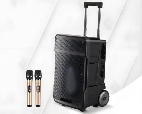

随着人们生活水平的提高,音箱的用途越来越广泛,在靓丽的长者达人广场舞群体身旁,在户外的商业活动场合,在各种专业的弹奏演唱表演现场等,总会出现各式各样的户外拉杆音箱。 接下来,惠海半导体带大家介绍一套完整的户外拉杆音箱方案,内置H6922非同步升压控制IC,具备响应迅速、好用便携、音响声亮等特点,满足不同功率需求。 一、拉杆音箱概述 为同时满足便携性需求并提供足够的功率,拉杆音箱通常配备了12V铅酸电池。在电源直供的时候,一般的功放芯片输出功率100W左右。超过100W的功率,现阶段市场上主要采用升压芯片H6922+音频功率放大器的组合解决方案。对于100W以上的拉杆音箱,12V电池不足以给后级的音频功放提供足够的功率,需要升压芯片H6922将电池电压升压至15V至24V以满足不同功率需求。 二、升压芯片H6922在拉杆音箱中的应用 低启动电压 2.8V; 工作电压范围 5V~24V; 反馈电压 1.2V (±2%); 关机耗电流小于 3μA; 可调工作频率 100kHz~1000kHz; 内置软启动; 输入低电压保护(UVP); 可调过电流保护(OCP); 过温保护(OTP); 配合适的MOS管可以实现100W-300W的大功率,适用于大功率的拉杆音箱。 对于大功率的用电器而言,H6922外置MOS可以完美的解决大功率问题,外置MOS可以承担更大的电流,整个电路的效率相对来说会更高,通过以上图片的对比,可以知道H6922的运用范围更广适配性更高,并且可以完美的升压稳压。 三、利用H6922升压芯片升压给拉杆音箱功放供电
