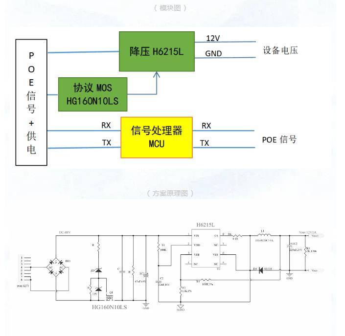

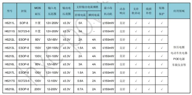

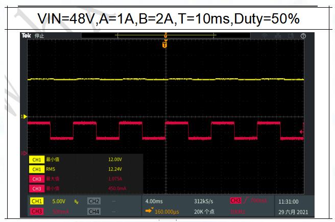

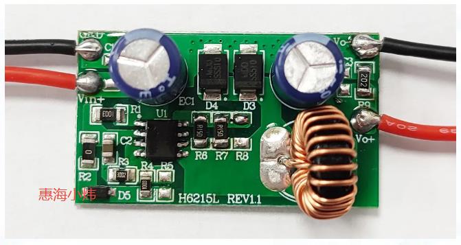

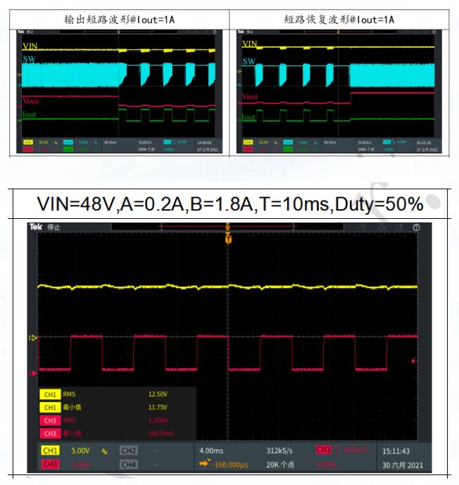

惠海小炜POE (Power Over Ethernet)指的是在现有的以太网Cat.5布线基础架构不作任何改动的情况下,在为一些基于IP的终端(如IP电话机、无线局域网接入点AP、网络摄像机等)传输数据信号的同时,还能为此类设备提供直流供电的技术。POE技术能在确保现有结构化布线安全的同时保证现有网络的正常运作,最大限度地降低成本。 随着POE供电设备的日益普及,一大批采用POE标准的产品相继面市,此类设备通常主要包括IP语音通信(VoIP)电话、网络摄像机和无线接入点(AP)等。POE在商业和工业市场上已得到广泛应用,目前正在进入消费产品市场。 POE供电方案的痛点 特点:目前市场上很多POE供电的方案,耐压不高,不能直接做3.3V输出(需要先降到5V或者12V后面用LDO再次降压,成本很高),且加LDO不能做大电流。针对这些POE应用的痛点,惠海半导体推出高耐压降压恒压芯片H621XL系列,可以满足各类POE供电的应用,同时可以搭配HG160N10LS作为协议MOS管使用。 内置100V高压MOS 典型的2A持续电流及4A峰值瞬间电流 输出电压低至3.3V(典型3.3V/5V/12V输出) 输出线损电压补偿 内置软启动,启动无过冲 高工作转换效率,抗干扰能力强 良好的动态响应,输出电压精度高 带多种保护功能:过温保护(OTP)开路保护(OVP)短路保护(SCP)过流保护(OCP) 应用指南:6215L 是一款兼容宽压输入范围的开关降压型 DC-DC 控制器,支持输入电压高达 85V。芯片采用固定频率的 PWM 峰值电流模式控制方式,具有超快响应速度及优异线性电压和负载调整率。设定了典型频率 130KHz,轻载时会自动降低开关频率以获得高的转换效率。
H6215外围元器件简单,系统应用灵活,转换效率高,系统体积小,内置过温保护、过流保护、短路保护等全套可靠性保护电路,动态响应快。 POE供电方案: |
