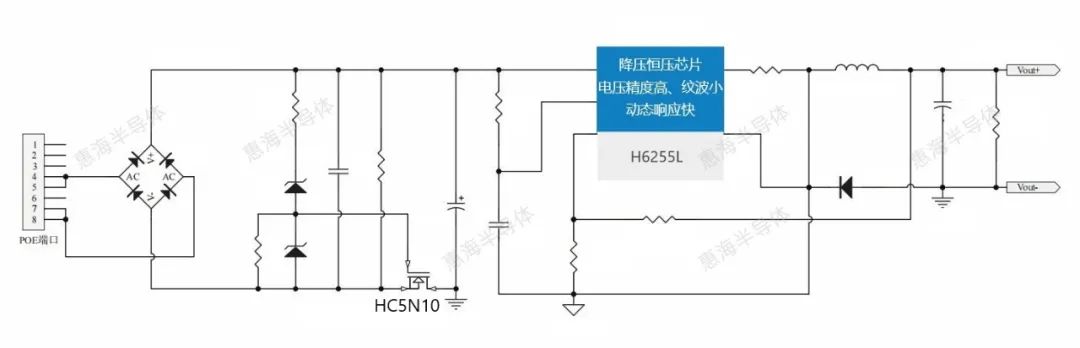

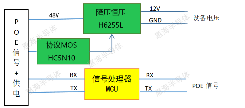

POE系统架构图
降压恒压芯片H6255L +协议MOS管 HC5N10
- POE交换机:以太网48V供电,通过H6255L降压3.3V2A给MCU供电,端口可以用HC5N10的MOS管去检测控制。
- POE分离器:交换机端口过来的的48V电压,通过H6255L降压12V1A给受电设备供电,POE分离器的假协议可以通过HC5N10的MOS管搭建,实现检测功能。
综上所述,无论是交换机的48V转3.3V2A还是分离器的48V转12V1A的方案,都可用惠海的H6255L降压恒压芯片+HC5N10的MOS管,可以支持100V60V48V转12V5V3.3V2A的降压方案。

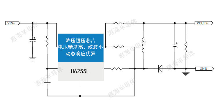

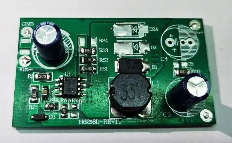

** 原理图及实物图**
H6255L是一款内置100V耐压MOS的降压恒压芯片,可以向负载提供2A的连续电流。典型开关频率为130KHz,动态响应快,环路稳定,内部还集成软启动,热保护、输出短路保护、输出电流限制,线路电压补偿和高带宽环路等。采用ESOP-8封装,可以有效的帮助芯片加大散热。

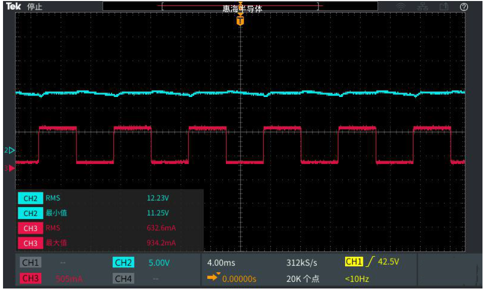

1.优异的动态响应:
H6255L采用峰值电流模式控制方式,环路稳定,动态响应优异,能够迅速适应变化的工作负载,确保高效稳定的性能输出。
当Vin=24V 48V 70V,Vout=12V 10%-90%负载变化,动态响应波形如下:
动态响应测试
CH1:输出电压
CH3:输出电流

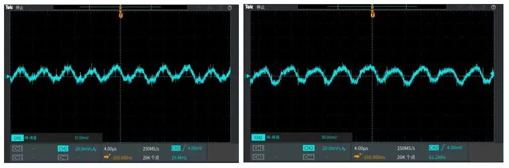

2. 纹波小:
Vin=48V时,H6255L纹波小,电源输出会更加平稳,减少了后端设备故障性和提高了产品性能。

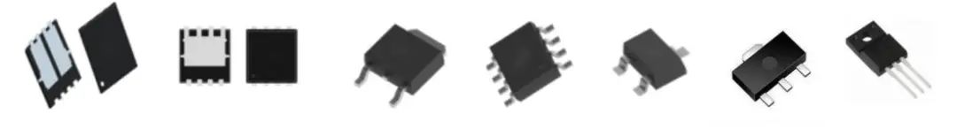

MOS管选型
** PDFN33、PDFN56、TO-252、SOP-8、SOT23、SOT89-3、TO-22****0**
我司有20V 30V 40V 60V 100V 150V 200V 250V的不同电压值的PDFN33、PDFN56、TO-252、SOP-8、SOT23、SOT89-3、TO-220的全系列NMOS和PMOS,并且产品还在不断更新中。
