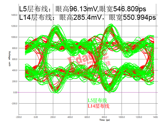

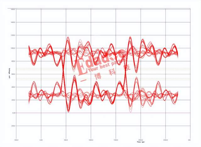

这个项目共16层,板厚2.9mm,主控芯片拖了3片DDR4颗粒,这些器件都分布在底层,数据速率(下文简称数率)需要运行到2400Mbps。如下图所示为对应的叠层信息。
采用同样的模型进行仿真,发现主干在L14层的(Stub较长)信号质量居然比L5层(Stub较短)的信号质量更好,可见如下图所示的第一个颗粒信号眼图的对比。
图1 数率2400Mbps时第一个颗粒处地址信号眼图
上图所示L5层的走线眼图基本快闭合了,眼宽也比较小,这种眼图的质量可能会影响到信号的正常工作,会导致速率跑不上去或者会数据出错,而L14层的走线眼图就好很多,再优化一下就会有一定的裕量,看起来过孔stub长居然对DDR4的信号质量有一定的改善作用。
这个原理其实在上篇文章中讲到过,我们再来重温一下:过孔stub本质是一种能量泄放的通道,越是高频的能量受到的影响越大,因此,高速串行需要控制过孔stub尽量短,以避免能量损耗。但是,对于主控芯片的驱动较强,加上一驱多拓扑的反射更容易在近端颗粒处积累,所以近端颗粒的信号质量就成了通道的瓶颈,增加近端颗粒的过孔stub长度能够很好的衰减高频分量,使主芯片输出的强度减弱,上升沿变缓,最终达到减少反射的目的,相应的,信号质量也得到了改善。这也印证了我们一直说的:大部分信号完整性问题归根到底就是信号的上升沿太快造成的。

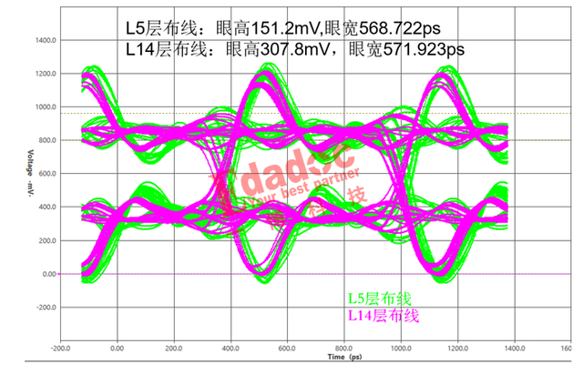

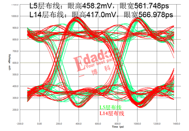

我们接下来看当数据速率上升到3200Mbps时地址信号的眼图会怎么样,其他都不变,直接改变地址信号的速率到1600Mbps,如下是对应的眼图:
图2 数率3200Mbps时第一个颗粒处地址信号眼图

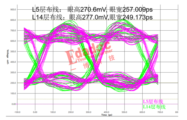

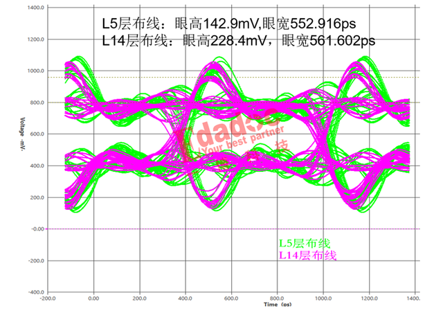

可以看到速率上升后整体的眼高反而变好了,同时趋势还是一样,比较长的stub孔 L14层的走线比短stub孔L5层的走线信号质量好。看起来在模型上升沿比较快(驱动强)的时候,地址信号保留一定的过孔stub确实会对信号质量有一定的改善作用,接下来我们再用Xilinx的fast slew rate模型来验证一下,保持同样的拓扑,将驱动模型换成Xilinx的driver48_fast,其他不变的情况下,地址信号还是按照1600Mbps的速率仿真的结果如下所示。
图3 数率3200Mbps时第一个颗粒处地址信号眼图(xilinx_driver48_fast驱动)

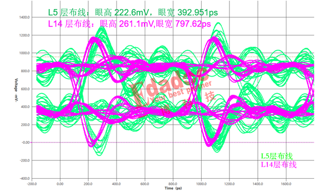

此时还是比较强的驱动,可以看到比较长的stub孔 L14层的走线比短stub孔L5层的走线信号质量好。如果换成不是那么快的比较正常的驱动结果会怎么样呢?下面我们把驱动改成Xilinx的driver48_typical,其他条件不变,仿真出来的眼图如下图所示。
图4 数率3200Mbps时第一个颗粒处地址信号眼图(xilinx_driver48_typical驱动)
两个眼图肉眼看起来其实差不多,量测下来短stub孔的眼高稍微好点,但长stub孔的信号质量也还不错,可以满足要求,这么看来在3200Mbps数据速率下,不管驱动正常还是比较强,长stub过孔都有比较好的表现,这样是否就能说明过孔stub比较长其实对3200Mbps速率下的地址信号反而更好呢?大部分情况下看起来是这样的,那如果这个信号本身的驱动比较弱,此时长stub过孔会将信号上升沿变得更缓,这样对信号质量是否有影响呢?接下来我们也通过仿真来验证下。

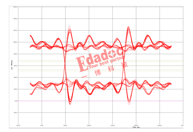

其他都不变的情况下将驱动模型换成比较弱一点的ron80,再比较两种情况在数据速率3200Mbps时的眼图如下图所示。
图5 数率3200Mbps时第一个颗粒处地址信号眼图(本案例_ron80驱动)

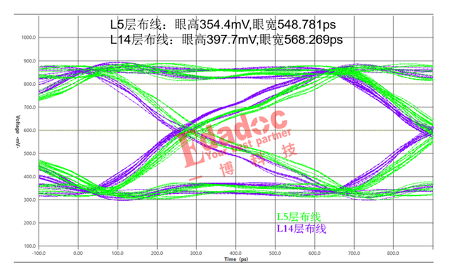

可以看到结论还是和上面差不多,这是由于此时这个模型的沿也不是很缓,相对于普通的弱驱其实也并不弱,那我们再来看看Xilinx的slow模式,这个可能更有代表性一点,直接将驱动模型换成Xilinx的driver48_slow,其他不变还是在3200Mbps数率下的仿真结果如下图所示。
图6 数率3200Mbps时第一个颗粒处地址信号眼图(xilinx_driver48_slow驱动)
从仿真结果来看,还是过孔stub较长的信号眼图会好点,看起来结论已经比较明显了,那就是3200Mbps数率下,过孔stub对地址信号的影响比较小,甚至会吸收掉一部分反射信号使得信号质量更好。再拓展一下,如果到了DDR5地址信号也有ODT了,结论还是不是这样呢?都到门口了,我们接下来就最后再仿真看看如果地址按照3200Mbps结果会怎么样。
