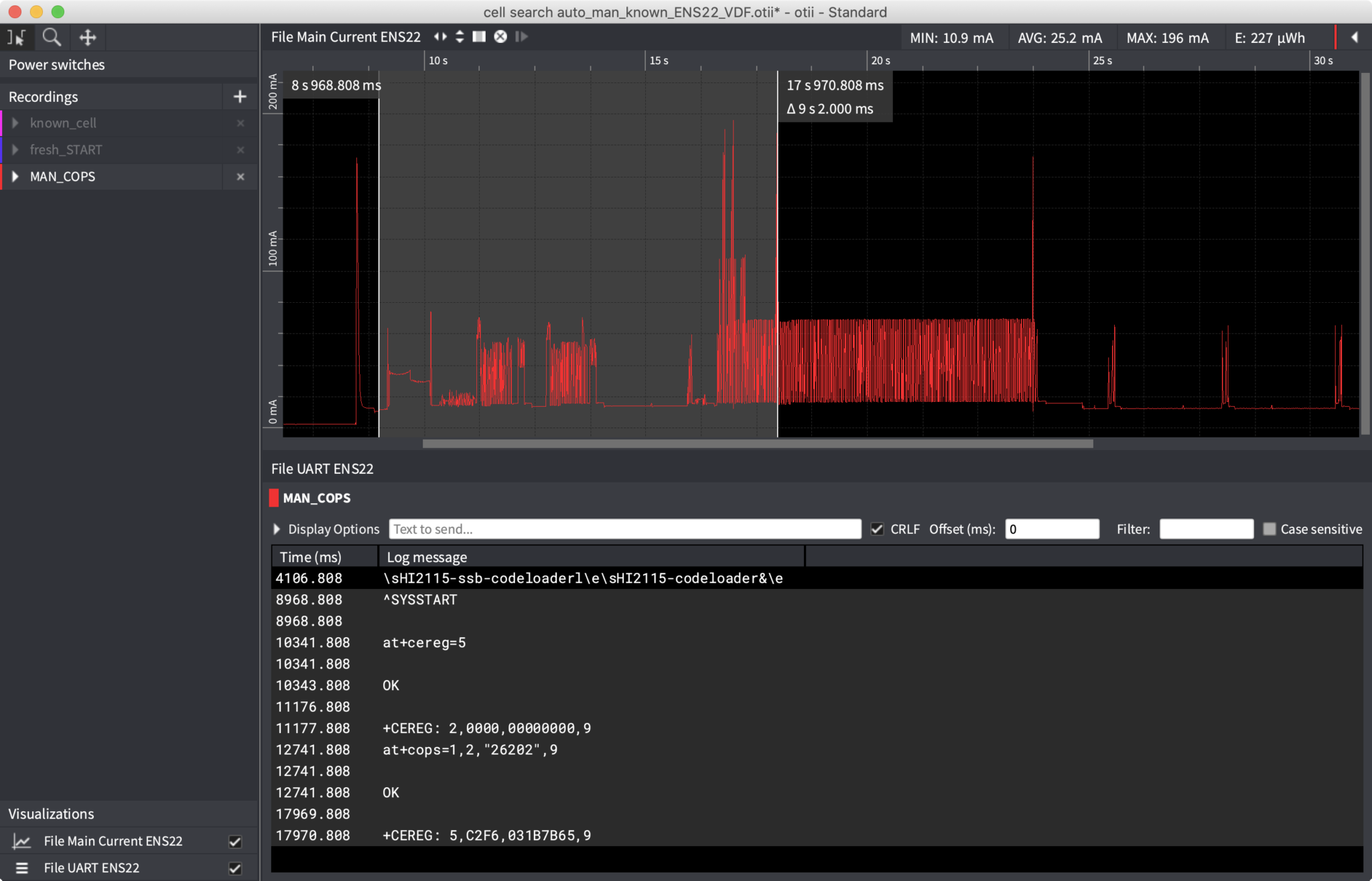

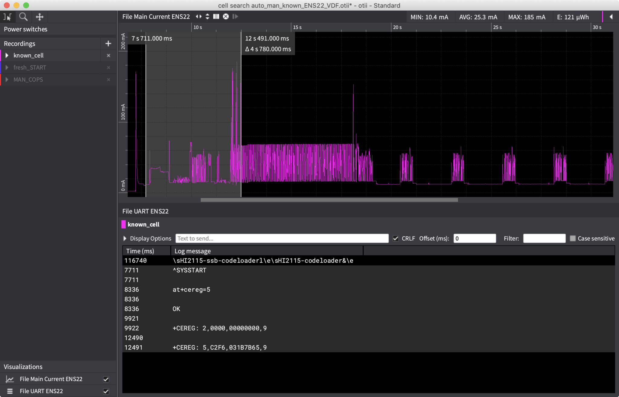

为了解决这个问题,特别是对静态设备来说,可手动设置设备要注册的网络。图表2显示仅使用了9秒就首次成功连接网络,电流消耗减少超50%。而且,如果该设备尝试再次连接到已知基站时,比如从深度睡眠中唤醒后,重新附着时间更短,仅需4秒。请见图表3。

图表2:手动设置网络时,NB-IoT设备连接网络的电流消耗
图表3:当网络基站为已知时,NB-IoT连接网络时的电流消耗

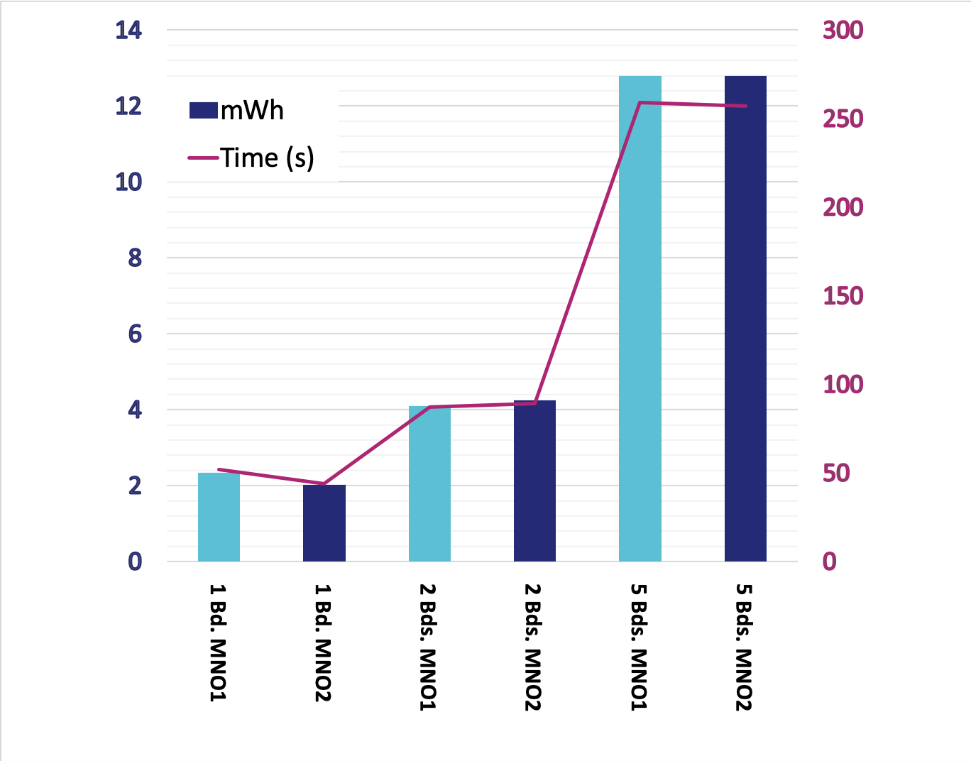

除去手动选择网络之外,如果能尽量减少扫描频率带宽数量的话,还有其他优势。图表4中显示了两个移动网络下,连接不同数量的频段所需要的时间和能耗。
图表4
固定式物联网设备无疑将从中受益,但部分移动物联网设备同样适用。假设我们正在追踪阿姆斯特丹的共享单车。为了实现这一目标,需要每周开启一次设备以确认单车仍留在城市内。用户可以选择采用每周一次的PSM(省电模式)循环,或手动每周开启并关闭模组一次。两种方案均需扫描网络,因为最后连接的基站很可能已不再是当前基站。然而,由于设备移动性仍受限(与集装箱追踪器等相比),手动网络选择和频段限制仍可应用且具有优势。

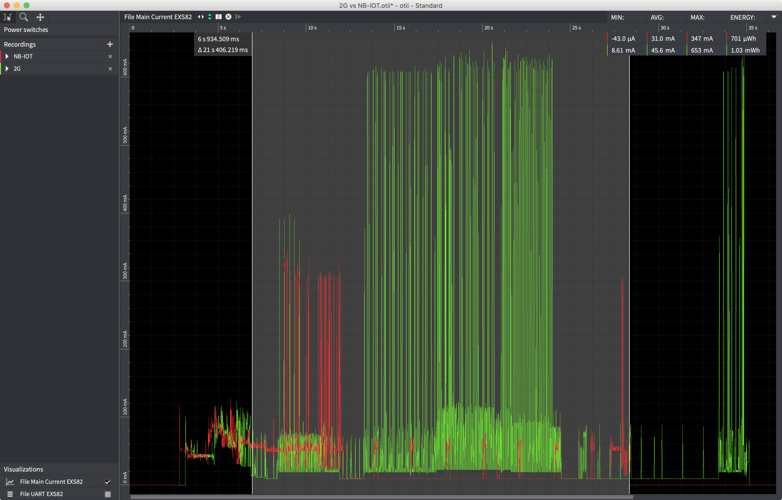

NB-IoT和Cat-M提供扩展覆盖范围,即设备在信号较弱的场景下会重复传输。当然,每次重复都会消耗能量。并且根据所用协议,设备可能需要请求更多数据包,导致额外重复。然而,如果上述方法均失败,许多模组供应商提供2G回退功能——例如Cinterion EXS82。要做到这一点,需要在应用程序中创建一个状态机。因此,如果设备无法从网络收到响应,它将启动2G回退。之后,一旦重新进入覆盖范围,它将切换回NB-IoT或Cat-M,并利用其中的节能模式。
需注意,如图5所示(Otii应用界面右上角的统计数据),切换至2G的功耗更高。2G的连接过程消耗2mWh,而NB-IoT仅消耗700uWh。因此,建议尽早切回NB-IoT或Cat-M。
