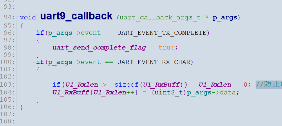

将接收到的字符保存在接收缓冲区里,并定义一个变量 U1_Rxlen 计算总共收到了多少个字符;
假如一帧的数据接收完成了,那么 U1_Rxlen 变量的值应该维持不变。
第一个步骤比较好实现,还是在串口 2 接收中断里,做一些小小的改动:
uint16_t U1_Rxlen = 0;
uint16_t U1_RxlencntPre = 0;
void uart9_callback (uart_callback_args_t * p_args)
if(p_args->event == UART_EVENT_TX_COMPLETE)
uart_send_complete_flag = true;
if(p_args->event == UART_EVENT_RX_CHAR)
if(U1_Rxlen >= sizeof(U1_RxBuff)) U1_Rxlen = 0;
U1_RxBuff[U1_Rxlen++] = (uint8_t)p_args->data;

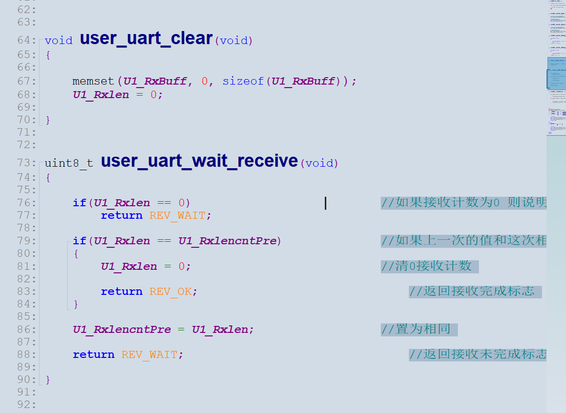

关键是第二步,我们如何判断 U1_Rxlen 什么时候维持不变(也就是一帧的数据接收完成了)?也很简单,我们就定时去查看一下这个变量的值,看看是否跟上一次一样,如果一样的话就说明数据接收完成了。
因此我们需要再借助一个新的变量 U1_RxlencntPre ,记录上一次接收到的数据的长度(上面的代码已经定义好了)。
void user_uart_clear(void)
memset(U1_RxBuff, 0, sizeof(U1_RxBuff));
U1_Rxlen = 0;
uint8_t user_uart_wait_receive(void)
if(U1_Rxlen == 0)
return REV_WAIT;
if(U1_Rxlen == U1_RxlencntPre)
U1_Rxlen = 0;
return REV_OK;
U1_RxlencntPre = U1_Rxlen;
return REV_WAIT;

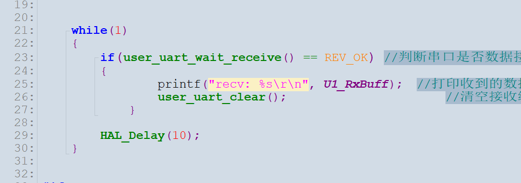

然后我们在 main 函数里的 while 死循环定期(例如10ms)调用 user_uart_wait_receive 函数,如果返回值为 REV_OK 则代表帧数据接收完成,我们就可以将数据打印出来。
while(1)
if(user_uart_wait_receive() == REV_OK)
printf("recv: %s\r\n", U1_RxBuff);
user_uart_clear();
HAL_Delay(10);

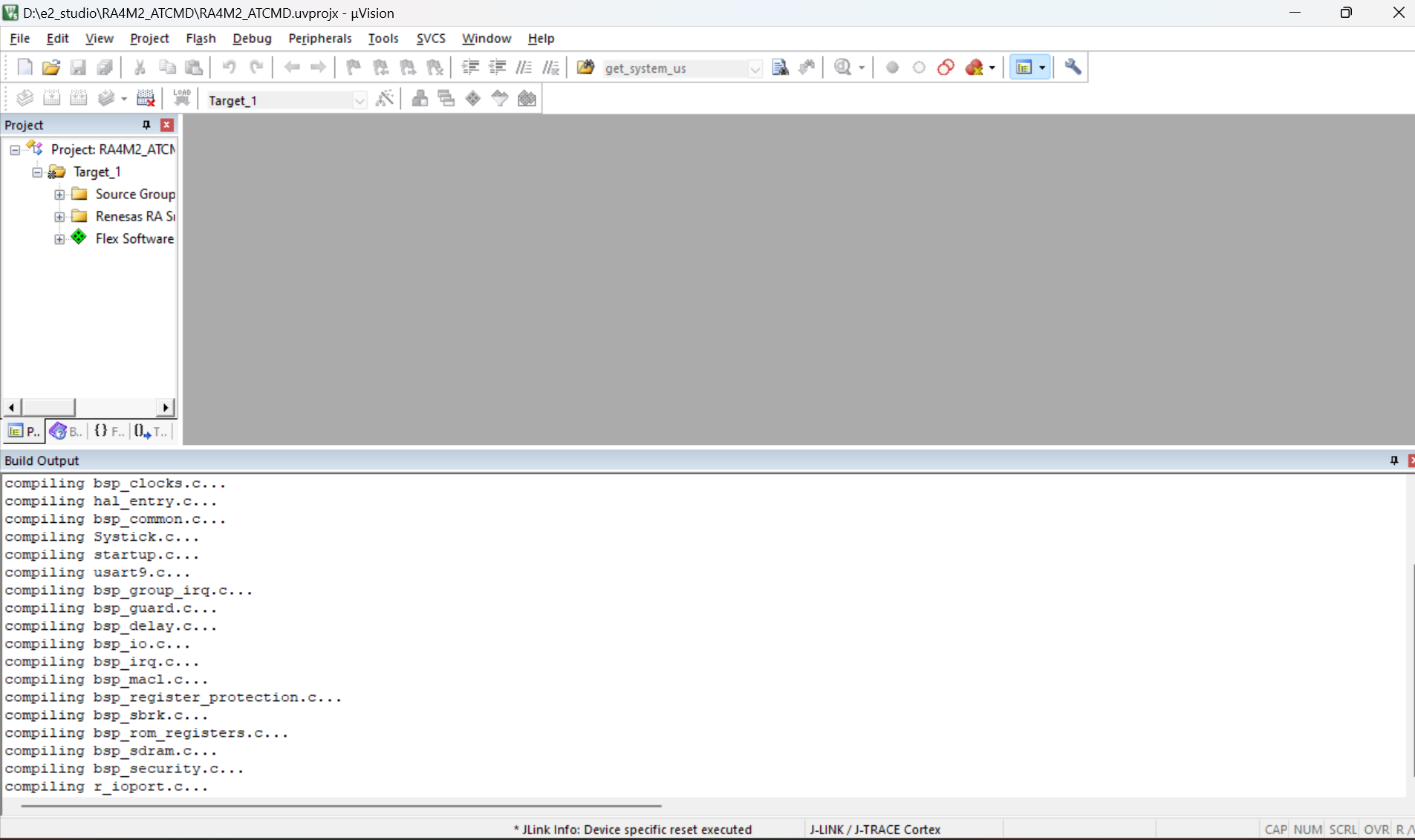

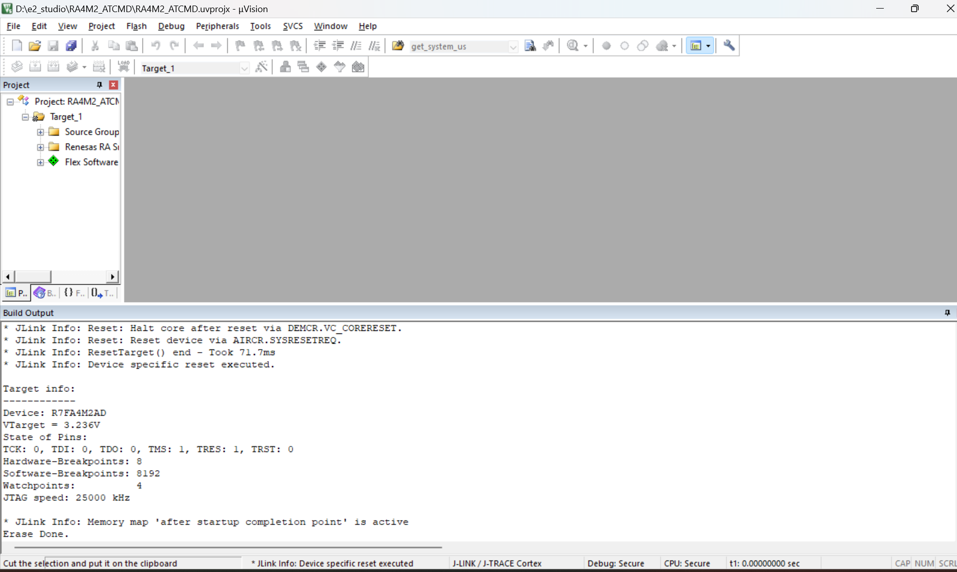

编译代码,烧录到板子

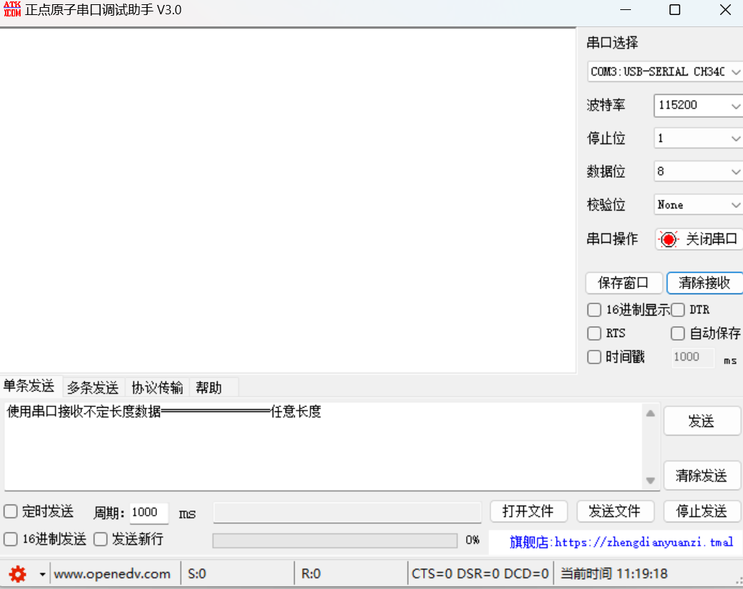

打开串口助手

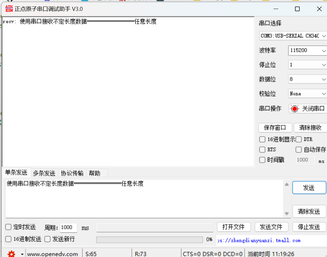

发送数据
可以看到可以接收不定长度数据
完美!!!!!!
