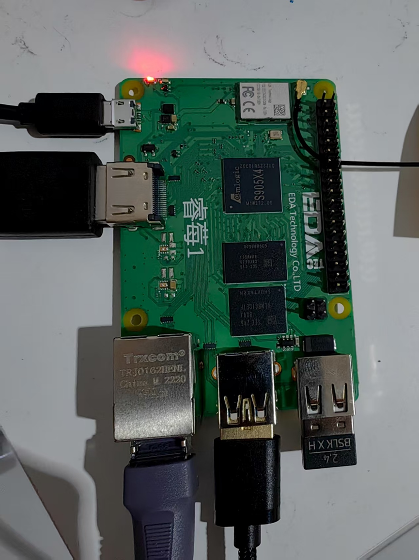

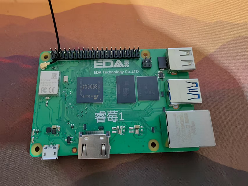

通过板卡申请后,次日便收到快递。板卡约鼠标大小。很高兴是一块ARM架构的板子,使用起来会比RISC-V架构的方便很多。整体硬件和软件的风格很像树莓派,板卡的外设配置并不高,电源口是老式micro usb接口(已经好些年没看到这种口了),网卡是百兆的,天线引出来了一个纸片子。。。

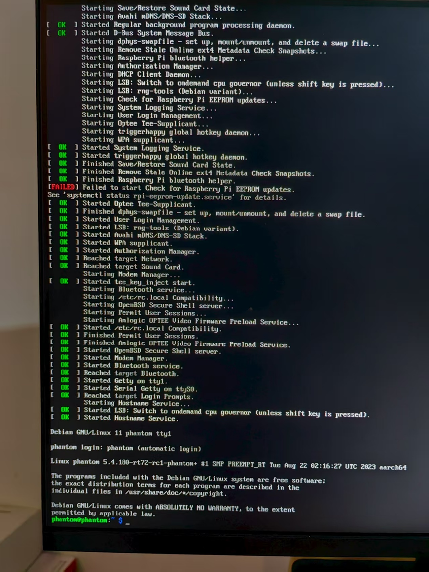

板卡已经提前在EMMC中烧录了系统,所以可以开箱即用。如下图,我这里连接了5V电源(要支持至少电流2A输出),HDMI,网线、USB键盘、USB鼠标。
因为系统默认设置了Auto Login, 所以可以在显示器上,看到已经自动登入系统:

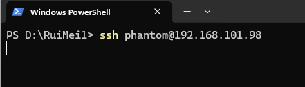

当然,也可以通过SSH登入系统,命令为:
ssh phantom@ip address
username: phantom
password: phantom

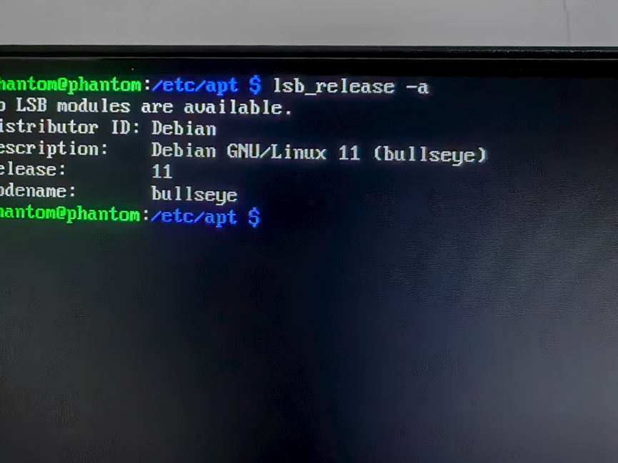

4、查看系统信息
查看系统版本,运行以下命令,可以看到系统预烧录的linux发行版本为Debain 11 bullseye
lsb_release -a

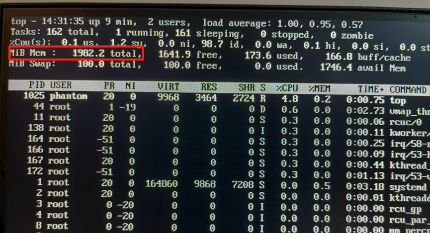

查看内存,运行以下命令,可以看到板卡的内存为2GiB。
top

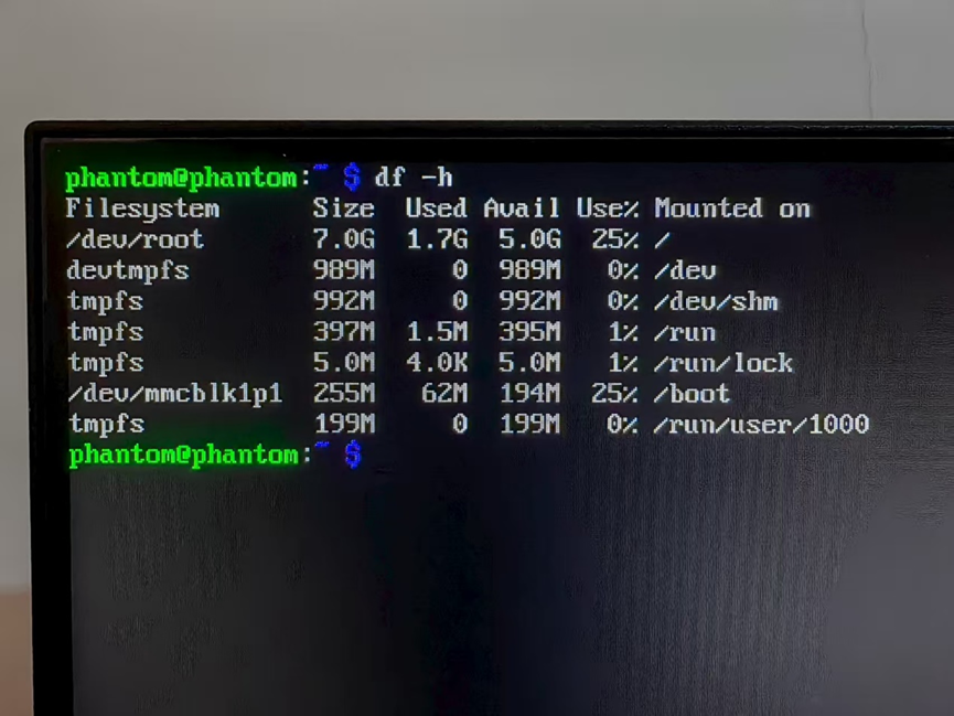

查看EMMC,运行以下命令,可以看到板卡的EMMC为8GiB。
df -h

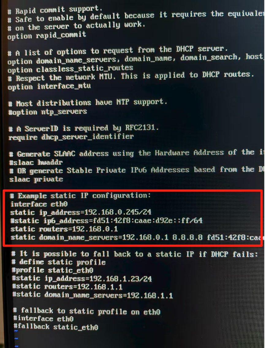

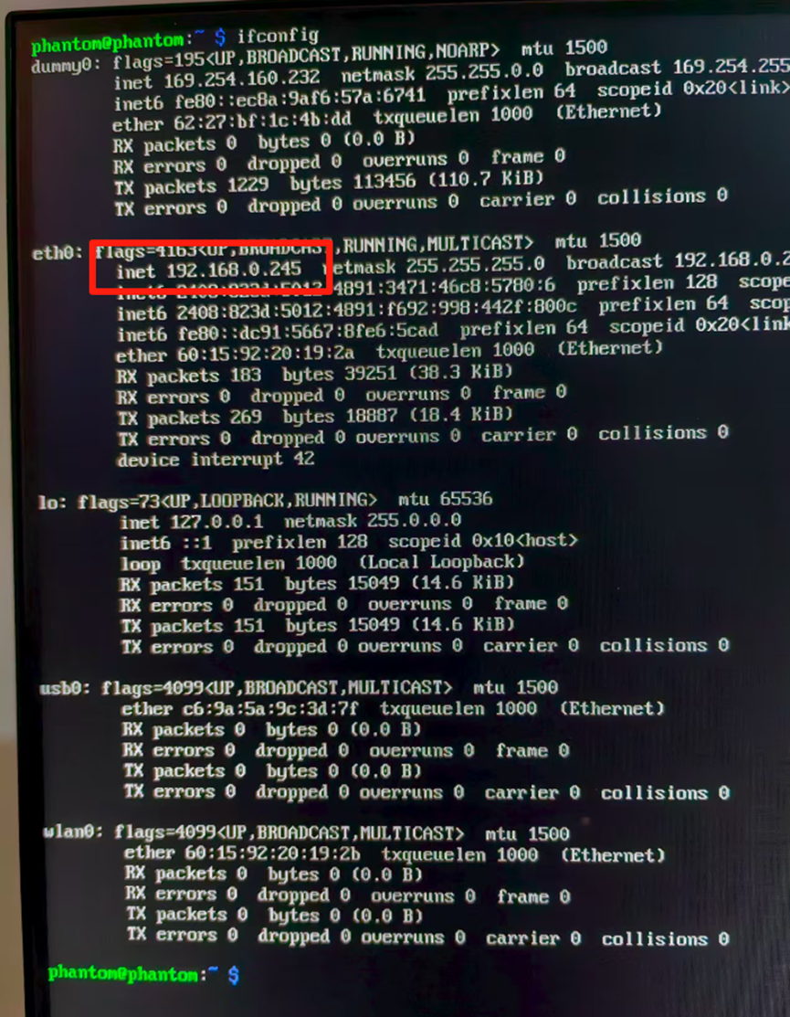

通常来说,插上有线以太网后,应该就有网络了。但是我发现
ping baidu.com

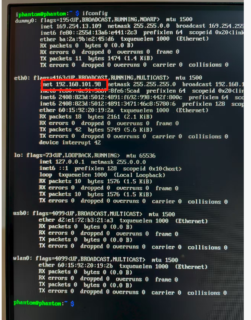

ping不通。然后检查一下IP地址:
ifconfig
发现下图所示,板卡的IP地址为192.168.0.245,但实际上,我路由器的网关是192.168.101.1,不可能分配成这个IP的。
输入以下命令,继续排查:
sudo vi /etc/dhcpcd.conf
破案了,在下图的红框里,强行配置了静态IP。可能是上一个用户搞的吧。把红框里的内容删除掉,然后reboot。
重启后,发现自动分配到了正确的IP,可以正常访问网络。

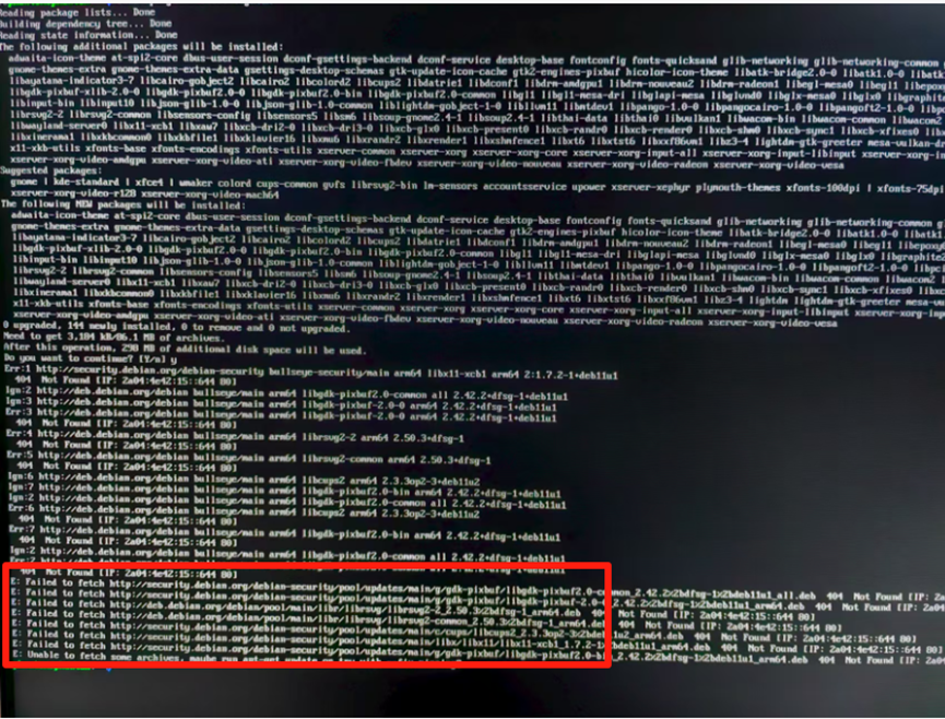

6、国内源配置
根据用户手册,开启桌面需要先安装lightdm
sudo apt install lightdm

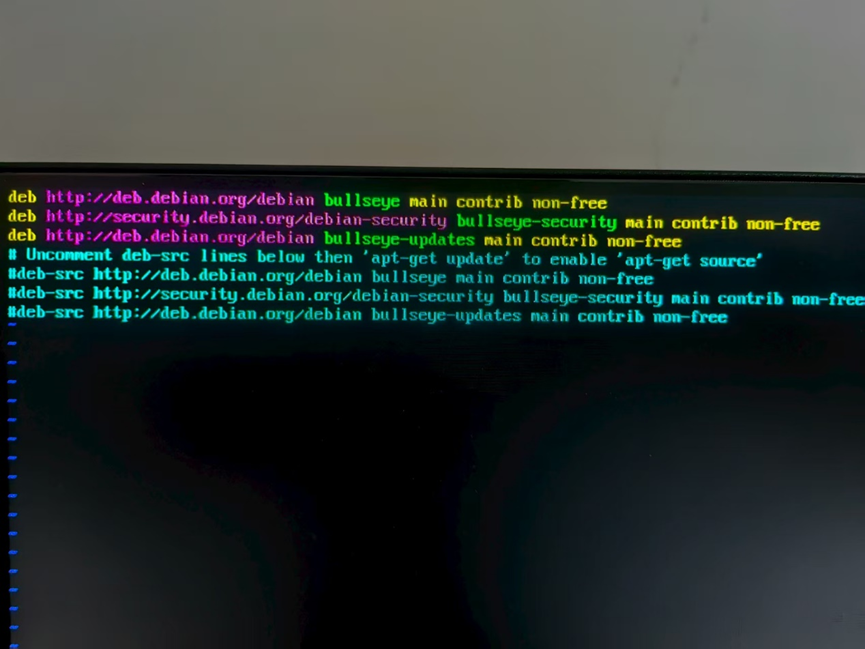

但由于默认debain源是外网,所以下载过程会很慢且容易失败

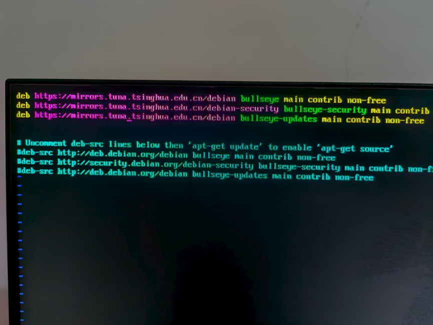

通常的做法,是将软件源更换成国内源,方式为,输入命令:
cd /etc/apt
sudo cp sources.list sources.list.bak
sudo vim sources.list
更换下图的debain bullseye源
为如下的清华源

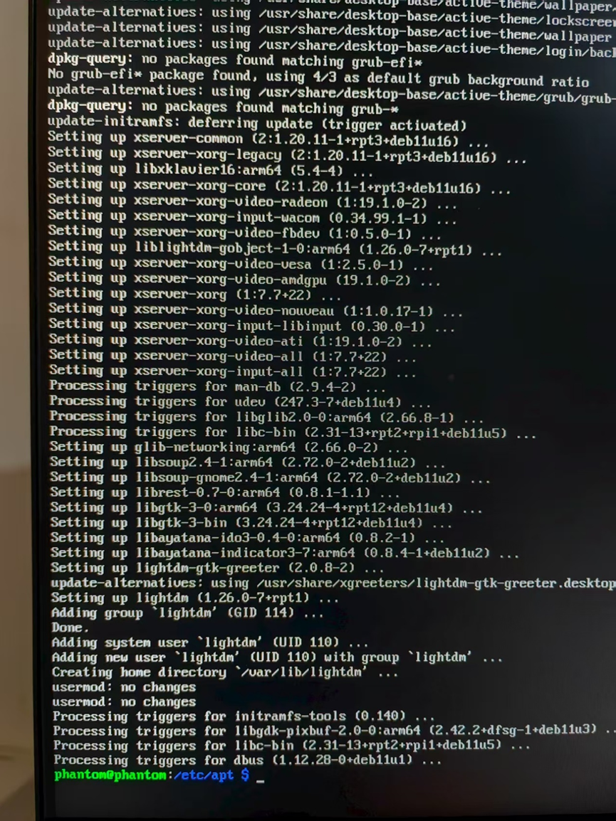

重新下载lightdm
sudo apt update
正常下载,且速度快。

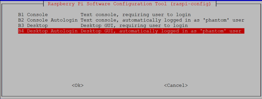

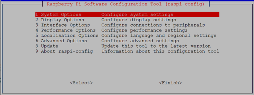

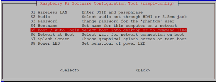

7、桌面配置
根据用户手册,配置桌面
sudo systemctl start lightdm
sudo systemctl enable lightdm
sudo raspi-config
以此点击以下选项卡。
但是,我这边并没有出现预期的桌面。猜测应该是自带的这个系统有问题,因为看到其他网友自行烧录系统后配置桌面,是可以正常显示桌面。
