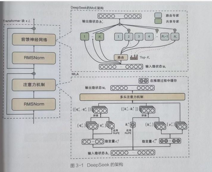

每个专家网络都需要生成整个输出结果。这意味着专家网络的独立性强,权重更新不再需要考虑其他专家网络的影响。更重要的是,在这种损失函数的训练下,当一个专家网络的误差小于所有专家网络误差的加权平均值时,它的权重就会增大,而当它的误差大于此加权平均值时,它的权重就会减小。所以,使用这种损失函数训练出来的模型,各专家网络之间是竞争关系,而不是合作关系。正是这种“竞争上岗”的模式,形成了动态加载的效果。
每个专家独立计算损失,从而鼓励每个数据样本尽可能被一个专家处理--这种结构不仅提高了模型的效率,还使模型在推理时可以只激活部分专家,从而大幅减少了计算资源的消耗。如同唐僧师徒团队:唐僧名气大、面子大,遇到社交场合,就由唐僧去谈;孙空擅长降妖除,遇到妖怪就请孙悟空出战;沙和尚任劳任怨,脏活累活由沙和尚干;猪八戒好吃懒做,就在团队搞搞气氛。这就是模块解耦要达到的效果。

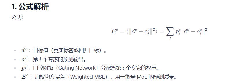

这里有2个公式,先看看怎么理解:

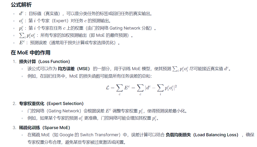

那么再看第2个公式:

公式的作用
- 专家选择优化
- 门控网络通过最小化 Ec 学习分配权重 pic,使误差小的专家获得更高权重。
- 稀疏 MoE 训练
- 结合 **Top-K Gating ** (如 Switch Transformer),仅激活部分专家,减少计算量。
- 多任务学习
- 如果 c 代表不同任务,该公式可用于 **任务感知的专家分配 ** 。
