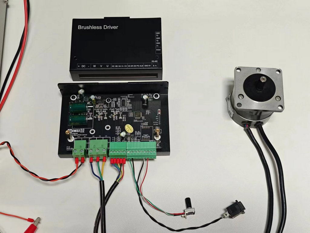

他们发货还比较快的,8月11号发货,13号就拿到板子了。拆开包装拿到开发板,发现都已经是装好外壳插好端子的,控制器整体颜值不错。
作为一枚电工,拿到东西肯定是先得拆拆拆嘛,里面板子实物还是比较惊艳的,板子上用料看起来还非常不错滴,PCB布局整体美观简洁、功能区域划分清晰明了,
能看得出来是这个板子是比较有着丰富经验的工程师的手笔,这能给许多初学者提供一个很好的参考范例。

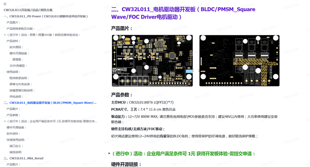

CW32L011电机驱动/和电源开发板资料及活动链接:
https://dwi41yhz703.feishu.cn/wiki/HpI4wRvT5iIa5XkwDcUcV4Vunbh
OSHWHub项目开源链接(小伙伴们也可以嘉立创白嫖PCB):
https://oshwhub.com/beauty_light/cw32l011-dian-ji-qu-dong

需要自己准备好24V直流电源与无刷直流电机,这个开发板在出厂时,已经有烧写过测试程序,应该是写的有霍尔传感器版的程序,小伙伴们也可以不用下载程序,直接先上电测试有接霍尔传感器版本程序,要注意的是根据自己手上电机情况,限制好电源电流大小。

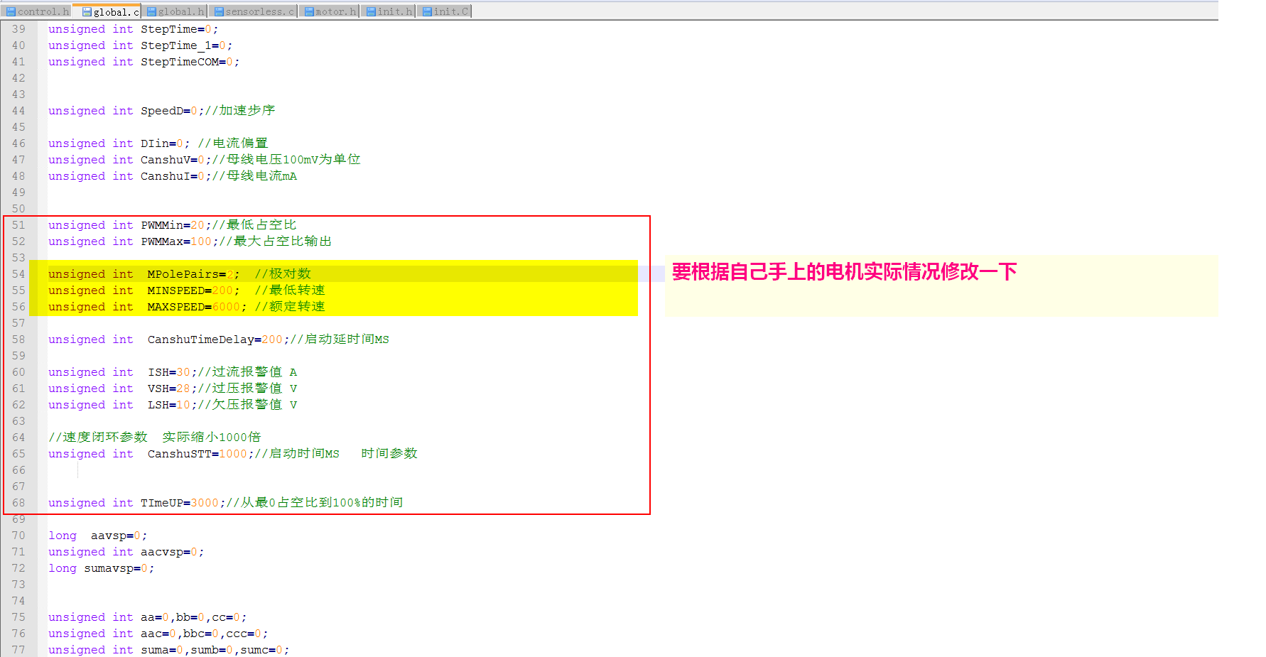

我手上的电机是时代超群57BL55S06-230,是2对极的,就把电机极对数参数改了一下,其它基本没怎么修改,编译下载测试。
由于EN默认是使能的,我就只接了DR方向开关与VE外部电位器,调节电位器电机就开始转起来了,可以看到电机运转起来还是比较丝滑的。
关于DR方向切换,程序中现在设定的是要先将电机停下来后,切换DR方向开关才会生效,在运行中改方向是不起作用的。
现在下载无霍尔传感器版的程序,在电路与程序上基于ADC检测BEMF反电动势的,对于我手上的这个电机,无感程序我也只修改了一下极对数参数,然后编译后下载。
先拔掉霍尔传感器端子,上电测试无霍尔传感器时运行情况,可以看到启动运行也是非常的顺滑。
