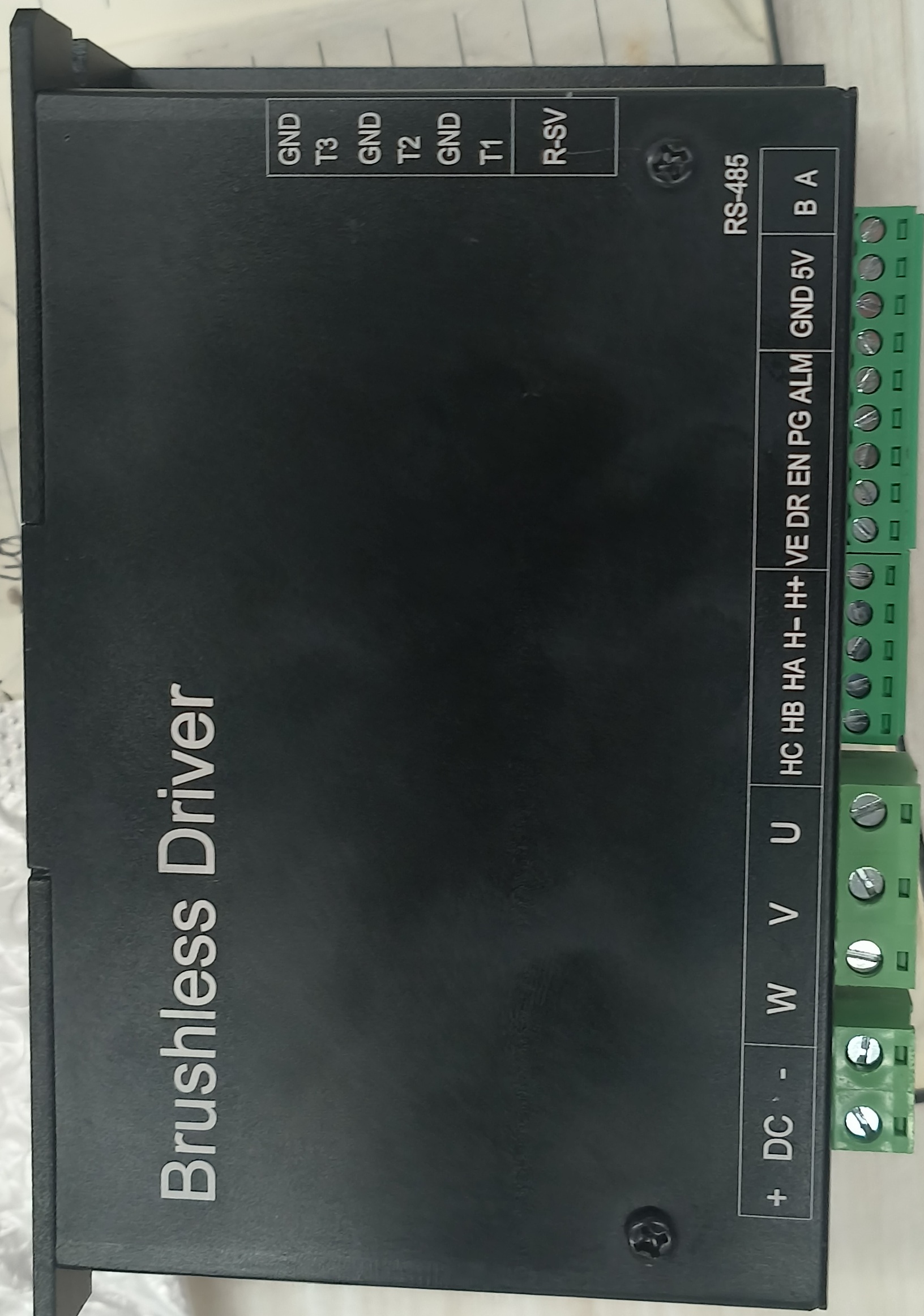

这个活动主播甚是喜欢,于是便申请了该板子,还没有第三天,板子就到了主播手里了,板子还带有金属外壳非常讨主播欢喜

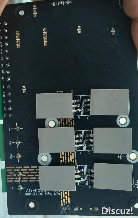

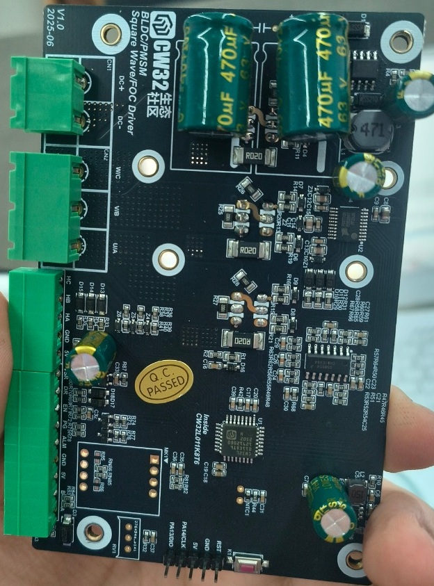

下面是板子的外观和内部裸露结构:
外观
电路板背面
电路板正面

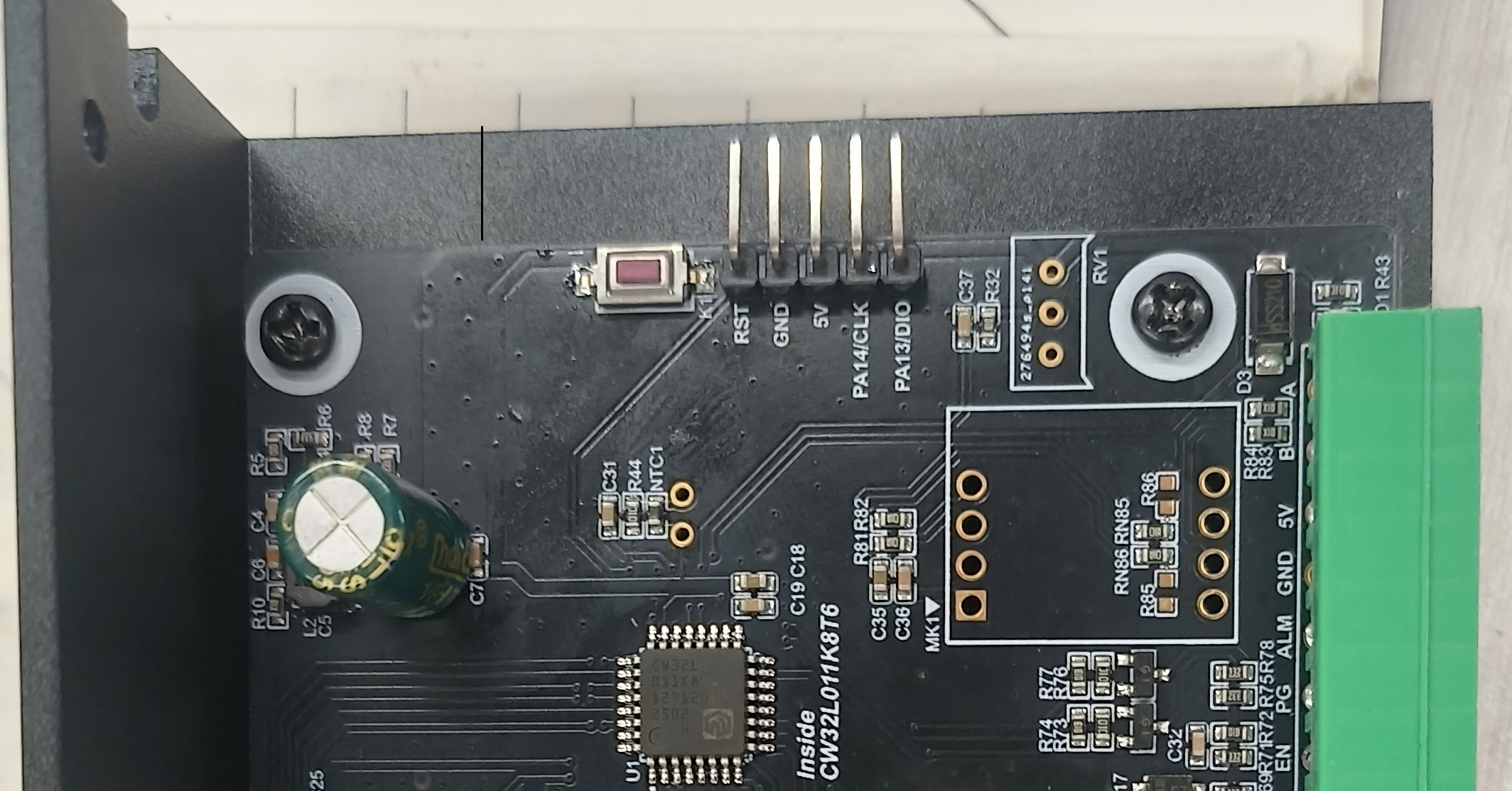

- 还有就是这个开发板上的RS485的ttl转差分信号的芯片并没有焊接,但是主播认为,本人个人使用,并不需要RS485信号,使用普通的TTL信号就可以了,就没有购买信号转接芯片。
- 因为主播在之前的学习中用的角度传感方式是MT6816绝对编码器芯片,并没有使用HALL传感器,所以在评测过程可能会以无感FOC作为主要评测方式,以后可能会更新PWM读取MT6816的绝对角度和HALL传感器读取角度的测评,说到这这块开发板芯片IO口的利用率极高,这是主播作为还未毕业实习生的非常震惊的一点,但是主播的MT6816似乎的就不能用了,不过主播用翻阅了其芯片的资料,似乎MT6816也支持HALL模式以及PWM角度读取模式,并且这块评测板中的VSR(VE)接口作为电位器接口,内置了运算放大器,以及对应的IO口支持 测量输入信号的脉冲宽度(输入捕获)所以未来主播会在这块开发板的基础上添加上相应的PWM角度读取方式。
- 板子的下载口使用的是直插排针,并不适合下载最新的代码,于是主播将阵脚换成了弯角排针
引脚重焊

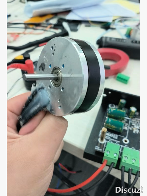

说明:主播因为买的咸鱼电机是HALL60°的,例程代码里面的有感就不能测评了,
使用例程代码测试BLDC无感控制(主播一开始以为是FOC控制)
直接开始将代码烧录进入开发板:(很令人伤心的是我把电机功率全开,把我的采样电阻给烧坏了,大家使用的时候要注意)
电机旋转
使用个人设置代码测试无感FOC控制

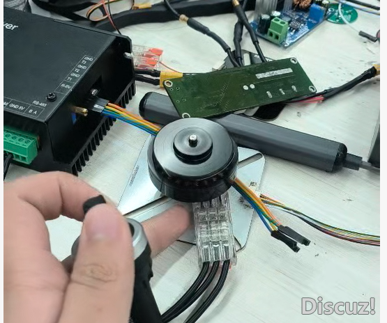

主播将个人代码烧录进入开发板:
这个是无感FOC(偏移法的控制电机)1ms进行一次计算(需要使用定时器进行,如果你用的别的板子,带有DWT->CYCCNT,可以用它,因为主播喜欢{:lol:}),主播因为也是最近开始学习,所以有感foc还没有开始里面有一部分有感foc代码(所以里面有一堆垃圾),不过还没有写对,如果要用它的话,建议VOTAGE_POWER_OFFSET设置成1V,不然可能因为电机电阻过小,烧电路
最后是电机跑起来的图片:
无感FOC旋转
