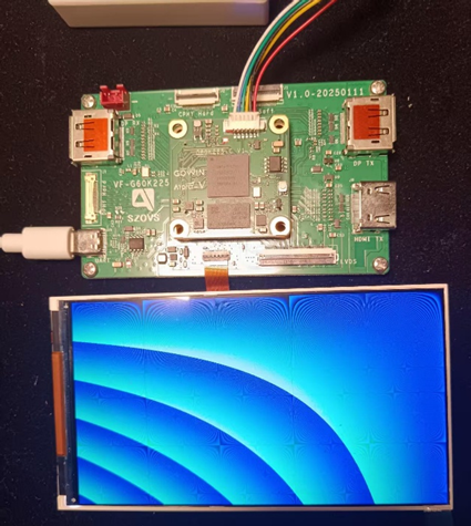

高云GW5AT-LV60 FPGA的图像开发板,采用核心板与底板的分离设计,搭配了一块奥唯思 VD-MIPI-5.5TH屏幕。通过编程,我们可以实现GW5AT-LV60 FPGA芯片对LCD的显示控制。在以前的实验中,我们实现了几个静态画面的切换显示。
FPGA适合实时信号的采集和处理,后续我们打算用这个开发板实现一个示波器的功能,在采集实际的信号前,我们测试一些波形显示的功能。
一、LCD 显示屏与FPGA的硬件连接
在GW5AT-LV60 FPGA的图像开发板上,VD-MIPI-5.5TH屏幕通过 底板上的连接器J10,与开发板相连。
LCD屏幕接口的接口信号定义如下,

9、连接开发板并下载程序
烧录结束后, 在VD-MIPI-5.5TH LCD 屏幕上会显示出代码所设计的图案;

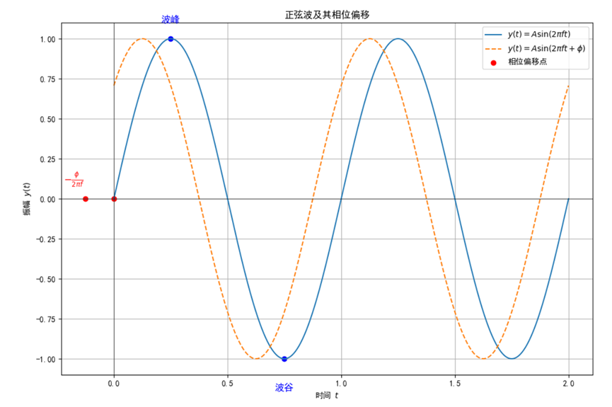

三、正弦波生成和显示
正弦波的波形公式为
y ( t )=Asin(2 πft + ϕ )
解释
y(t) :波在时间 ttt 时的振幅值。
A :振幅(Amplitude),表示波的最大值。它决定了波形的高低程度。
2πf :角频率(Angular frequency),其中
f 是频率(Frequency),单位是赫兹(Hz)。角频率表示波每秒内完成的周期数乘以 2π。
t :时间(Time),单位是秒(s)。
ϕ:相位(Phase),

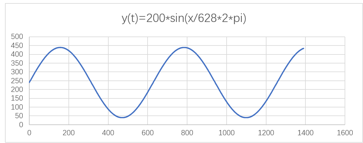

在许多的嵌入式系统或FPGA里,计算正弦的值是一个比较麻烦的事情。在Verilog里没有一个运算符可以直接计算正弦值。为了求取正弦值,需要编写代码,而且代码比较复杂,计算比较大。
为了简化运算,我们采用了查表的方式来进行正弦运算。
reg [15:0] lut
[0:627]; // 628×16位存储阵列
initial begin

对应的波形如下,
