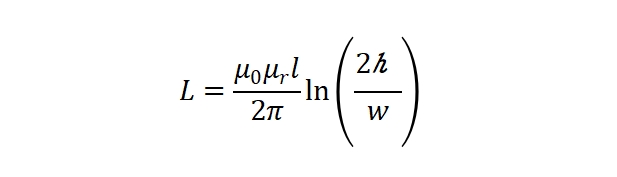

开关器件作为数字电源的核心部件,其性能直接影响整个电源系统的效率、稳定性和可靠性。随着开关频率从传统的 kHz 级跃升至 MHz 级,以及碳化硅(SiC)和氮化镓(GaN)等第三代半导体器件的广泛应用,线路寄生电感引发的过电压、振荡和损耗问题日益突显。 一、线路寄生电感 在电路布局中,导线并非理想的无感导体。电流通过导线时,导线周围会产生磁场,磁场变化又会在导线中产生感应电动势,形成寄生电感。 它主要来源于电路中的导线、印刷电路板(PCB)走线、器件引脚以及连接部件等。
根据电磁感应定律,电感 L 定义为磁通链 Φ 与电流I的比值,即:L=Φ/I。 当电流 I 随时间变化时,电感 L 两端会产生感应电动势:
其中 di/dt 是电流的变化率。 在开关器件的开关过程中,电流会发生快速变化,此时寄生电感就会发挥作用,产生感应电压,对开关器件的工作产生影响。 二、 对开关器件的影响 1、 产生电压尖峰 当开关器件关断时,流经开关器件的电流迅速下降,电流变化率di/dt很大。根据:
其中,V为寄生电感产生的感应电压,L为寄生电感。 寄生电感会产生很高的感应电压,叠加在电源电压上,导致开关器件两端出现电压尖峰。过高的电压尖峰可能会使开关器件发生击穿损坏,严重影响开关器件的可靠性和寿命。 2、 增加开关损耗 寄生电感的存在会使开关器件的开关过程变慢。开关损耗与开关时间密切相关,开关时间的延长会导致开关损耗增加,不仅会降低电源系统的效率,还会使开关器件发热严重。 3、 引发电磁干扰(EMI) 高频开关器件在工作过程中,由于寄生电感的存在,会产生高频振荡电流。这些高频振荡电流会通过导线、PCB 走线等向外辐射电磁波,形成电磁干扰(EMI)。 EMI 不仅会影响电源系统自身的正常工作,还可能对周围的电子设备产生干扰,导致其他设备出现故障。 线路寄生电感对开关器件有着多方面的不利影响,会严重影响电源系统的性能和可靠性。在实际应用中,我们需要通过优化电路布局、采用去耦电容与缓冲电路以及选择合适的开关器件等措施来有效降低线路寄生电感带来的不利影响。
