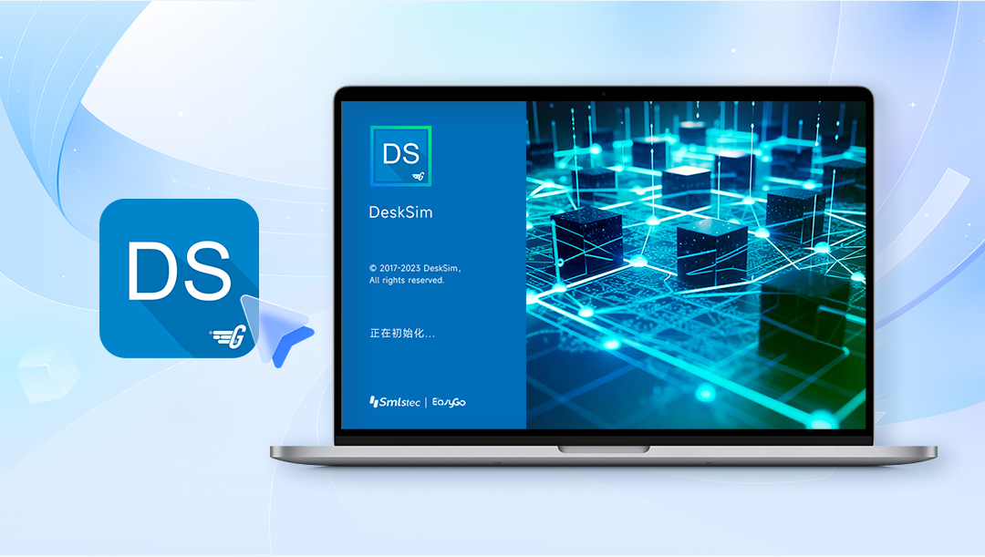

2、 软件部分:EasyGo DeskSim 方案软件部分采用 EasyGo DeskSim 配置型的实时仿真软件。
软件支持将 Simulink 算法程序快速部署至实时仿真设备,可以实现: CPU Model 实时运行,FPGA 电力电子模型纳秒级别实时仿真运行,CPU 模型与 FPGA 联合仿真或 RCP 与 HIL 自闭环运行,以及多 FPGA 的并行仿真等多种复杂的实时仿真功能。 系统的整体框架如下图所示:
DeskSim 核心特性 ▌图形化建模与快速部署 支持 Matlab/Simulink 图形化建模环境。用户可直接将算法模型部署到 CPU 或 FPGA 硬件平台,无需手动编写底层代码或进行 FPGA 编译,电力电子主电路拓扑可部署至 FPGA,实现微秒级实时仿真。 ▌多硬件协同仿真 ▷ CPU+FPGA 架构: 支持高性能 CPU 与 FPGA 芯片协同运算,满足电力电子系统高速并行仿真需求。 ▷ 单模型分割运行: 允许单模型分割 CPU 和 FPGA 中独立运行,实现电力电子主电路、控制算法和PWM生成模块的分布式仿真,提升大规模系统测试效率。 ▌易用工具包 ▷ EasyGo RealTime: 提供 EasyGo 封装的功能型模块,加快特殊需求的模型开发;提供 FPGA IO 模块,易上手配置硬件 IO 接口。 ▷ EasyGo FPGACoder: 提供算法模块,可支持自定义算法快速部署至 FPGA,最小仿真步长可达100ns。 ▷ EasyGo Machine: 提供常见电机模块(如PMSM、BLDC)和特殊电机6相永磁同步电机模块,可直接部署至 FPGA 运行,简化电机控制系统开发。 ▌实时交互与参数管理 ▷ 实时交互: 支持在线调参、波形观测及自定义监控界面,用户可通过上位机实时调整电路参数,观测系统动态响应。 ▷ 参数管理器: 通过.m文件批量管理模型变量,提升调试效率。 实际应用表明,基于 EasyGo 平台的电源控制 MCU+HIL 测试解决方案,可将电源控制系统的开发效率提升数倍,同时大幅降低开发风险和成本,是电源电子领域理想的测试验证平台。 EGBox 系列产品正在参与【EasyGo青蓝计划(青年教师支持计划)】活动。活动期间,我们将从设备、技术及奖金激励等方面为您提供全方位的支持,欢迎咨询申报! |
