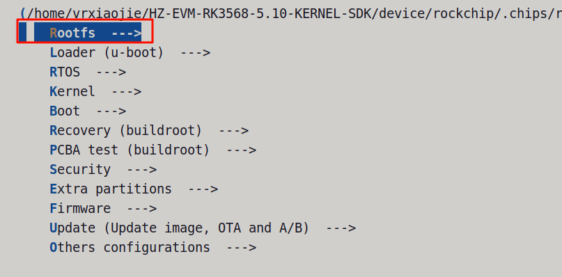

然后进入menuconfig
make menuconfig

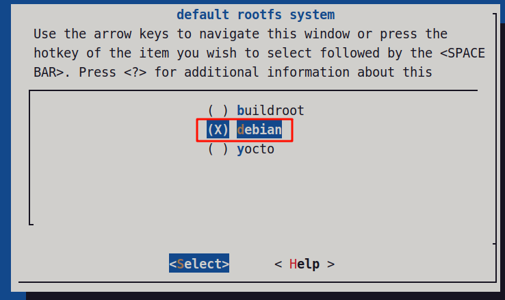

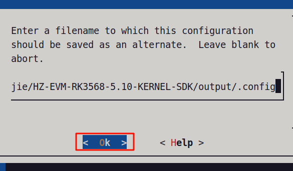

在Rootfs上按回车

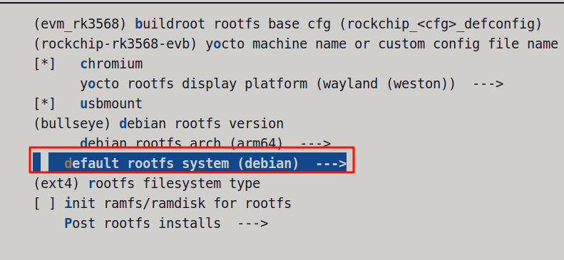

使用键盘上下键,到default rootfs system这里
选中debian,并按回车
键盘左右键选中save,回车保存
保存的位置不要改,直接回车
保存完毕后ctrl+C退出。

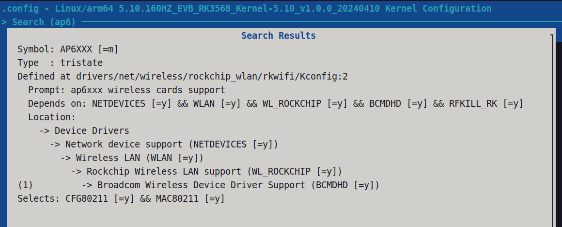

在menuconfig中点击 /键,搜索AP6,搜索到AP6XXX,如下所示

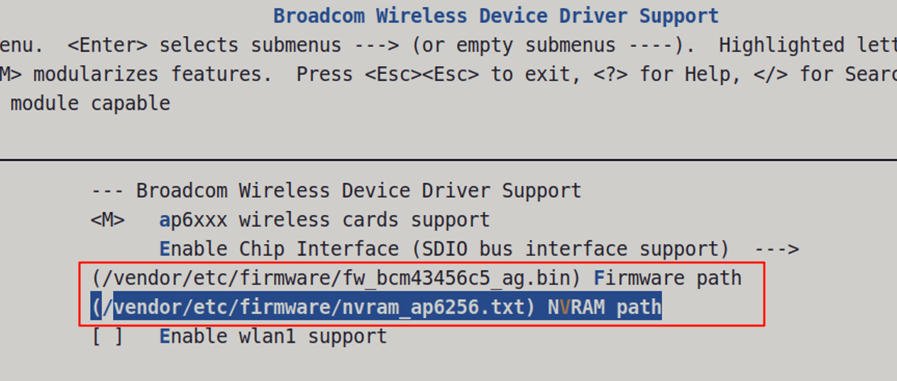

点击键盘的数字1,进入如下界面,将下面固件和NVRAM路径分别配置成
/vendor/etc/firmware/fw_bcm43456c5_ag.bin
/vendor/etc/firmware/nvram_ap6256.txt
保存、退出menuconfig

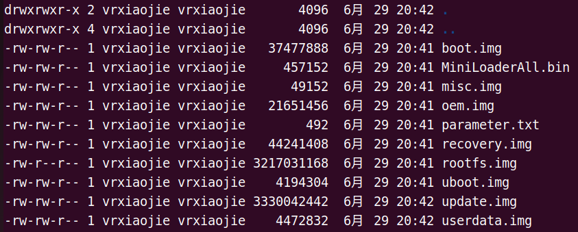

3 烧录镜像
查看编译好的镜像
ls ./output/HZ-RK3568_MV01/latest/IMAGES/ -la
只将update.img复制到宿主机。
接着烧录update.img,具体的烧录方法见上一篇文章

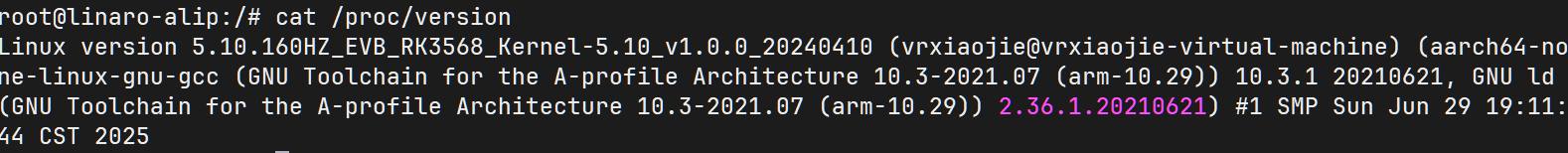

使用命令
cat /proc/version
看到由我自己编译的系统及编译时间都显示出来了。

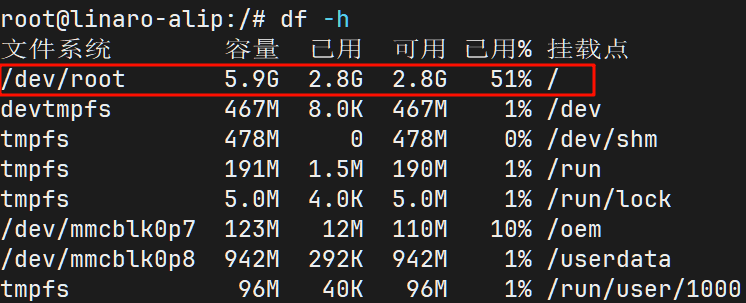

4.2 内部存储空间使用情况
使用命令
df -h
查看到debian11系统相比于buildroot,明显大了很多。

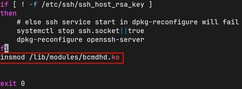

5.3 配置开机自动加载WIFI模块
vi /etc/rc.local
在文件中的exit 0前面加上一句
insmod /lib/modules/bcmdhd.ko
点击esc,输入:wq 保存退出
此时可使用reboot命令重启板子,如果开机后能正常连接wifi,则配置成功。

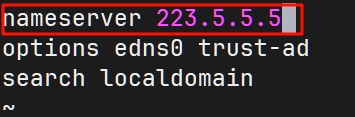

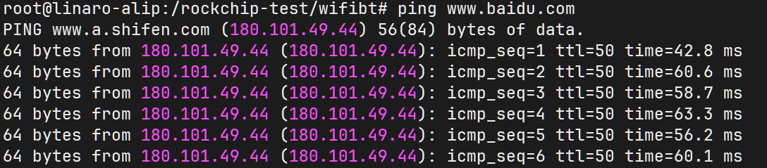

5.4 修改DNS服务器
默认的dns服务器是127.0.0.53,要修改成公用的dns服务器,比如阿里云的223.5.5.5才能正常解析域名。
编辑resolv.conf
vi /etc/resolv.conf
将nameserver后面的ip改为223.5.5.5
然后点击esc,输入:wq 保存退出
ping www.baidu.com结果如下,证明网络通。

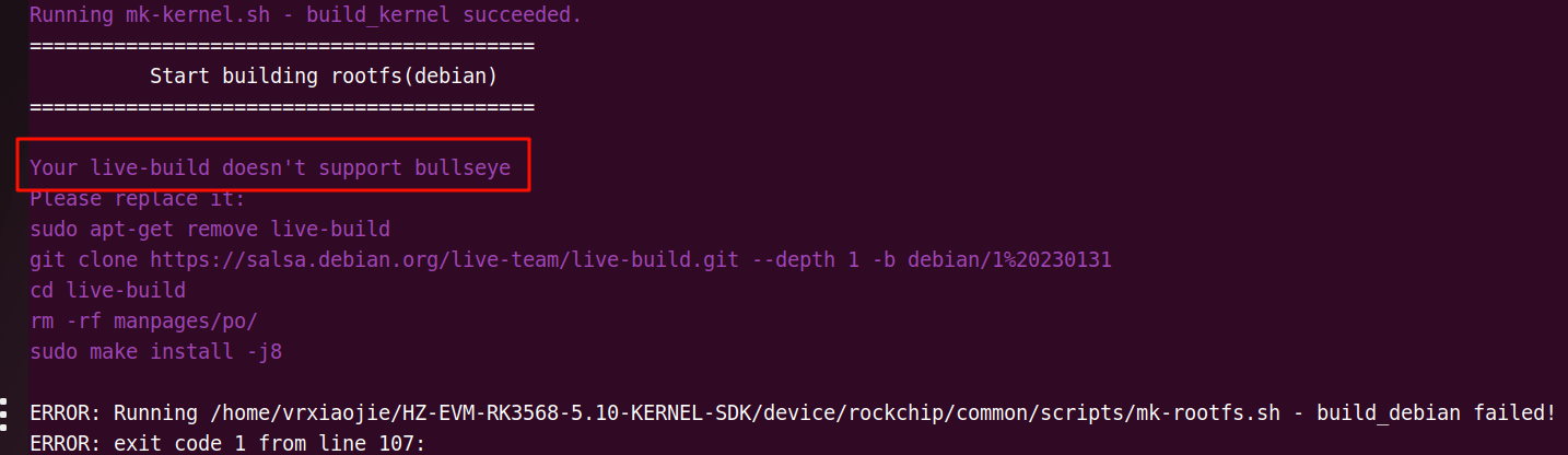

编译中出现的问题及解决方法
当前版本的live-build不支持bullseye
问题原因:当前系统中安装的 live-build 版本不支持 Debian 11(bullseye),它提示你使用的是不兼容的版本。
需要卸载系统自带的 live-build,然后从 Git 仓库中获取支持 bullseye 的版本再手动安装。
卸载当前的 live-build
sudo apt-get remove live-build
从官方仓库克隆适配 bullseye 的版本
git clone https://salsa.debian.org/live-team/live-build.git --depth 1 -b debian/1%20230131
注意:这里的 -b debian/1%20230131 是分支名(表示版本 1 20230131,对应 bullseye 支持)。
进入克隆下来的目录
cd live-build
删除不必要的 manpage 多语言文件夹(防止构建文档时出错)
rm -rf manpages/po/
编译并安装
sudo make install -j8
如果你的系统没有 make 或 build-essential 工具,先安装它:
sudo apt-get install build-essential
