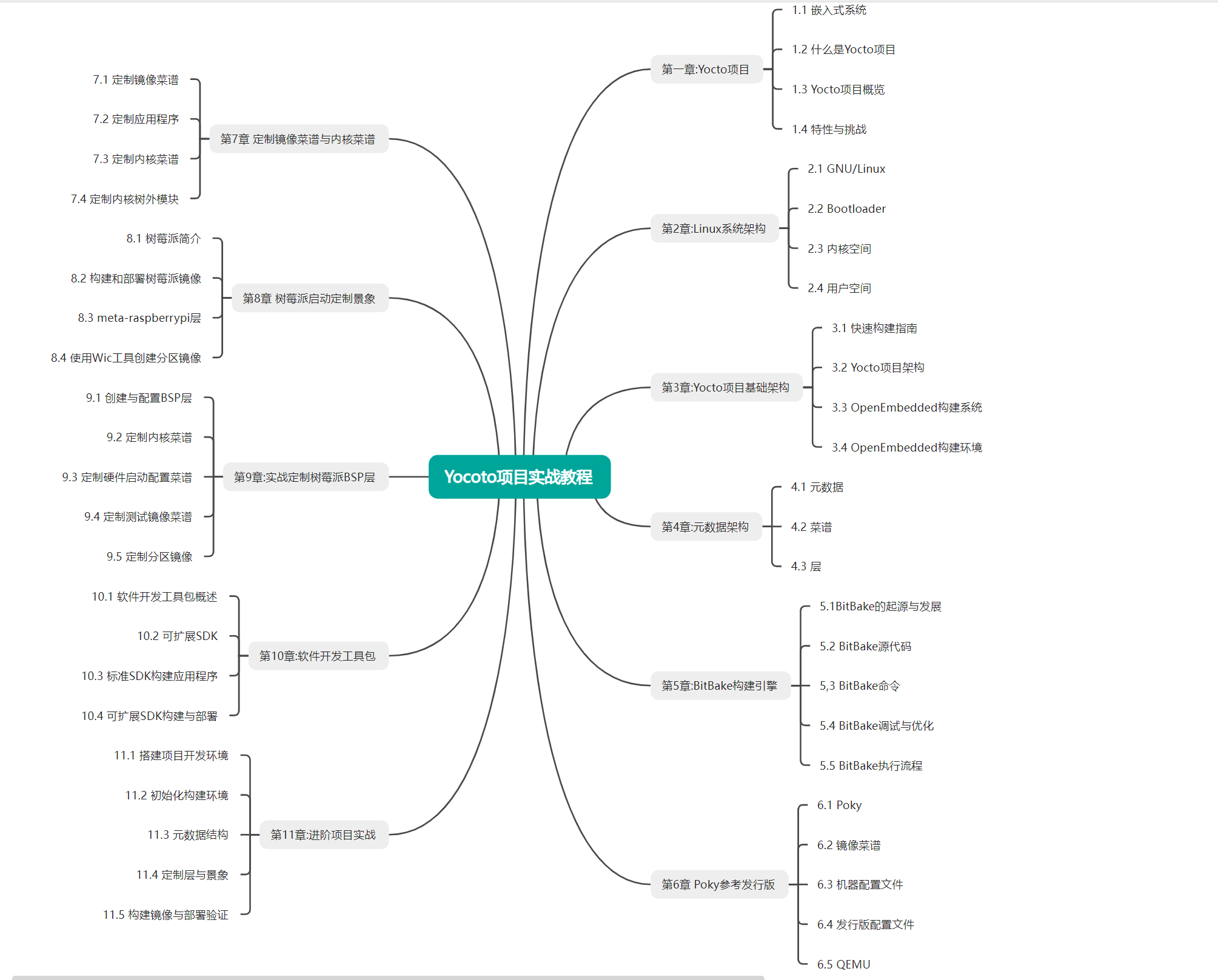

二、全书结构这本书的整体结构还是比较合理的,分为了基础普及和项目实战环节,基础普及里也有跟linux嵌入式构建相关的基础,也有Yocto的基础内容,对这块感兴趣的也可以了解了解。
个人比较感兴趣的是从树莓派那里的实战内容,对于前面的理论,总感觉需要在实战中用到的时候再回过头来才能领会。 前面相关的介绍也简单看看:

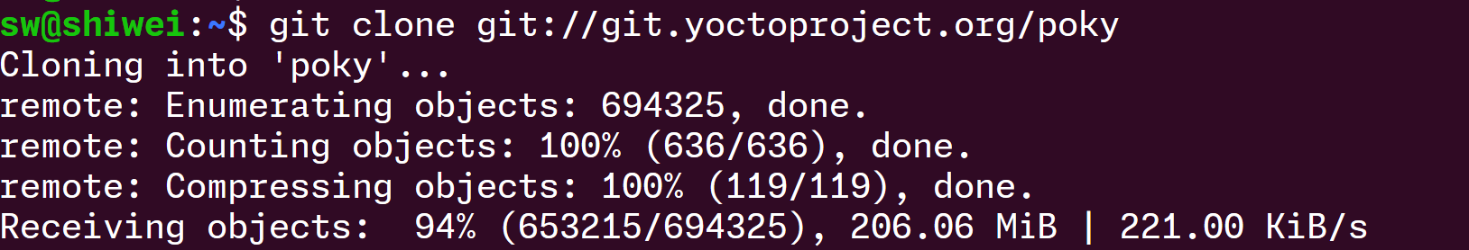

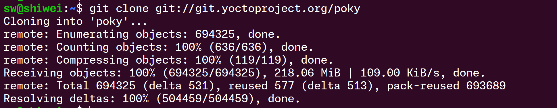

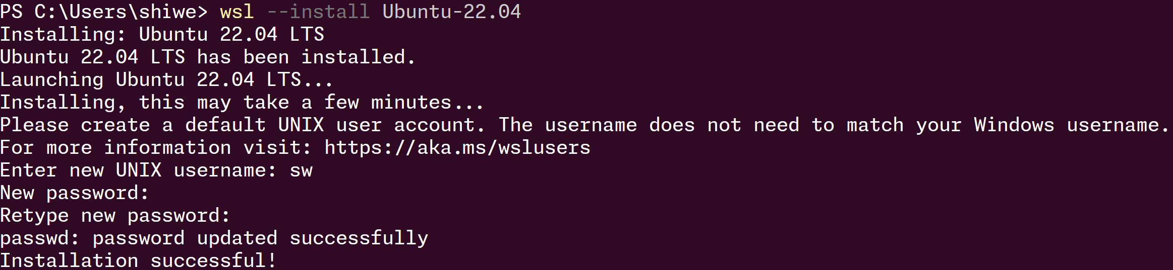

三、 搭建Yocto的构建环境根据书中内容,要搭建Yocto的开发环境,需要准备一个Ubuntu22.04的环境,用虚拟机和WSL都行,这边我习惯使用WSL环境,先安装Ubuntu吧,然后是下载Poky的代码:

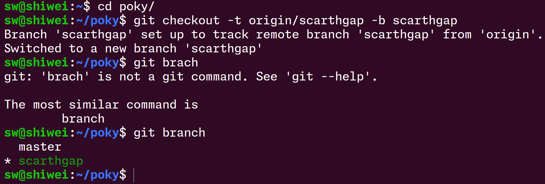

下载完之后,进入Poky文件夹,检出scarthgap分支:

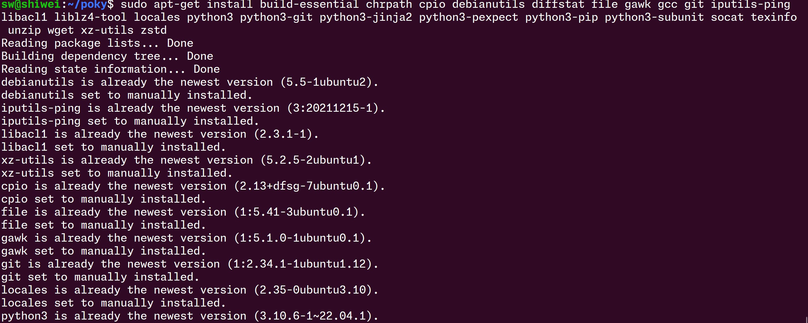

接下来安装必要性的构建工具:

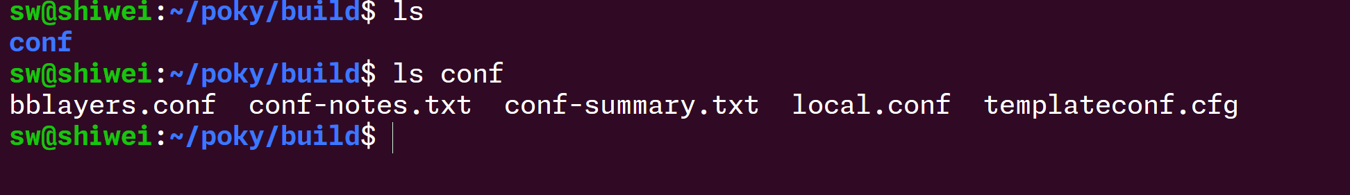

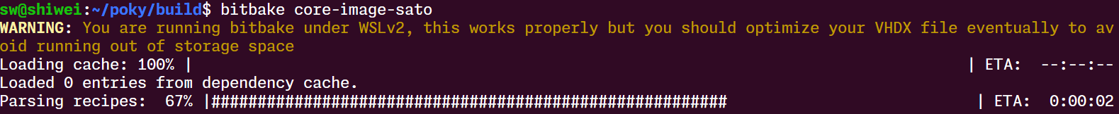

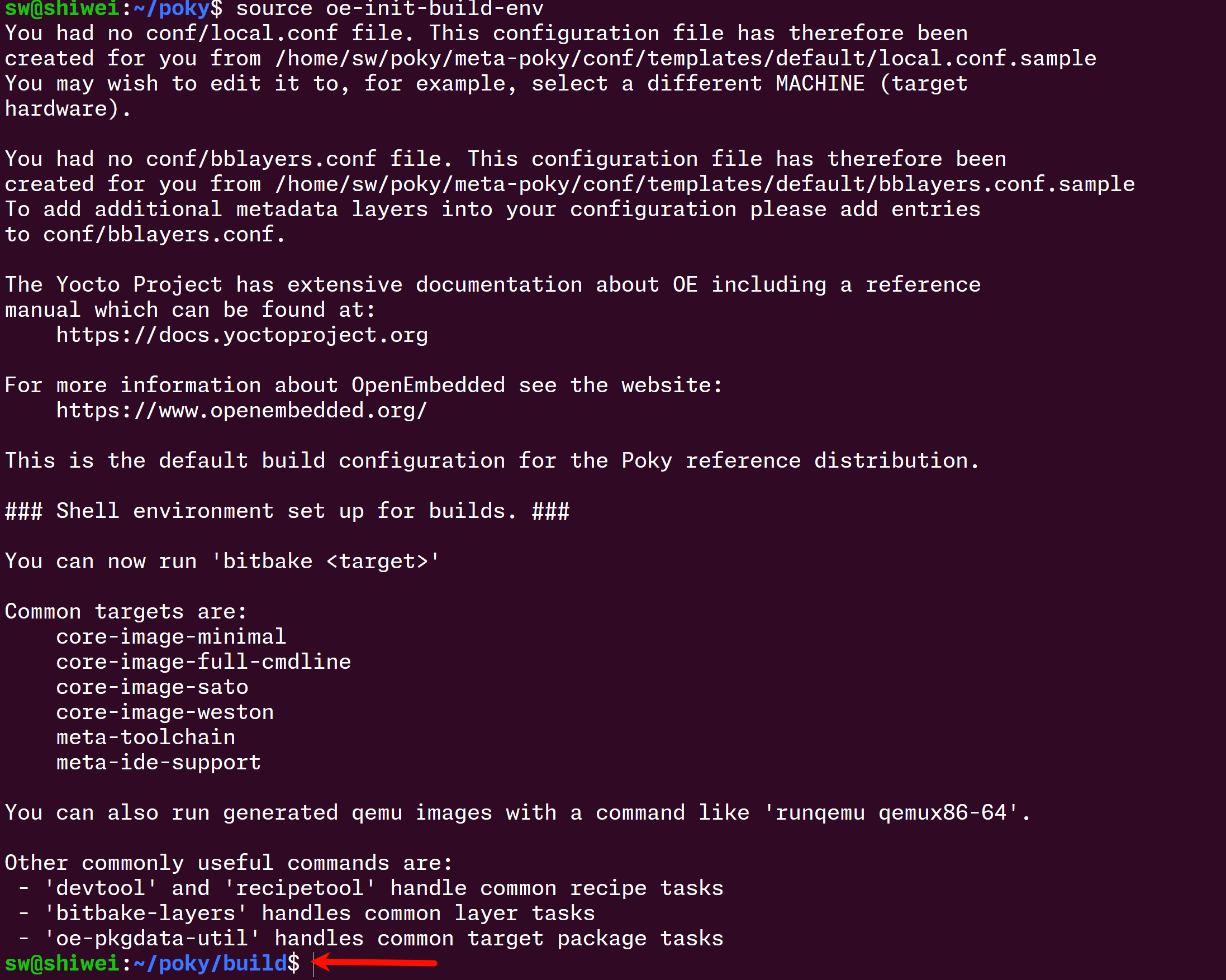

后面就是准备开始构建了,根据书上内容,到最后会有一个qemu的虚拟镜像出来。 先加载环境变量,加载完会切换到build目录:

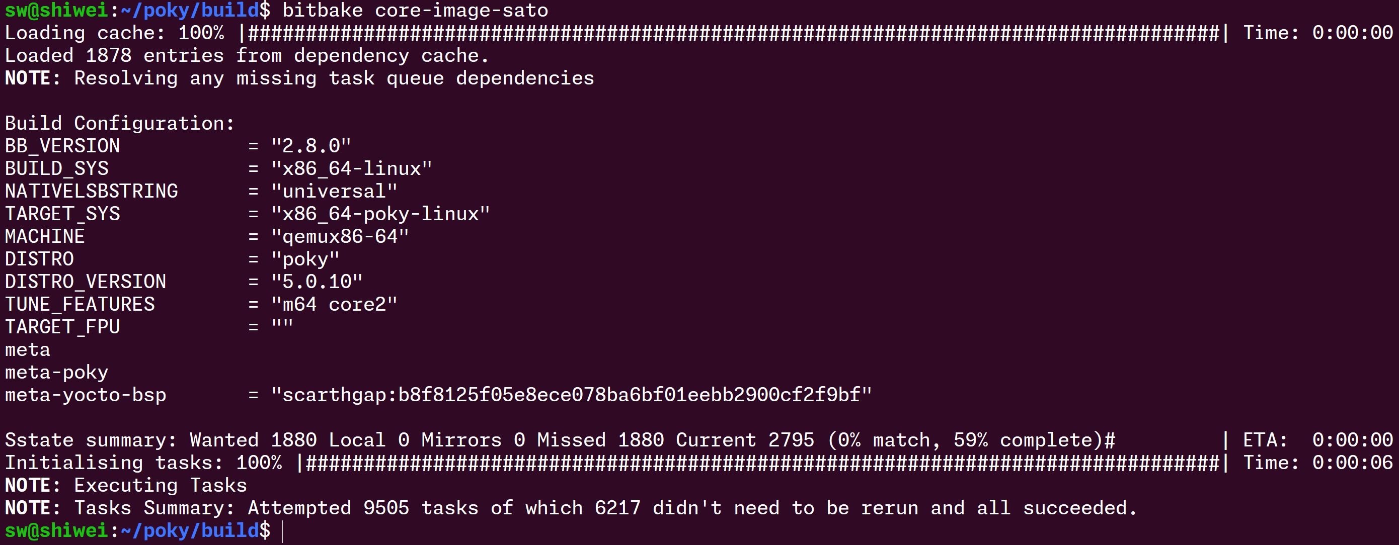

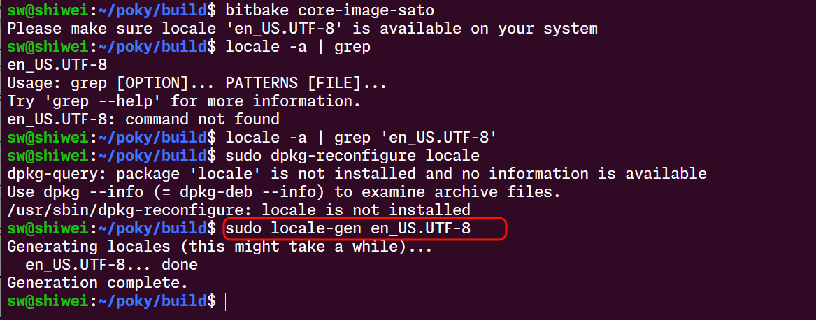

然后就构建:
出现一点小问题:

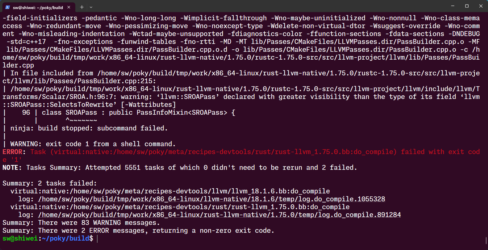

解决完之后就开始构建了,按照书上说法,第一次构建可能会花费几个小时,慢慢等吧:

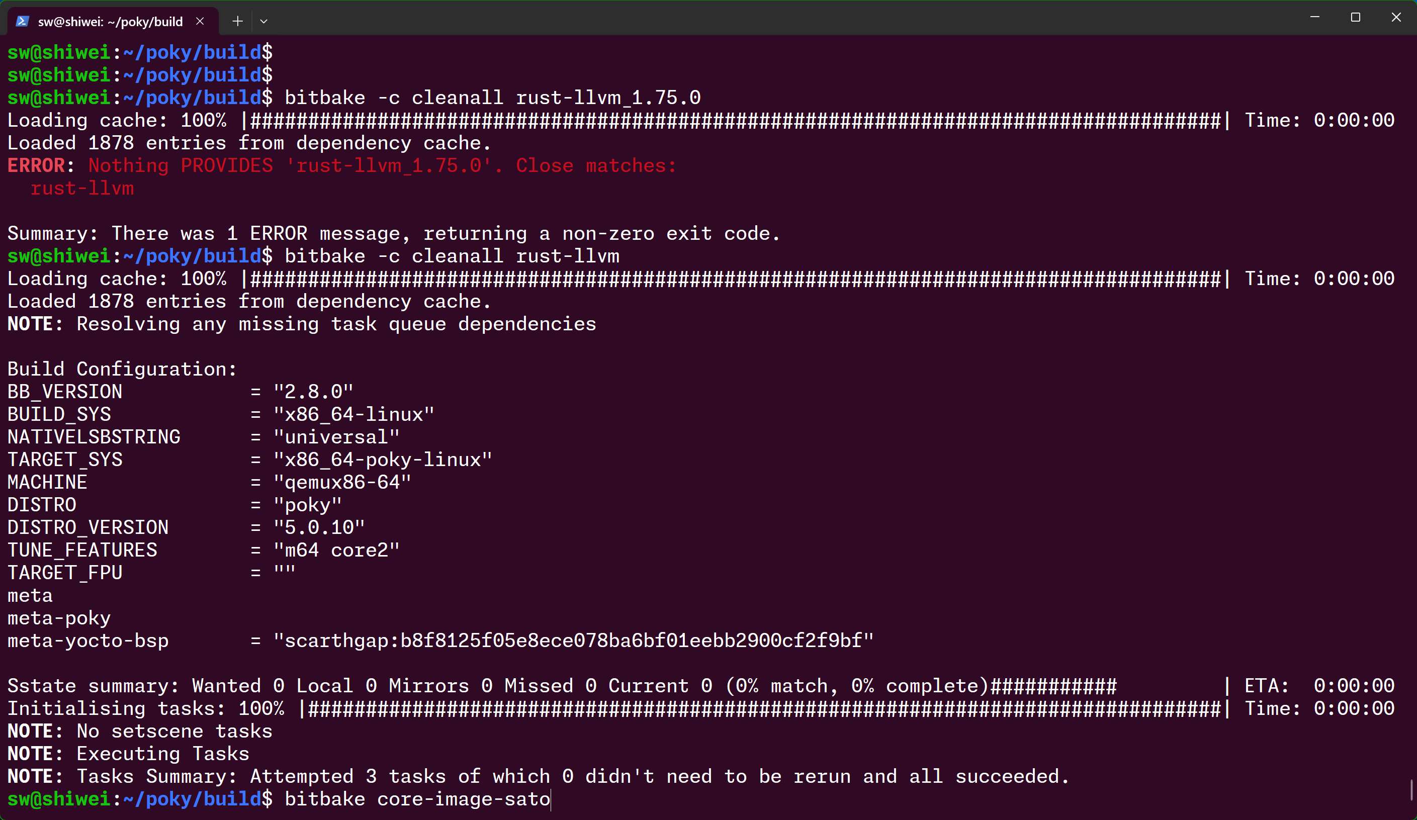

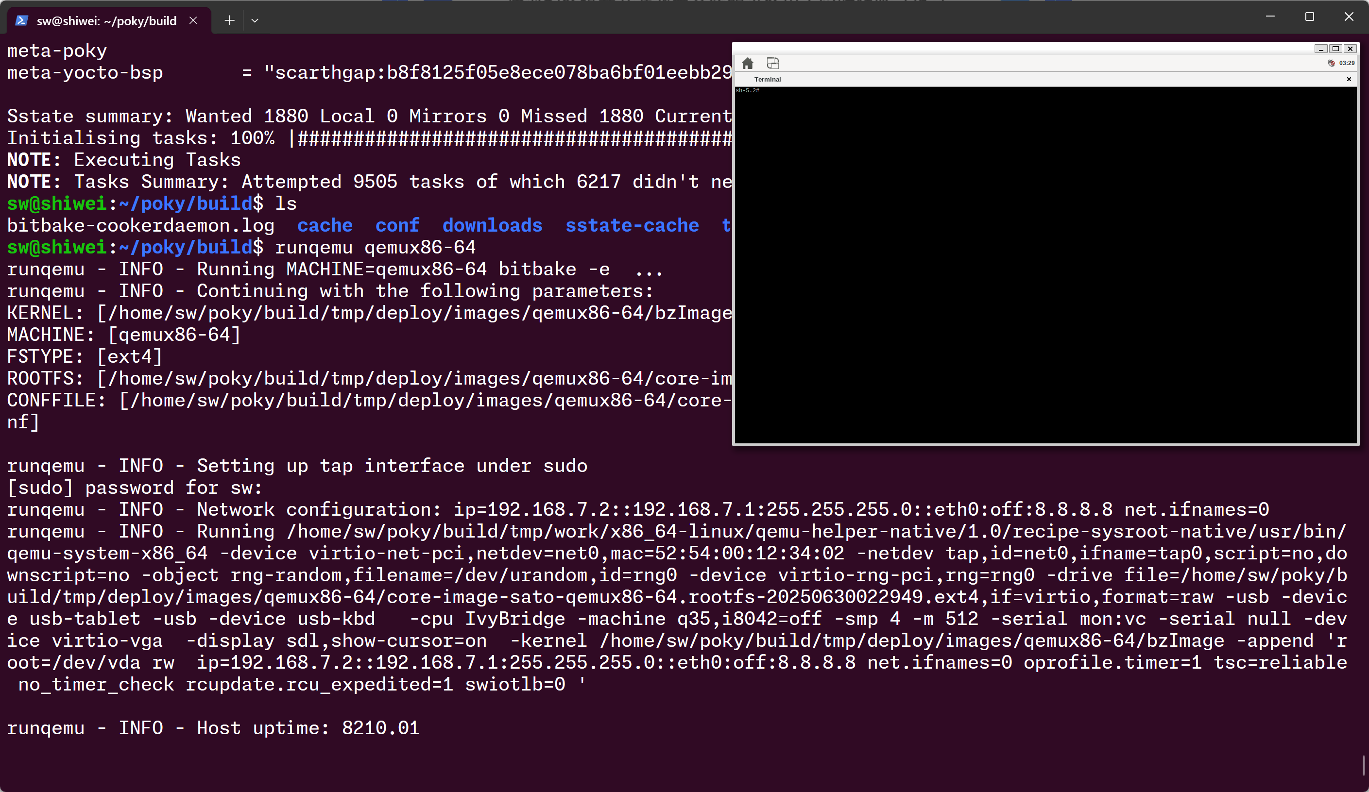

出错了:
按照网上的方法cleanall一下,又重新编,这次就编过了哈哈:

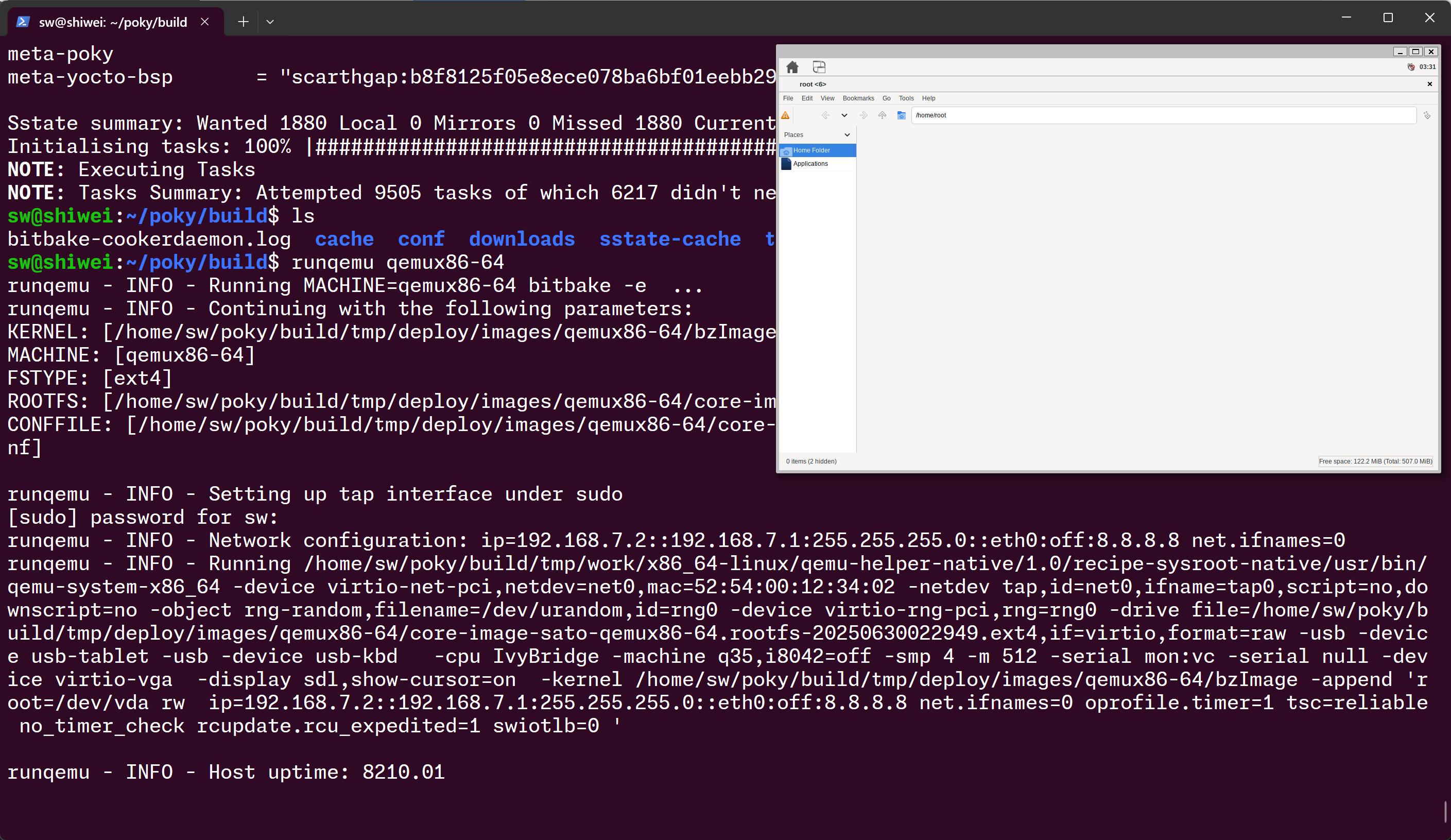

按照书上的方法,运行一下,输入密码之后就跑出来了界面了:
选择terminal看看效果:
看一下文件管理器:

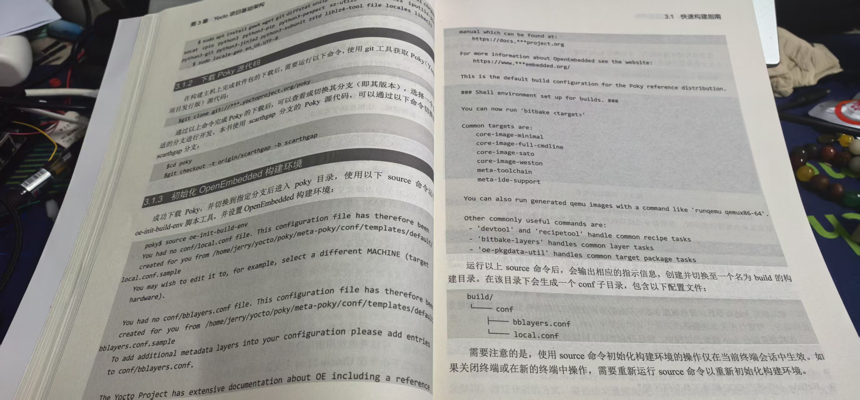

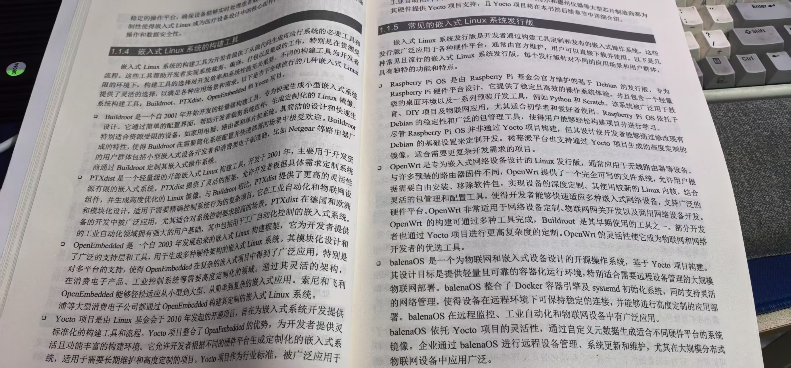

附上书本内容:
