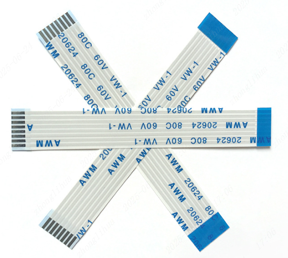

FFC (Flexible Flat Cable) - 柔性扁平电缆:
本质:它是一种预制的线缆。可以理解为将多根并行的扁平导线(通常是极细的铜合金导体)预先压合固定在两层绝缘塑料薄膜(通常是PET)之间,形成一条扁平、柔韧的带状电缆。
结构:导体+ 绝缘层 (PET为主) + 粘合剂。导体是现成的导线,只是被压扁并排排列固定。

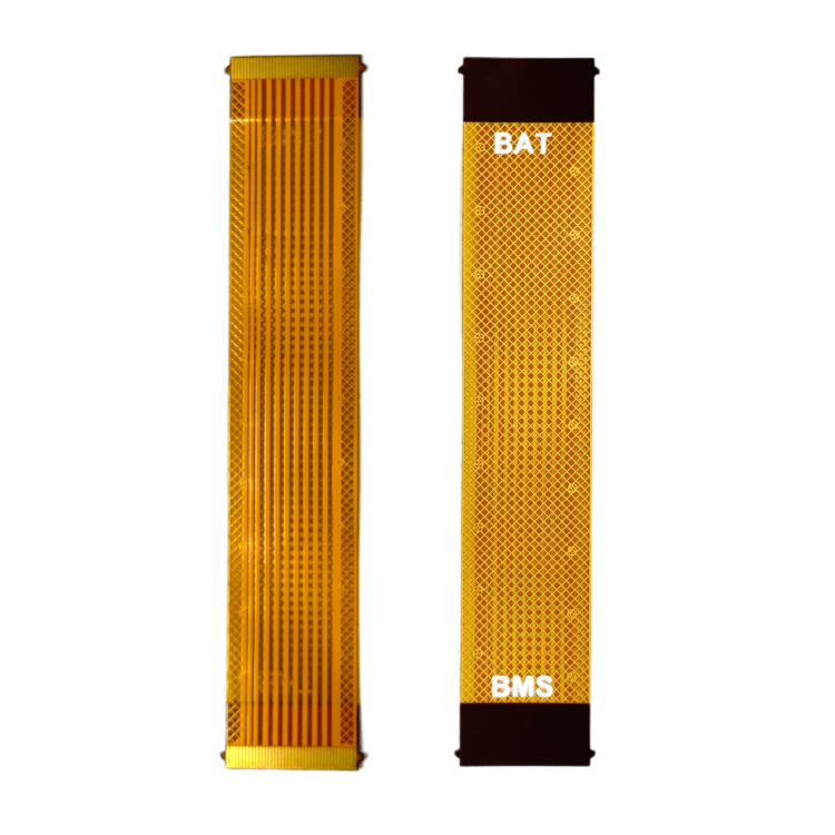

FPC (Flexible Printed Circuit) - 柔性印刷电路板:
本质:它是一种印刷制造的电路板。它使用光刻、蚀刻等PCB制造工艺,在柔性绝缘基材(通常是聚酰亚胺PI或PET)上蚀刻出铜导电线路图形,并可以覆盖保护层(覆盖膜Coverlay也叫阻焊层Solder Mask)形成具有特定电路功能的柔性板。
结构:柔性基材(PI为主) + 蚀刻铜线路 + 覆盖层。线路是在基材上蚀刻出来的。
一句话总结根本区别:FFC是“压合固定好的导线”,而FPC是“在柔性基板上蚀刻出来的电路”。

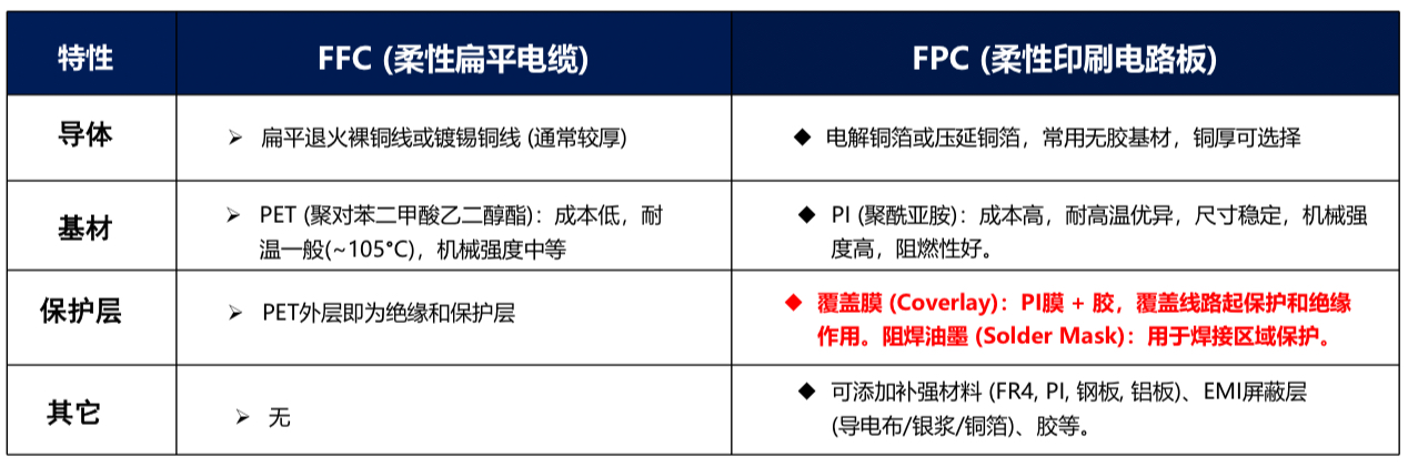

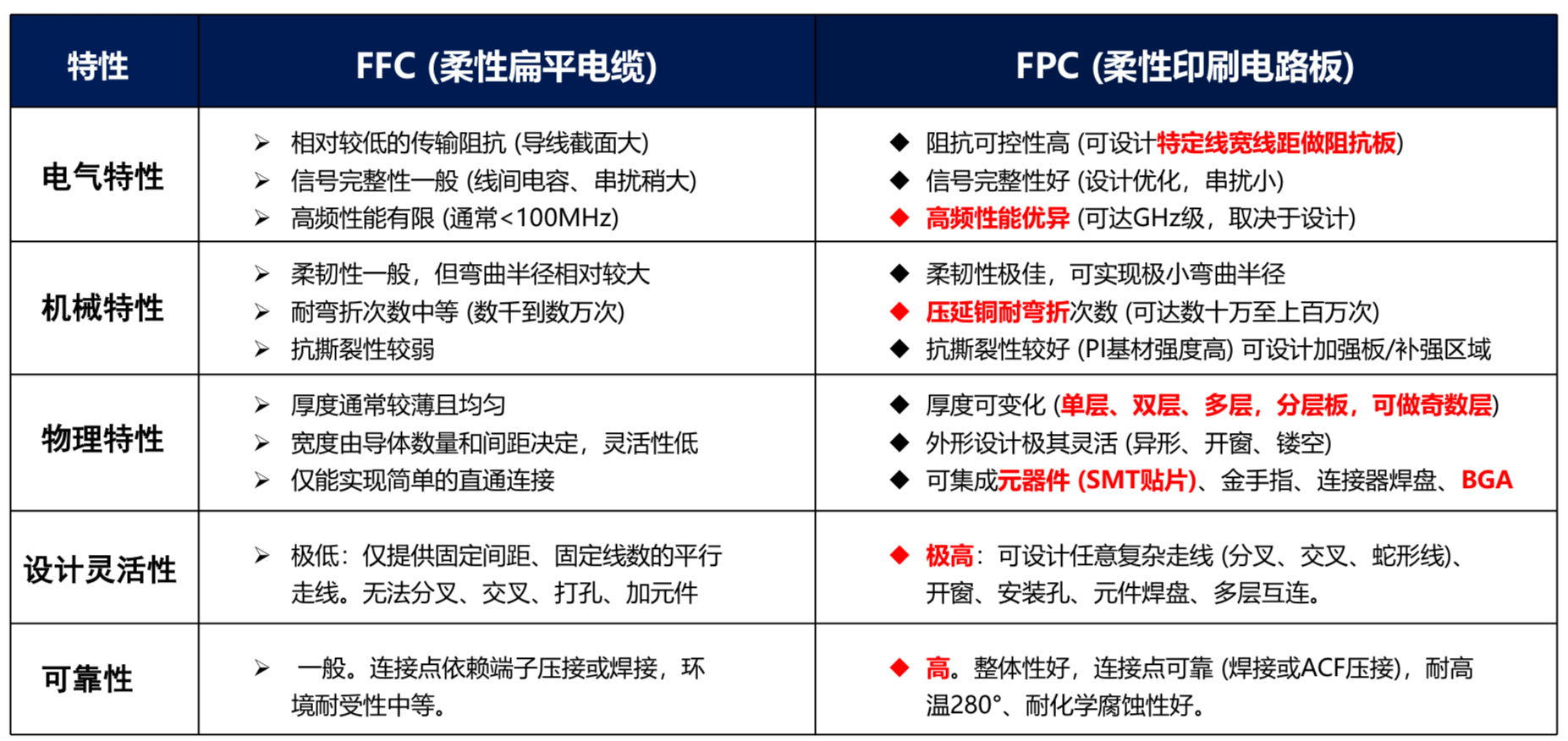

 二、 亲兄弟,不同命!FFC与FPC的核心特性****对比
三、 折叠屏背后的功臣?材料差异决定性能天花板!
材料核心差异:FFC主要用廉价的PET;FPC核心用高性能的PI。这是导致两者性能和成本差异的关键。

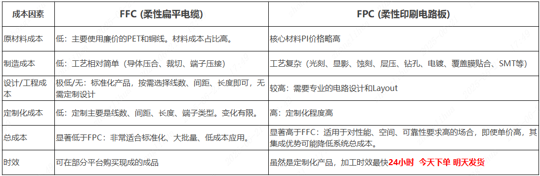

四、总成本真差几倍吗!谁在省钱,谁在烧钱?

3.成本因素:FFC在单纯线缆成本上确实具有优势,是低成本廉价解决方案的首选。
FPC单价略高,但其在集成度、空间节省、可靠性、性能上的优势,常常能在系统层面(减少连接器、简化组装、提升良率、实现功能)抵消甚至超越其成本劣势
