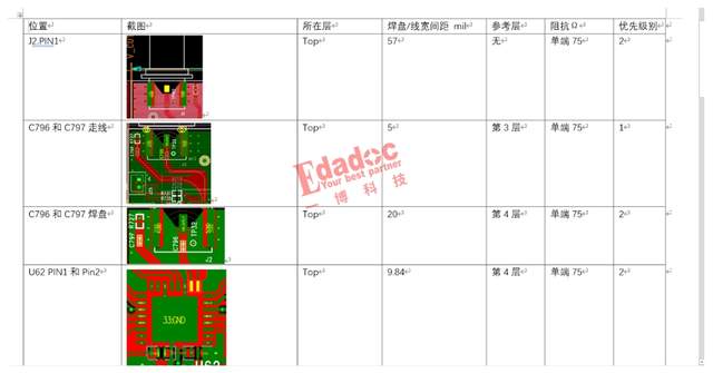

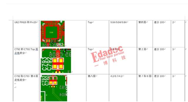

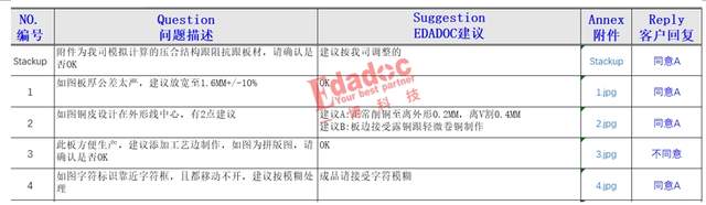

当市场部门从客户处获取订单后,会将客户提供的相关文件(如 PCB 设计文件、技术规格书等)转交给工程部。工程师们会仔细分析这些资料,从机械外形图、钻孔图、分孔图、线路内外层图、阻焊图、文字标识图等各个方面进行审查。若在审查过程中发现疑问,如设计是否符合本厂生产工艺能力、元件布局是否合理、线路是否存在短路或断路风险等问题,会及时与客户沟通确认。
评估沟通EQ
- 新产品评估
通过全面评估设计文件,为后续生产方案的制定提供依据。

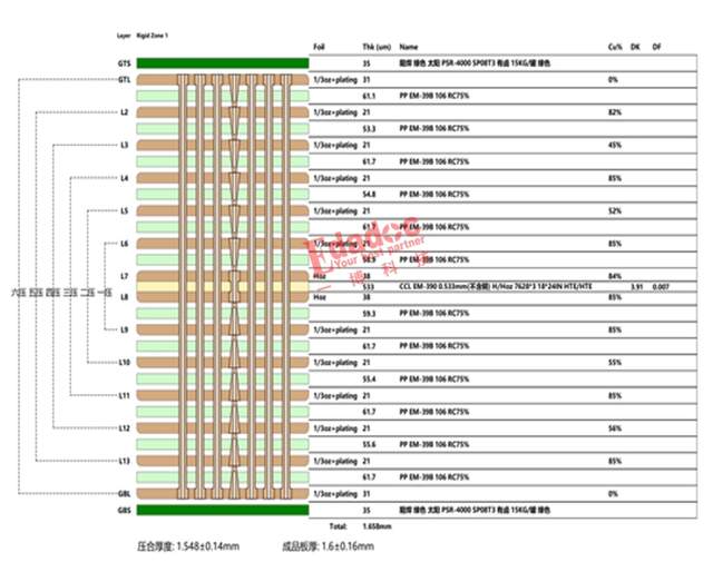

比如我司制作的6阶HDI层叠方案。

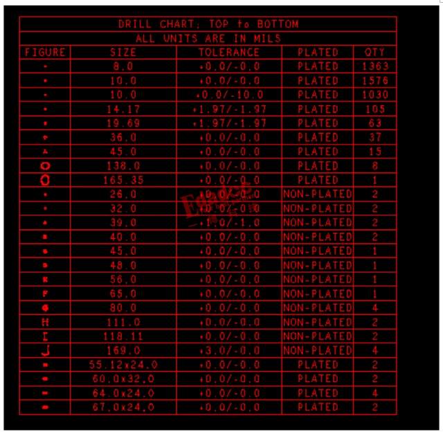

孔位设计:检查孔离板外型的距离是否足够,孔间距,背钻到线的间距是否满足生产等,判断是否需要添加防爆孔、缓冲孔等特殊孔位,确定哪些孔需要钻出以及钻孔的顺序和方式。

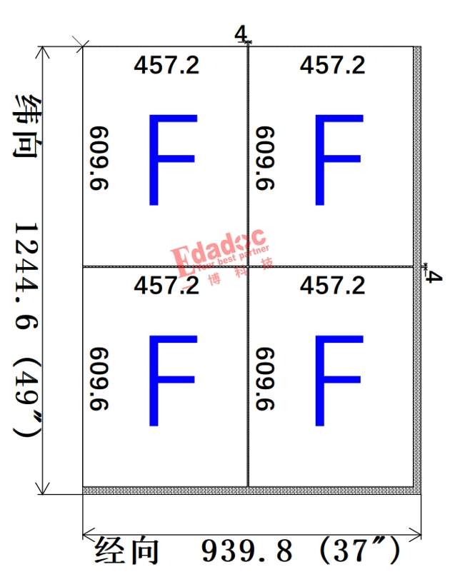

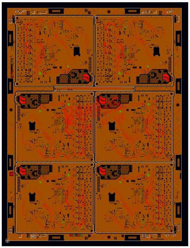

排版方式:考虑如何在基板材料上进行排版,以提高材料利用率,降低生产成本,同时方便后续生产作业,提高生产效率。

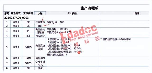

MI 文件编制:MI 工程师根据产品设计要求和生产方案,详细编写制造指示(MI,Manufacturing Instruction)文件。文件中会注明产品的各项生产参数,如线路线宽线距(包括生产时需加大的线宽线距以及 IC 线宽线距等特殊位置的标注)、钻孔参数、阻焊和字符印刷要求等。此外,还会附上生产所需的各种图纸,如排版图、钻孔表、分孔图、模具图等。
钻带编辑:CAM 工程师调取转好的 Gerber 资料进行钻带的编辑。在制作钻带过程中,要仔细检查排版间距是否合适(如涉及锣板工艺,需留够合适间距),确定啤向是否一致,核对钻咀的排刀数、每把刀的钻孔数、总孔数以及槽孔个数等是否与 MI 工程师提供的数据吻合。如有疑问,及时与 MI 工程师或部门主管沟通商讨。

完成工程资料制作后,首先由工程部内部进行自检,检查各项资料是否完整、准确。自检通过后,将相关资料提交给质量保证工程师(QAE,Quality Assurance Engineer)进行审核。QAE 会对 Gerber 文件、MI 文件、钻带等资料进行全面审核,确认无误。

在生产过程中,工程部需要密切跟进生产进度,及时解决生产线上出现的各种技术问题。例如,如果生产过程中发现钻孔位置偏差、线路蚀刻不良,阻焊曝光不足等问题,工程部人员需要迅速分析原因,可能是工程资料有误,也可能是生产设备参数设置不当或设备故障。一旦确定问题根源,工程部会协同生产部门、设备部门等相关部门采取相应措施进行调整和修复,确保生产能够继续顺利进行。同时,工程部还会收集生产过程中的反馈信息,对生产数据进行分析,以便不断优化生产工艺,提高产品质量和生产效率。

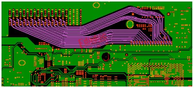

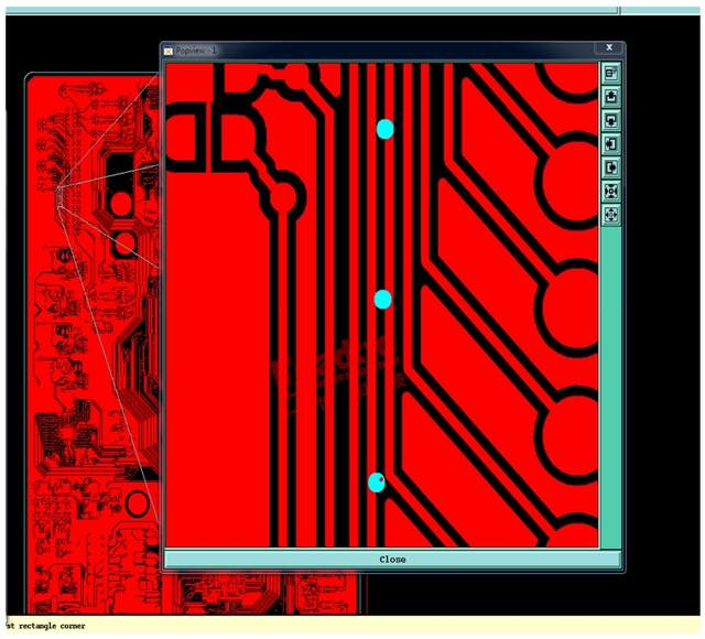

设计文件转换与分析:将客户提供的 PCB 设计文件准确转换成适合生产的 Gerber 格式,并对文件进行详细分析,识别其中可能存在的问题,如设计与本厂生产工艺不兼容、元件布局不合理等,并及时与客户沟通解决。
如下图资料异常

PCB开料图

阻抗线路的调整与优化。
