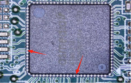

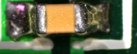

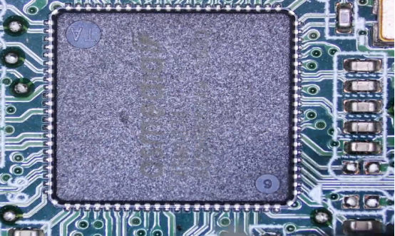

背景:某通信设备企业生产5G射频模块(含01005 元件+0.3mm间距 芯片),直通率(FPY)从98. 0%跌至83.5%,每日报废损失超 1万元。经排查确定回流焊接区域为关键所在。

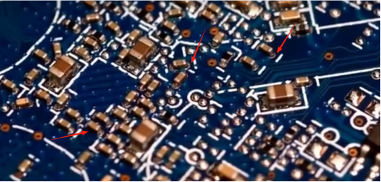

焊接后问题点汇总: 冷焊 元件偏移 立碑 锡珠溅落

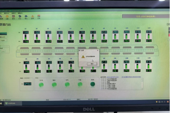

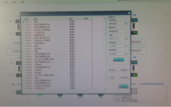

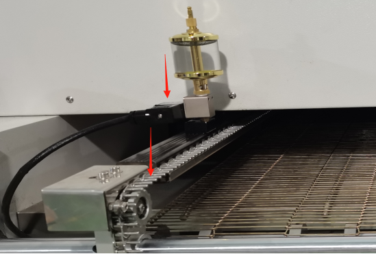

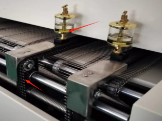

file:///C:UsersADMINI~1AppDataLocalTempksohtml23004wps51.jpg根本原因分析1. 温度曲线失控,且无定期测试计划(核心问题)·实测参数: 2. 回流焊硬件故障·热风马达异常且无报警:第7温区融锡区无热风吹出,热风马达损坏设备无报警。 ·无追溯功能:操作以及报警无记录,无法追溯时间节点。 ·导轨变形:导轨无加硬处理且磨损严重,同步调宽结构热膨胀空间不够导致轨道变形严重,水平度偏差4mm(标准≤1mm)→ 板件倾斜,抖动。 ·传动链条抖动易断且卡板:无自动滴油润滑功能,链条传动不顺畅,使用没有防卡板挡边的碳钢铁链条,链条易断,导致PCB板偏移与导轨接触卡坏,抖动。 3. 来料管理漏洞·锡膏从冰箱取出后回温时间不足,无充分搅拌(实际回温时间2h,要求4h)→ 助焊剂活性下降 ·PCB受潮(存储湿度65%RH,要求<40%RH)→ 引发锡珠 4. 工艺监控失效·未执行每班次测炉温(最后记录在7天前) ·SPI检测阈值设置错误(厚度允差±40μm→超标准2倍)

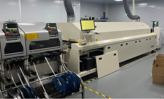

系统性改进方案第一阶段:紧急止损1.设备更换: ·因回流焊无维修价值且报警功能欠缺,更换回流焊炉(使用我司晋力达回流焊) ·新进设备改进点: ①配置防卡板不锈钢链条,自动滴油润滑功能,防止出现卡板,链条断裂不耐用等问题。 ②热风马达故障报警,且停止加热防止产品批量出现问题 ③日常操作,故障报警可追溯查询,并保存1年以上日记 2.工艺调整: ·预热区温度:120℃→150℃(延长至150s) ·峰值区温度:255℃→260℃(TAL延长至75s) ·热风频率:30HZ→40HZ(增加温度均匀性,减少温差) 3.材料控制: ·停用当前焊膏批次,切换至SAC305+高活性助焊剂 ·PCB使用前预烘烤(125℃/4h),并进行来料真空存储管理 第二阶段:硬件升级(1周后评估)第三阶段:智能监控系统(4周)
改善后情况分析: ·立碑,偏移,冷焊情况改善98.8% ·锡珠溅落改善99.0% 改善效果量化直通率提升趋势关键指标突破·01005偏移率:1850 DPPM → 85 DPPM ·炉温CPK值:0.82 → 1.93

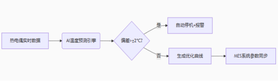

核心技术突破1.动态热补偿技术 ·在板边布置热电偶阵列(16通道) ·实时调节各温区风速(精度±0.5m/s) 成果:板面温差从18℃降至2℃ 2.焊膏活性智能补偿 ·开发粘度-温度关系模型: η = A·e^(B/T) // η:粘度, T:温度 当η>180Pa·s时,自动延长预热时间20% 成果:冷焊缺陷减少97% 3.元件偏移预测算法 ·基于元件尺寸/布局计算热形变向量: Δx = α·L·ΔT // α:CTE, L:焊盘间距 当Δx>0.05mm时触发轨道降速
