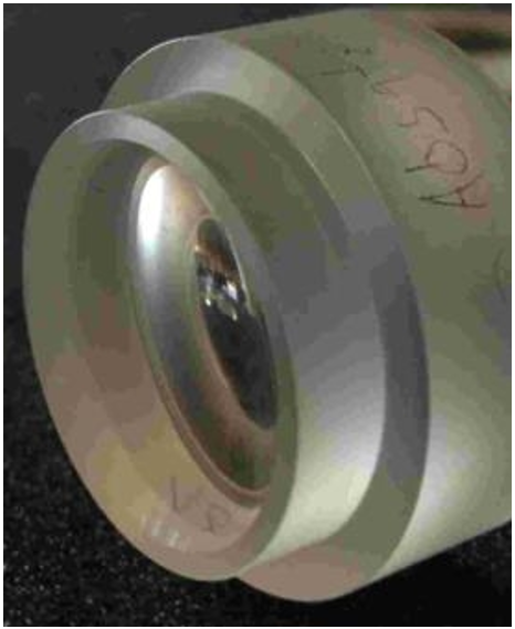

所谓的面形台阶结构是通过模压成型或在完成中心研磨步骤后(在同一台机器上)通过CNC研磨加工形成。这些台阶结构是位于透镜外边缘的类似二进制台阶结构,分布于通光孔径与透镜直径之间,主要用于解决透镜在物镜组中的装配定位问题。

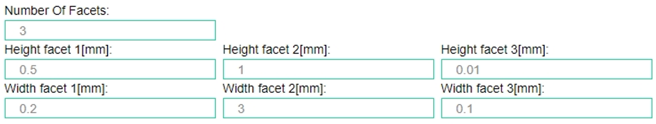

在镜片一侧设定所需的面形台阶数量(例如:3个)
面形台阶数量:

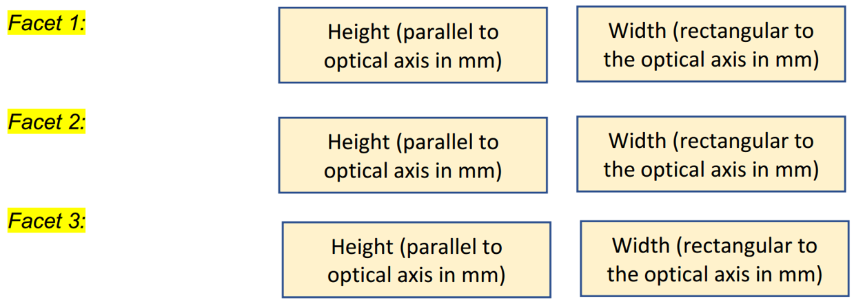

在此情况下,系统将额外弹出三个窗口,分别要求输入面形台阶的高度与长度(单位:毫米)。

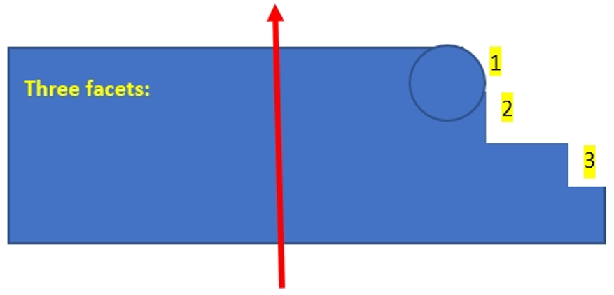

• 矩形面形台阶(对应面形章节示意图中的编号2和3):需输入高度与宽度,例如“面形1:0.5 mm(高) / 0.1 mm(宽)”;
• 圆形或轴棱锥状倒角(对应编号1):仅需输入高度与深度,无需填写半径或斜边(轴棱锥)。
