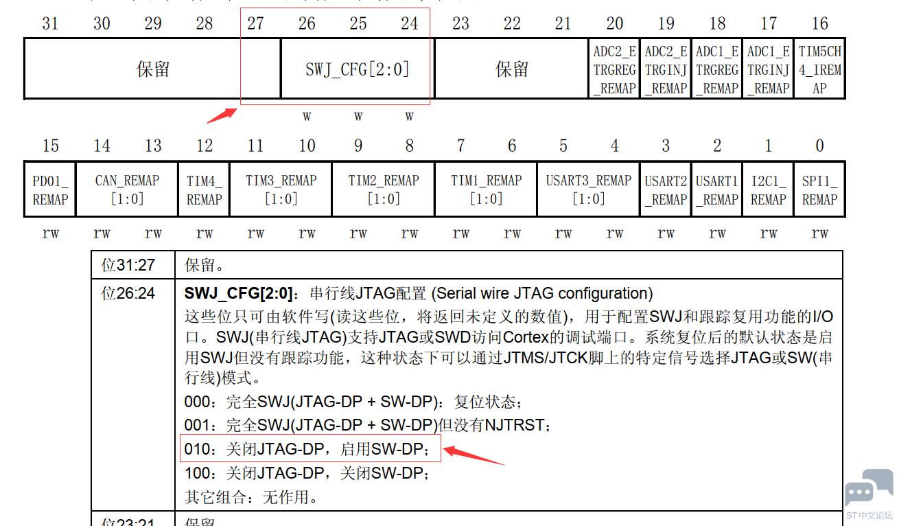

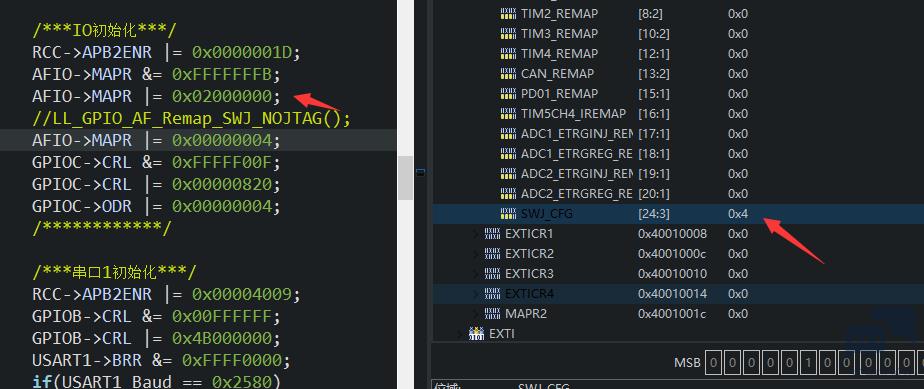

RCC->APB2ENR |= 0x0000001D; //使能GPIOA、GPIOB、GPIOC和AFIO AFIO->MAPR &= 0xF8FFFFFB; AFIO->MAPR |= 0x02000000; //开启SW-DP,关闭JTAG-DP AFIO->MAPR |= 0x00000004; //USART1映射至PB6、PB7 我的部分代码如上,主要功能是对SW-DP和USART1进行重映射,但是在AFIO->MAPR |= 0x01000000;这一句出现了错误。 我想要实现启用SW-DP和关闭JTAG-DP,应该写入010,但是写入该行后,却变成了100,如下图: 这就导致我的调试窗口直接断开了连接。 而且我用库函数LL_GPIO_AF_Remap_SWJ_NOJTAG();写入时也是一样的情况,其次我写入001时,也会变成010。 但是AFIO->MAPR |= 0x00000004;这行却不会出现类似问题。 所以不知道是怎么回事,想请教一下各位大佬。 |
