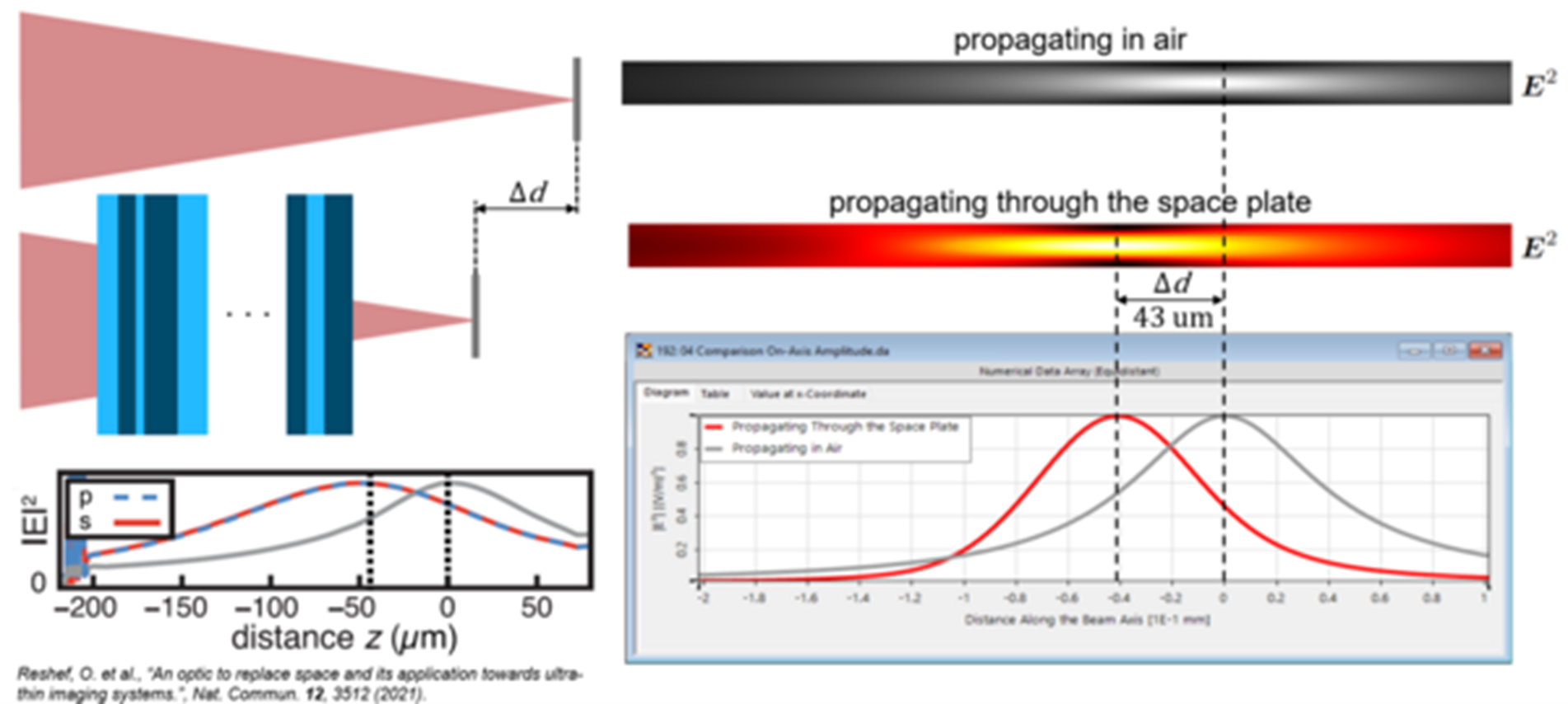

我们将介绍多层超表面空间板的模拟(由 O. Reshef 等人在他们的论文“An optic to replace space and its application towards ultra-thin imaging systems.”, Nat. Commun.12, 3512 [2021]中提出的):一个平面部件,能够复制比部件实际物理厚度更长的自由空间传播步长的响应。
光学建模和设计软件 VirtualLab Fusion 在单一软件平台上提供了丰富的可互操作建模技术,使我们能够为空间板的多层结构选择严格的S矩阵算法,并将其与其他方法(如自由空间传播或任何其他元件的方法)相结合,在精度和速度之间取得完美平衡,完成整个系统的仿真。
利用多层超表面制作空间板模型
分层超材料("空间板")用于模仿自由空间中比元件实际厚度长得多的传播,同时保持原始光学系统的成像特性。

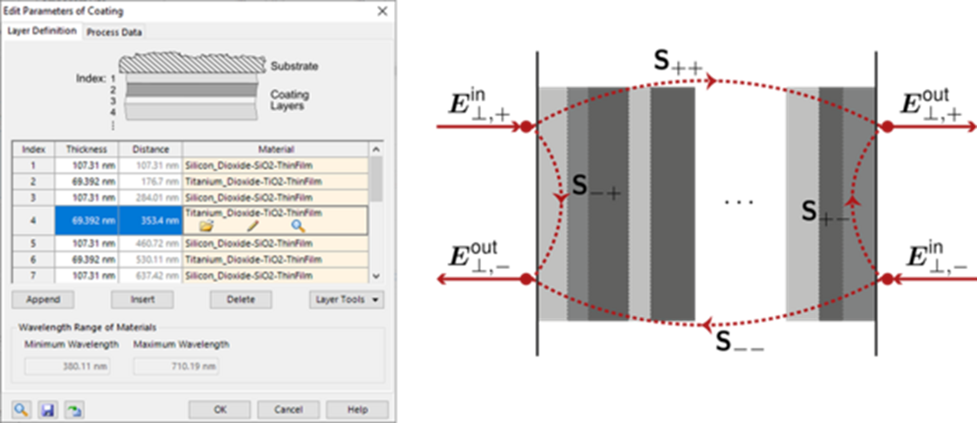

分层介质元件
本用例介绍了分层介质元件,并概述了其选项、设置和电磁场求解器。
