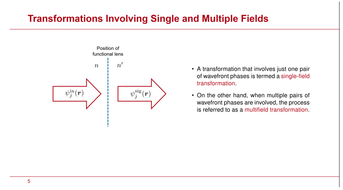

在本文的开头,我打算探讨一个问题:将平面透镜集成到光学设计中可以期待什么样的结果?为了回答这个问题,有必要介绍一些与平面透镜讨论相关的透镜设计基本原理。每个透镜都旨在转换一个或多个入射波前。在成像中,通常转换球面和平面波前。透镜的功能由其预期执行的转换定义。这些信息通过所谓的功能透镜得以保存,并可用于建模和设计。功能透镜通过一组输入相位及其相应的输出相位(也称为信号相位)提供所有转换的详细信息。仅涉及一对波前相位的转换称为单场转换。另一方面,当涉及多对波前相位时,该过程称为多场转换。
图1.幻灯片#5

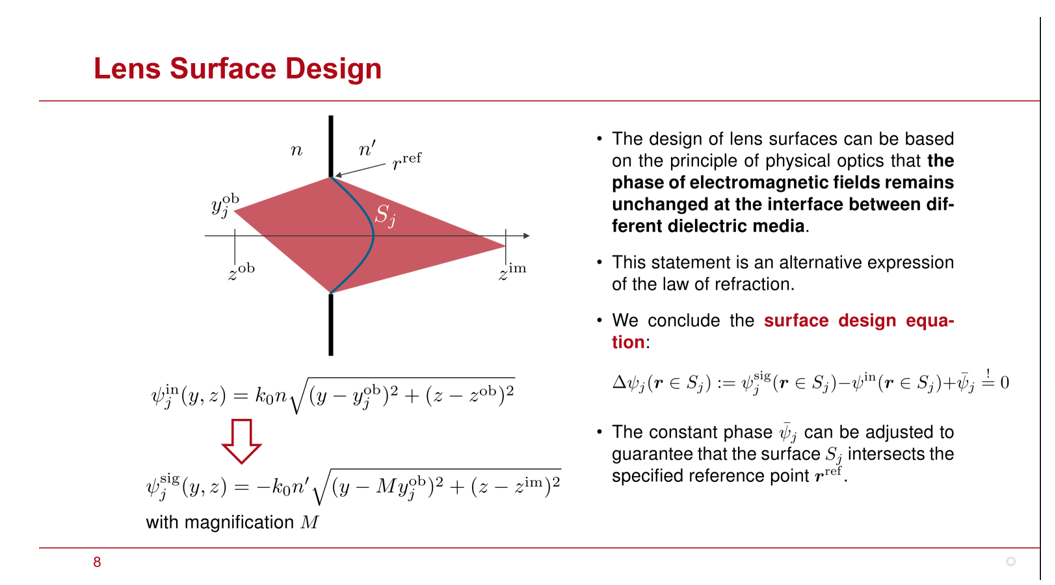

幻灯片 #8-13

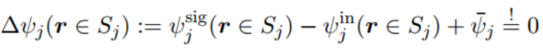

让让我们详细研究实现单场转换的单个透镜表面的设计。透镜表面的设计可以基于物理光学的原理,即电磁场的相位在不同介电介质之间的界面上保持不变。这一陈述是折射定律的另一种表达方式。我们得出表面设计方程:
图2.幻灯片#8
(1)
常数相位
可以进行调整,以确保表面Sj与指定的参考点rref相交。

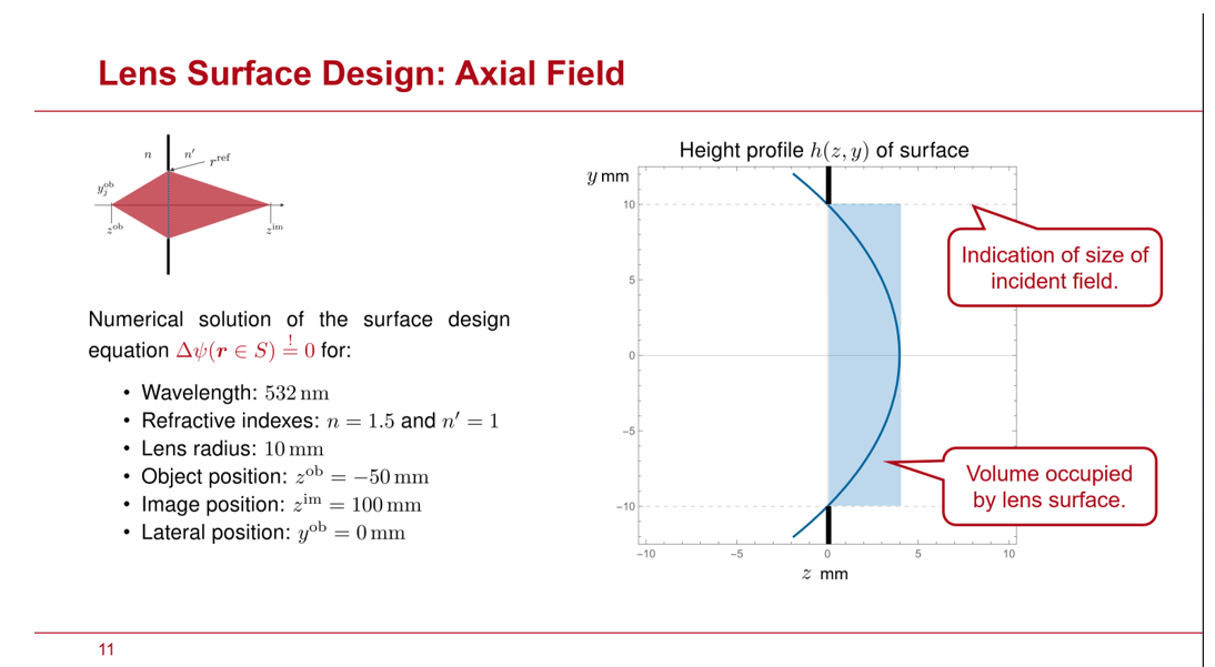

图3.幻灯片#11
我们从图3中指定的示例开始。通过数值求解设计方程,得到了实现所需变换的表面S。虚线表示入射场的大小,由此我们确定了表面厚度,如蓝色区域所示。需要注意的是,透镜表面的扁平化不会影响物体和像平面的距离,因此系统的长度保持不变。

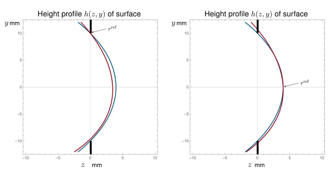

接下来,我们检查一个离轴场,并使用两个不同的参考点进行表面设计。得到的表面如图4所示。正如预期的那样,由不同物体点生成的表面有些不同。因此,单个表面无法解决多场变换问题,并且会为除设计波前之外的任何输入波前生成像差。因此,必须包含额外的表面来平衡像差,并以足够的精度实现所需的多场变换。没有证据表明平面透镜可以消除这一要求。
图4.针对两个不同参考点的轴上(蓝色)和轴外(红色)物体点的表面设计。

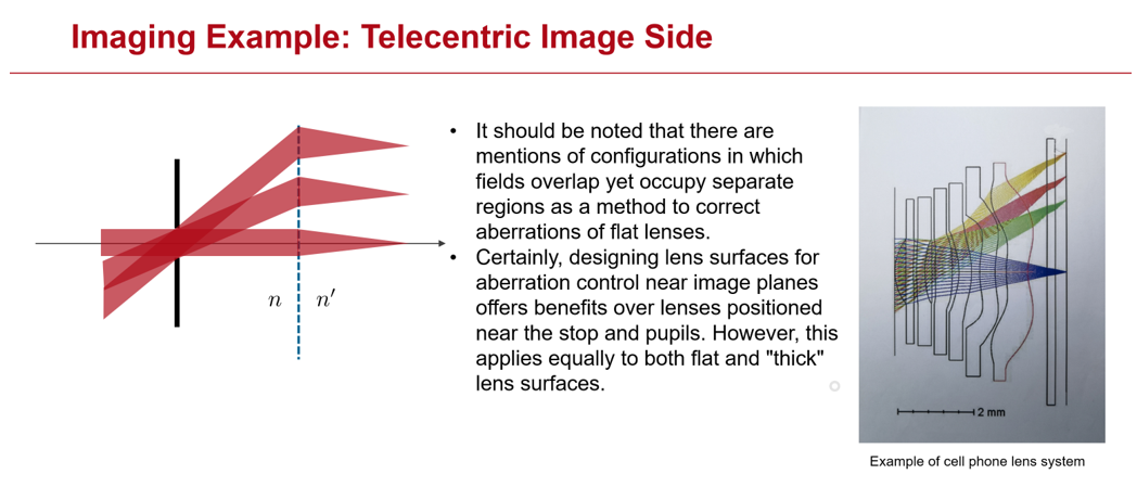

需要注意的是,文献中提到了一些配置,其中场重叠但占据不同区域,作为校正平面透镜像差的一种方法。当然,设计用于像平面附近像差控制的透镜表面比位于光阑和光瞳附近的透镜更具优势。然而,这同样适用于平面和“厚”透镜表面。这一点在图5所示的手机相机镜头系统中表现得尤为明显。

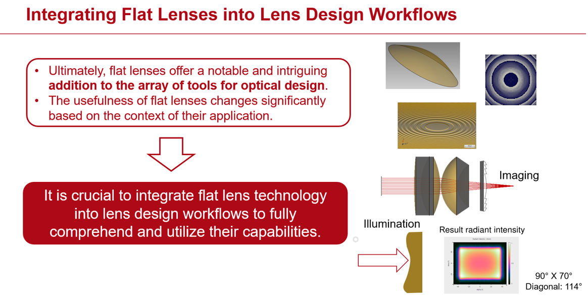

最终,平面透镜为光学设计工具阵列提供了一个显著且引人注目的补充。平面透镜的实用性因其应用背景的不同而有显著变化。总之,将平面透镜技术集成到透镜设计工作流程中,以充分理解和利用其能力至关重要。现在是时候实际评估平面透镜的潜力,而不仅仅是停留在理论讨论上了。以下两个工作流程至关重要:
工作流程 #1:
- 根据指定的功能透镜进行平面透镜的结构设计。
- 评估平面透镜的性能。
- 收集并导出透镜数据以满足制造需求。
工作流程 #2:
- 用平面透镜替换“厚”透镜表面。
- 评估包含平面透镜的系统的功能。
- 促进系统优化。
