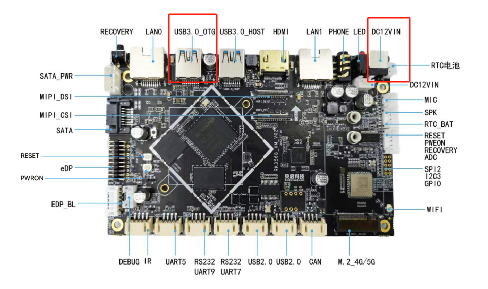

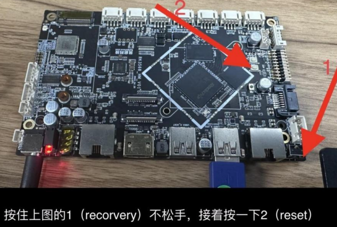

需要供电和USB连线。 不要连接错误:
按如下方式进行 1.接入 12V 电源适配器给予开发板供电; 2.公转公 Type-A USB 数据线一端接在开发板上一端接到电脑 PC 端的 USB 接口上。 3.按住主板的 Recovery 按键不放。 4.按下复位(Reset)按键。 5.当开发板进入 loader 模式后,松开按键

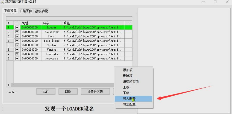

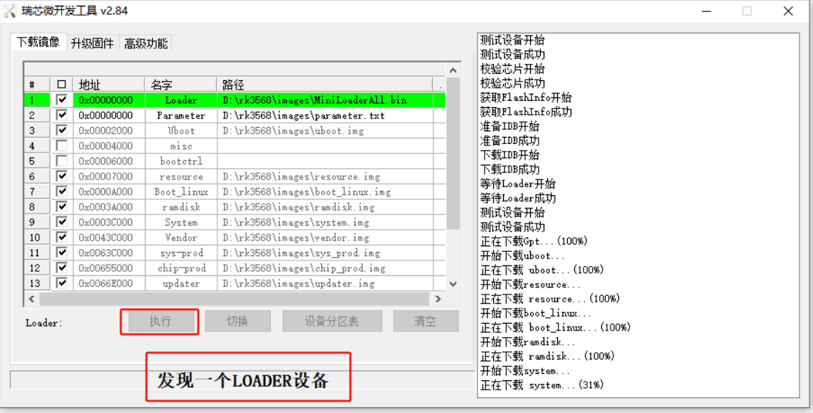

确认已进入 LOADER 模式,右键导入烧写配置。

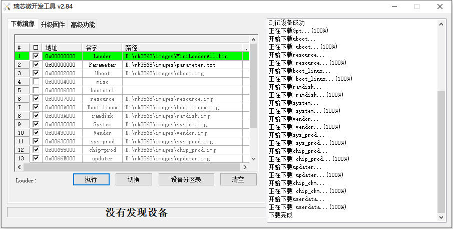

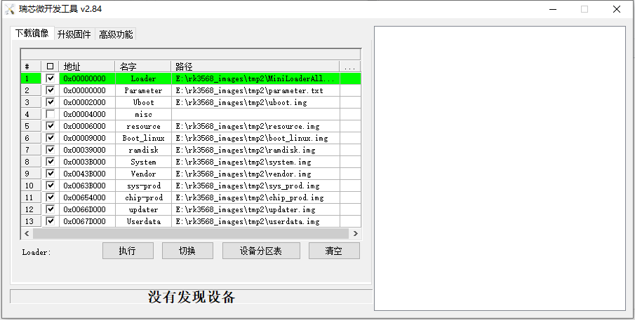

执行后下载

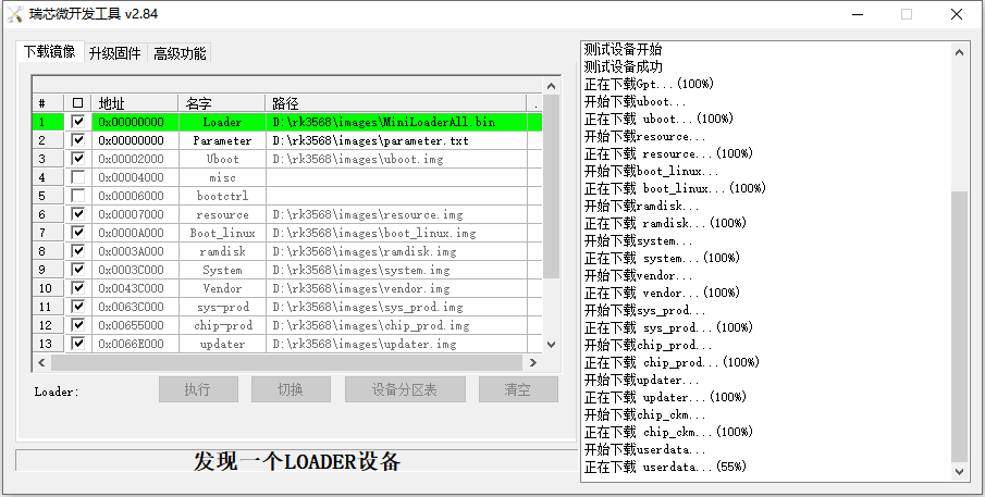

直到下载成功
下载成功后,系统会重启

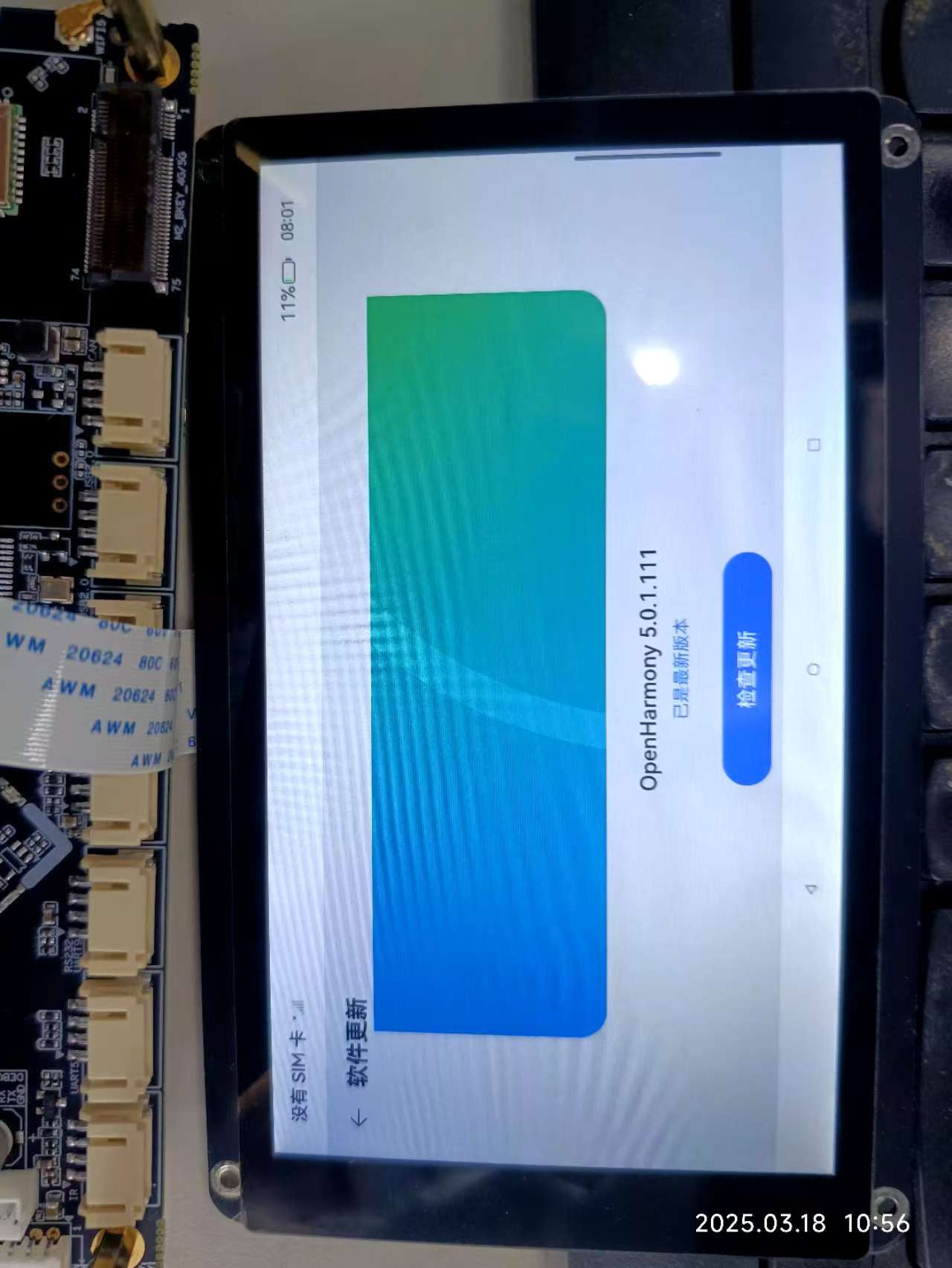

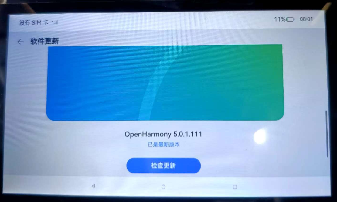

在系统配置里面可以看到系统的版本号
到此系统下载更新完毕,下一步将进行应用开发。
