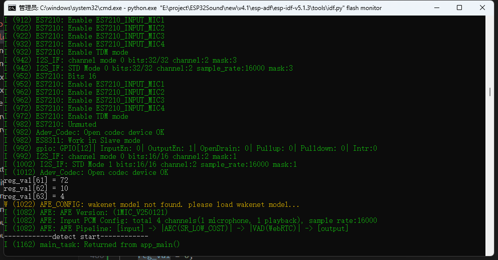

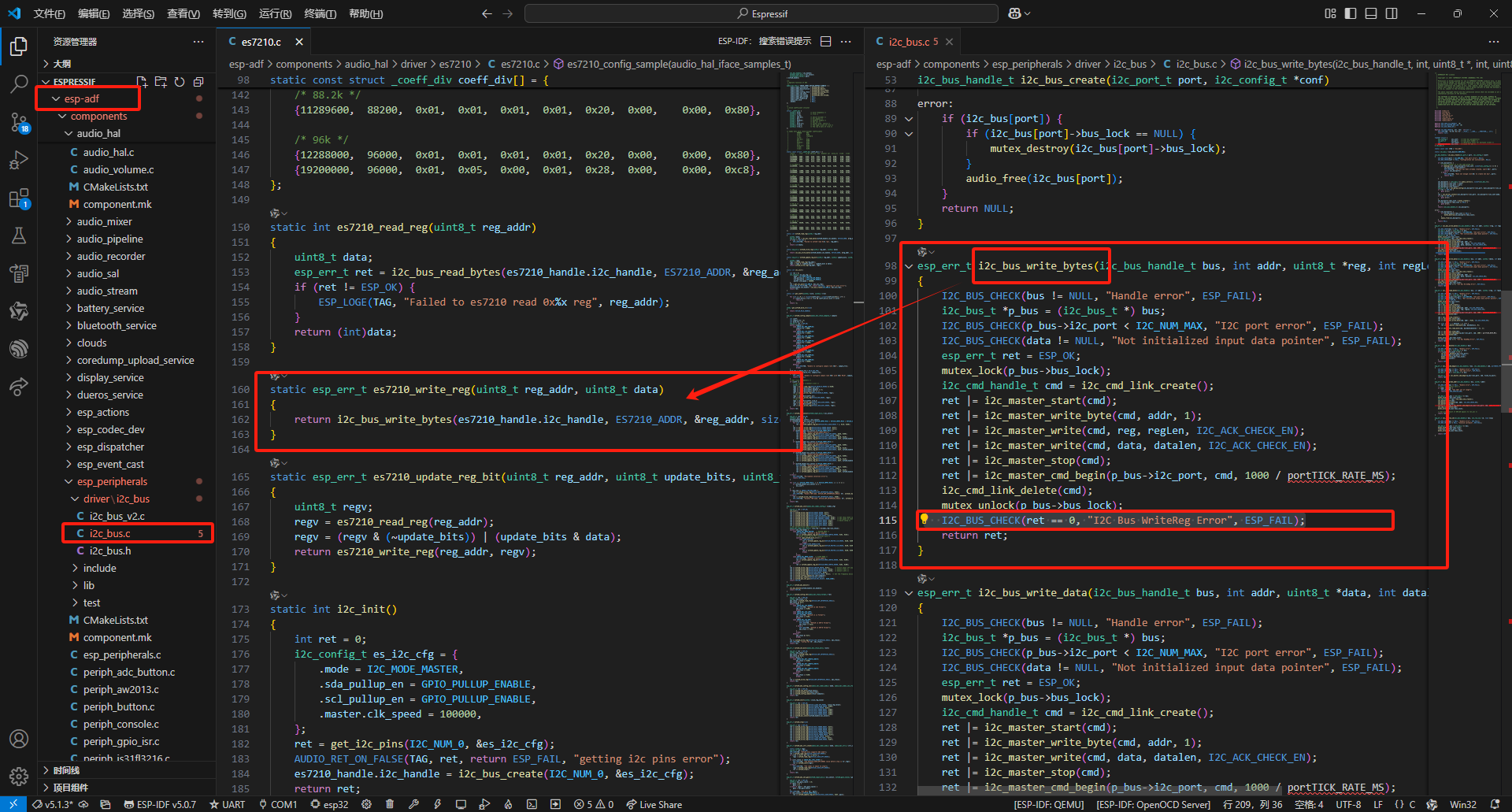

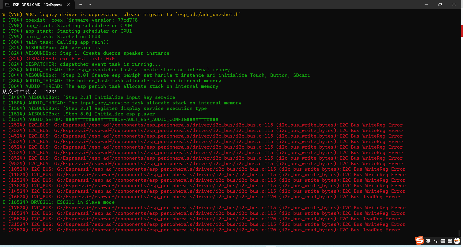

在ESP32开发中,使用ADF(Audio Development Framework)框架时,遇到I2C Bus WriteReg Error和I2C Bus ReadReg Error错误,通常与I2C通信相关的问题有关。以下是一些可能的原因和排查步骤:
1. I2C引脚配置

3. 电源和地线
- 确保ES7210和ES8311的电源和地线连接正确,且电源电压稳定。
- 检查I2C总线的上拉电阻是否连接正确,通常为4.7kΩ。
4. I2C地址
- 确保I2C设备的地址正确。ES7210和ES8311的I2C地址可能需要在代码中正确设置。
- 使用I2C扫描工具(如
i2c_scanner)确认设备的I2C地址。

6. 代码逻辑
- 检查代码中是否有逻辑错误,例如在未初始化I2C总线的情况下尝试进行读写操作。
- 确保在读写操作之前,I2C总线已经正确初始化。
7. 调试信息
- 在代码中添加更多的调试信息,例如在每次I2C操作前后打印日志,以便更好地定位问题。
- 使用逻辑分析仪或示波器检查I2C总线的信号波形,确认通信是否正常。

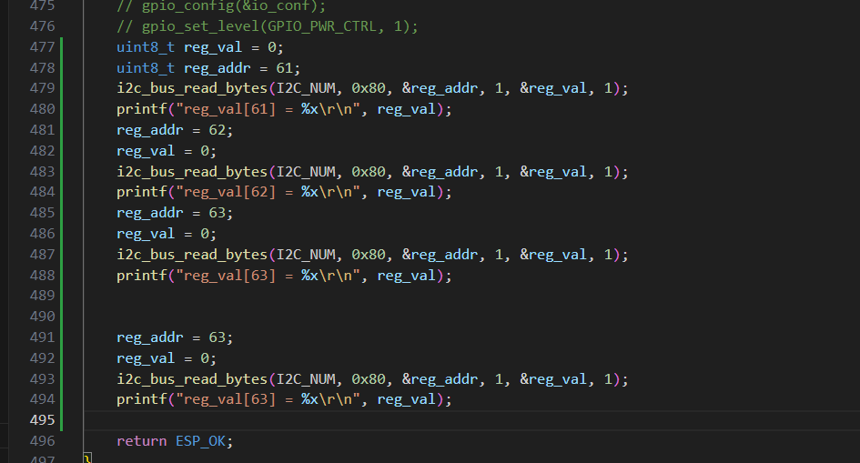

以下是一个简单的I2C初始化和读写操作的示例代码片段:
#include "driver/i2c.h"
#define I2C_MASTER_SCL_IO 22 // GPIO number for I2C SCL
#define I2C_MASTER_SDA_IO 21 // GPIO number for I2C SDA
#define I2C_MASTER_FREQ_HZ 100000 // I2C master clock frequency

esp_err_t i2c_write_reg(uint8_t dev_addr, uint8_t reg_addr, uint8_t data) {
i2c_cmd_handle_t cmd = i2c_cmd_link_create();
i2c_master_start(cmd);
i2c_master_write_byte(cmd, (dev_addr << 1) | I2C_MASTER_WRITE, true);
i2c_master_write_byte(cmd, reg_addr, true);
i2c_master_write_byte(cmd, data, true);
i2c_master_stop(cmd);
esp_err_t ret = i2c_master_cmd_begin(I2C_NUM_0, cmd, 1000 / portTICK_RATE_MS);
i2c_cmd_link_delete(cmd);
return ret;
esp_err_t i2c_read_reg(uint8_t dev_addr, uint8_t reg_addr, uint8_t *data) {
i2c_master_write_byte(cmd, (dev_addr << 1) | I2C_MASTER_READ, true);
i2c_master_read_byte(cmd, data, I2C_MASTER_LAST_NACK);
return ret;
