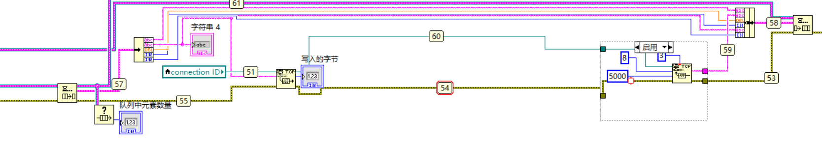

错误1发生于 全新版本6.vi中的写入TCP数据 可能原因 LabVIEW: 输入参数无效。例如,输入路径可能包含操作系统不允许用于路径的字符(例如,?或@)。 困在这里好久了,蹲大佬TT |

应该是connection-ID这个局部变量输入无效,检查一下这个

先要确认你连接的IP和port是否有效,最简单的验证办法是用TCP助手进行连接调试下
