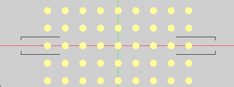

本案例使用“自动计算透反率模式”研究光子晶体的透反率,将建立简单二维光子晶体结构以说明透反率的计算方法。
模型示意图:
预览网格划分效果如下:

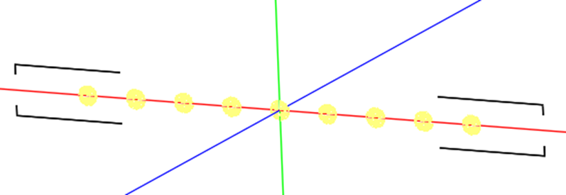

观察到下面的实时场:
记录得到数据如下:

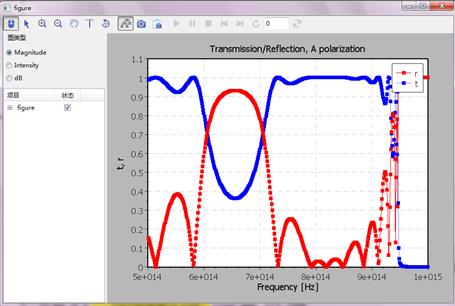

双击“TR_A_polar”得到 Y 方向偏振的透反率如下:
图中的数据也可以导出保存在 txt 文件中。展开图数据结构“figure”“coord” “datamgr”“r”/“t”右键“保存并导出”,输入文件名“r.txt”/“t.txt”。文件中第一列将保存横轴频点,第二列为纵轴相应的数据。
