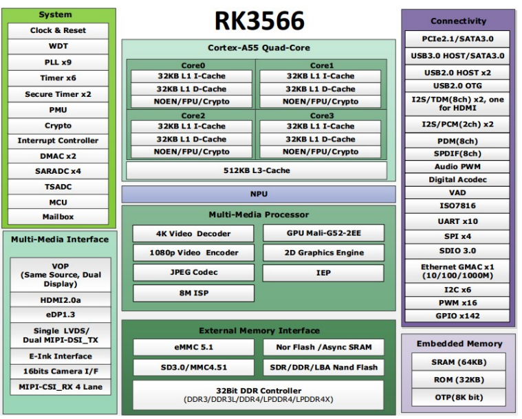

(四核Cortex-A55 | 4K编解码 | 0.8TOPS NPU) 1. 基础架构项目参数说明 架构ARM Cortex-A55四核64位 工艺制程22nm低功耗工艺 主频最高1.8GHz(动态频率调节) GPUARM Mali-G52 2EE GPU NPU0.8TOPS算力(支持INT8/INT16) 2. 核心性能亮点✅ 计算性能

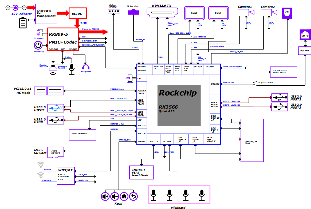

3. 典型应用场景领域落地案例与优势 智能影音- 4K电视盒子(当贝MAX 1等) - 超高清广告机/会议平板 工业控制- 支持-20℃~70℃宽温运行 - EMC抗干扰设计通过IEC61000标准 边缘AI- 智能安防(IPC摄像头+NPU端侧分析) - 零售终端(人脸支付/行为识别) IoT网关- 多协议融合(以太网+WiFi+蓝牙) - 数据采集与边缘计算一体化 RK3566 为四核 ARM Cortex-A55 低功耗高性能的处理器,专为个人移动互联网设备和 AIoT 设备 设计。 提供了许多强大的嵌入式硬件引擎来优化高端应用程序的性能。RK3566 的 H.264 解码器支持 4K@30fps, H.265 解码器支持 4K@60fps,H.264/H.265 编码器支持 1080p@60fps,以及高质量的 JPEG 编解码。RK3566 嵌入式 3D GPU 完全兼容 OpenGL ES 1.1/2.0/3.2、OpenCL 2.0 和 Vulkan 1.1;特 殊的 2D 硬件引擎使显示性能最大化,并且能够非常流畅的运行。内置的 NPU 支持 INT8/INT16 混合 操作。由于兼容性强,基于 TensorFlow/MXNet/PyTorch/Caffe 等一系列框架的网络模型可以轻松转 换。 RK3566 有高性能的外部存储器接口,保证系统高容量高稳定的运行内存带宽,支持 DDR3、DDR3L、 LPDDR3、DDR4、LPDDR4、LPDDR4X 等多种内存型号。 系统框图 RK3566 EVB2 系统采用 RK3566 为系统核心芯片,采用 PMIC RK809-5 电源管理芯片,加上外围 的 BUCK 和 LDO 电源芯片,使用 LPDDR4、eMMC 和 PCIe 等功能外接设备接口,集成了一个稳定的可 量产化的方案。详细的系统框图如下: 附件提供了RK3566 芯片规格书+电源管理芯片RK817规格书+RK3566完整版原理图
