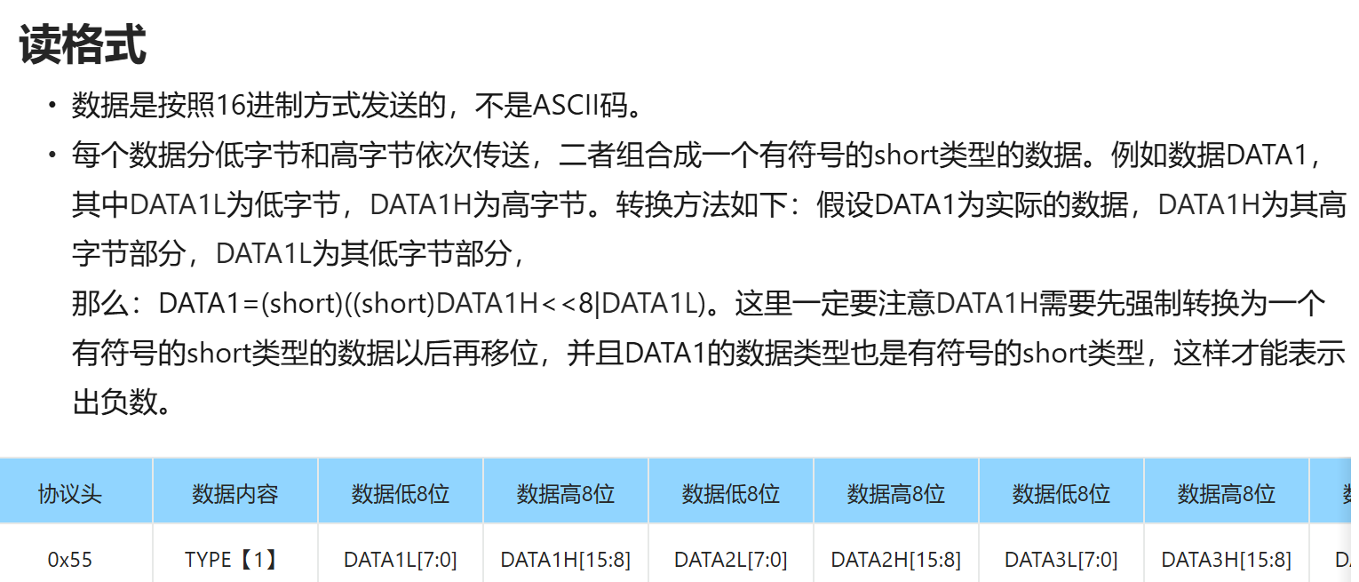

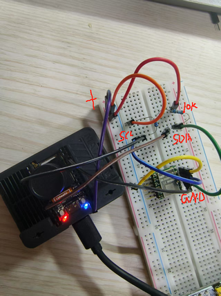

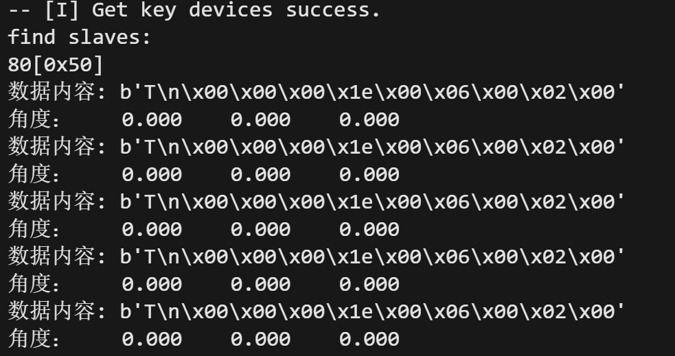

Maixpy i2c无法读取jy901b数据,串口可以读取到数据,关于I2C搜索设备函数scan可以运行,读取数据函数readfrom读取的数据都无效,不符合jy901b读取数据帧头为0x55的协议。
运行结果

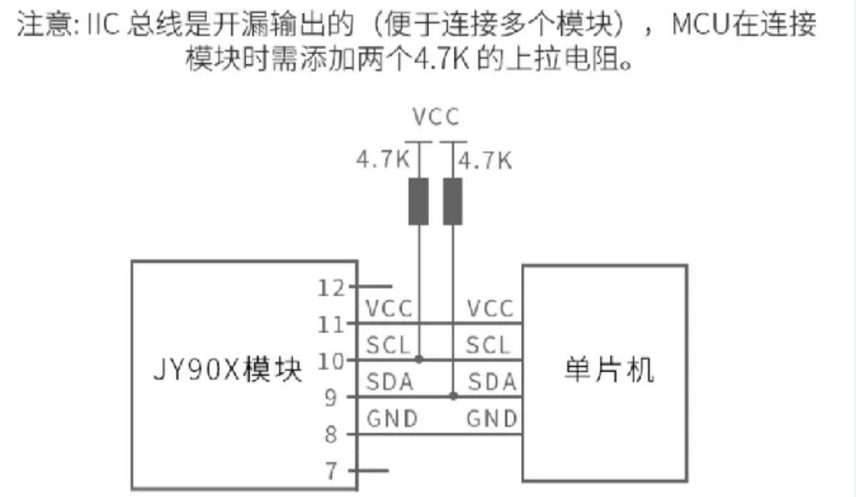

读协议 参考接线 接线 |

从您提供的代码和描述来看,您在使用Maixpy的I2C接口读取JY901B数据时遇到了问题。以下是一些可能的原因和解决方案:
1. I2C地址错误:请确保您使用的JY901B设备的I2C地址是正确的。您提供的代码中使用的地址是0x50,但您提到地址是0x50。请检查设备手册以确认正确的I2C地址。 2. 通信速率问题:您在代码中设置的I2C通信速率为100000(100kHz)。请检查JY901B设备支持的通信速率,并确保您的设置与之兼容。如果需要,您可以尝试降低通信速率,例如设置为40000(40kHz)。 3. 读取函数问题:您提到使用readfrom函数读取的数据都无效。请确保您正确实现了读取函数,并遵循JY901B的数据协议。以下是一个示例代码,用于从JY901B读取数据: ```python def read_sensor_data(): # 从JY901B读取数据 bus1.writeto(jy901b_addr, [0x01, 0x01]) # 发送读取命令 time.sleep_ms(10) # 等待数据准备好 data = bus1.readfrom(jy901b_addr, 26) # 读取26字节数据 return data # 使用示例 data = read_sensor_data() if data[0] == 0x55 and data[1] == 0x55: # 检查数据帧头 print("JY901B data:", data) else: print("Invalid data") ``` 4. 硬件连接问题:请检查您的硬件连接,确保I2C数据线连接正确,没有松动或损坏。 5. 固件问题:如果您使用的是较旧的Maixpy固件,可能存在I2C驱动的兼容性问题。请尝试更新到最新的Maixpy固件版本。 请尝试以上解决方案,看看是否能解决您的问题。如果问题仍然存在,请提供更多详细信息,以便进一步分析和解决问题。 |
